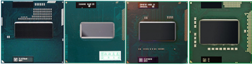

ezzel egyet értek, hogy szándékosan ilyen az Ivy amilyen ( vagy mert tök mindegy,bírja)
2. gondolni kell a proci hütök piacára is), plusz az is amit irsz...
de még a vállalkozo szellemü emberkék is be vannak kalkulálva: másnem elrontják ,vesznek ujat intelnek csak jó.
( magyarán képes lett volna jobbra csinálni, ha ez a szándék vagy elvárás) kizárt h elrontásrol lenne szó)
ha már itt tarunk, haswellnél fel lesz adva a lecke, nem lesz olyan egyszerü kupaktalanitani
( már ha egyátalán szükséges lenne)
balrol: haswell, Ivy, sandy, ,,, -
