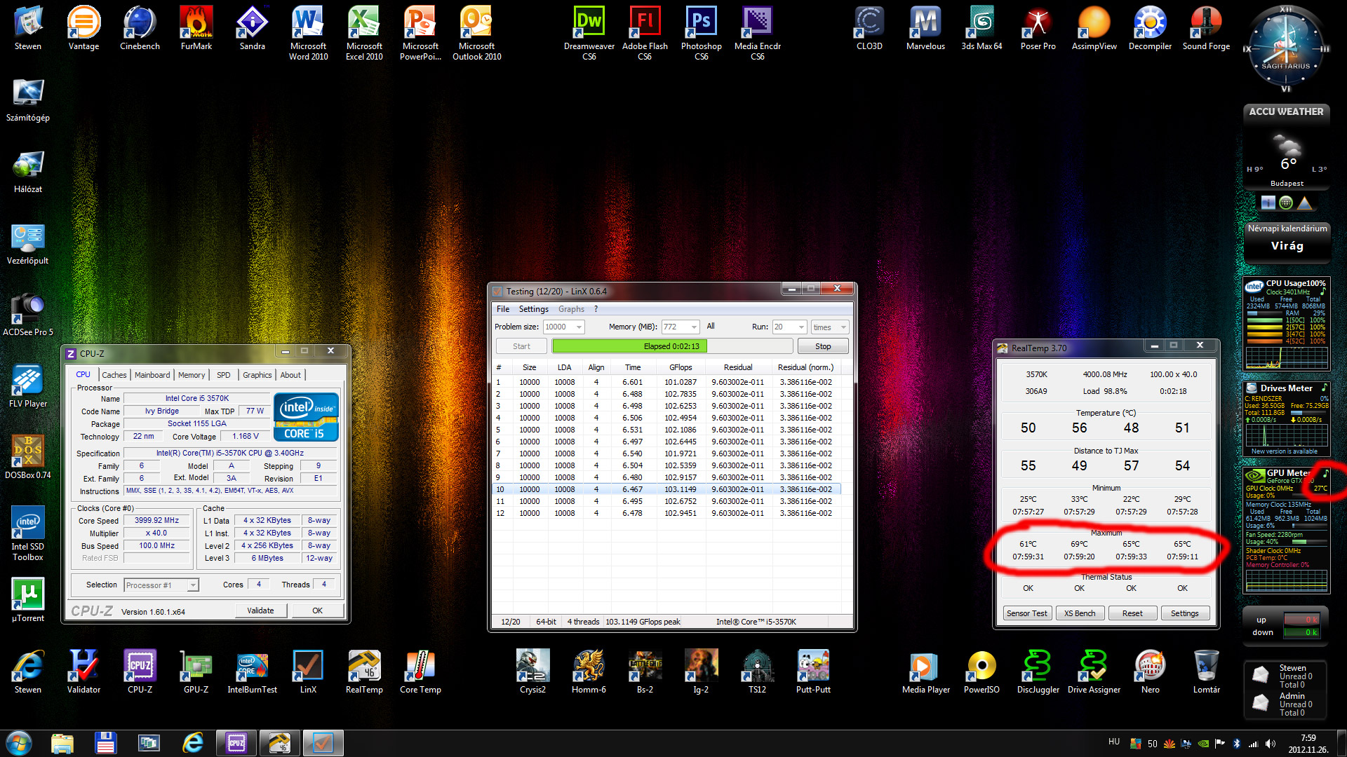

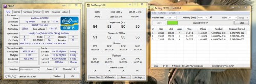

No. beraktam procit 4.2re meg hasonló feszre mint nálad van, hogy hasonló környezet legyen.
(igaz most szoba nálam 25fokos)
kupak és leg melegebb mag között nálad 10fok különbség van, nálam 19
(bár 21 a max ha ugrásokat nézzük)
Mondjuk be lehet tudni annak, is valamelyest, hogy víz van és hamar elviszi a hőt (már amit átad a mag a kupaknak a csúcs pasztán keresztül

csak azért kérdem mivel nálam víz van, nem is kicsi hőleadóval, bár blokk nem a legjobb (enzotech luna)
és nincs nagy különbség fokok között, azért is érdekelne kupak hő (igaz nálam szobában 26fok van
pl. alap órajelen - alap feszen kupak 37 magok 48-50
míg tuning alatt 4.5ghz-n
kupak 40 magok 61-66 fokosak
na igen, itt látszik a szar hőátadás kupak és mag között...
gyakorlatilag van 3fok kupak hő emelkedés, míg mag ~16 fok emelkedés..
bár nem szeretném skalpolni a procit
