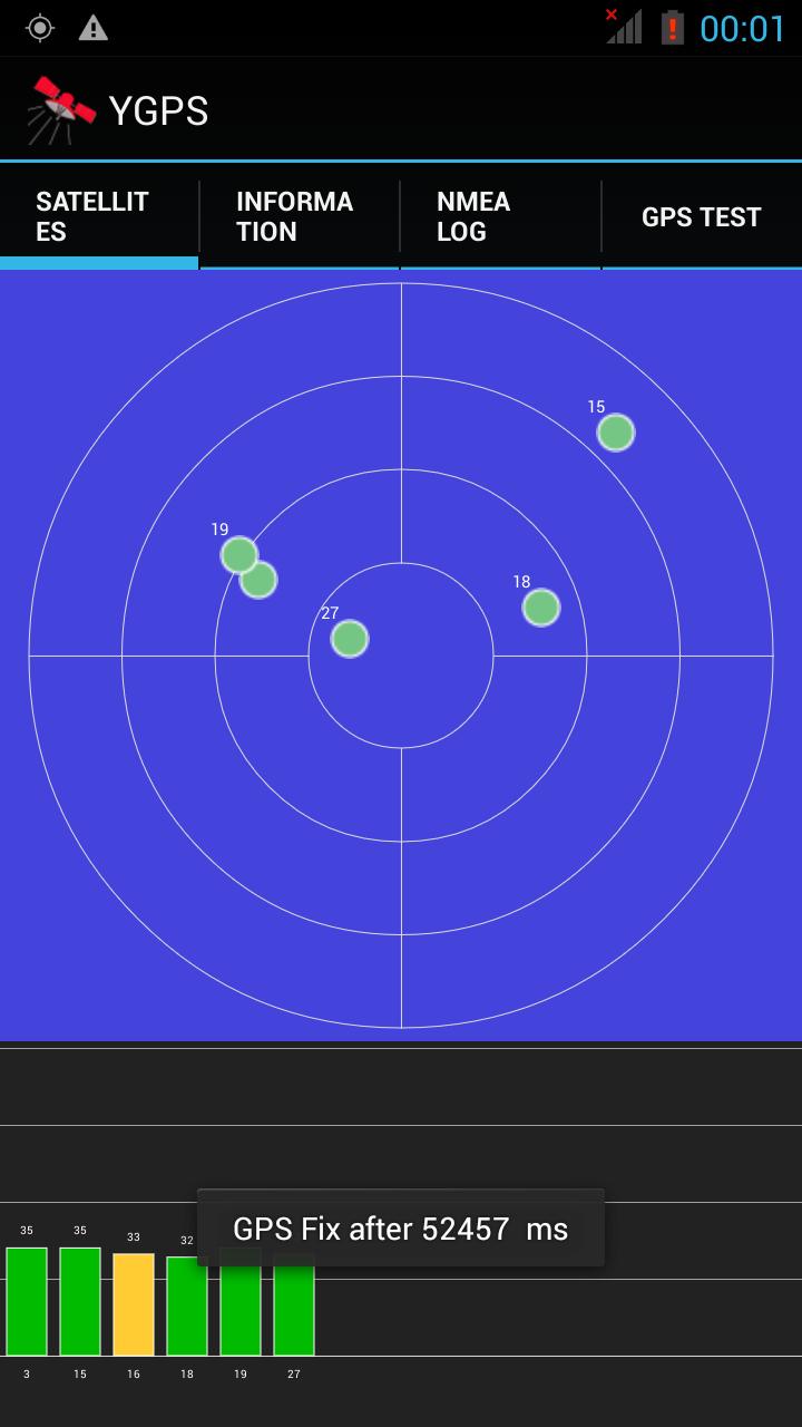

Mármint bekapcsolni az agps és epo funkciót?
Nekem most 1.1.5-ön messze a legjobb a gps. Javaslom én is a linken lévő infót. Én elsőre csak epo és cold módban indítottam, ekkor is 80mp környéki fixet hozott. Majd agps be, agps restart, hot. És azóta is tartja a 10-20mp fixet.
Ezután ellenőriztem mikor lesz nyugodt és 3d pontos a jel. Az ygpsben követhető ahogy a magasság is pontos lesz és a distance is csökken majd 0 lesz. Ha ez tartósan 0 akkor nem ugrál és jó!
Ma 11 ker és 16 ker között waze teszt is jól vizsgázott, googlenav viszont ugrált. De nekem waze a fontos. -
