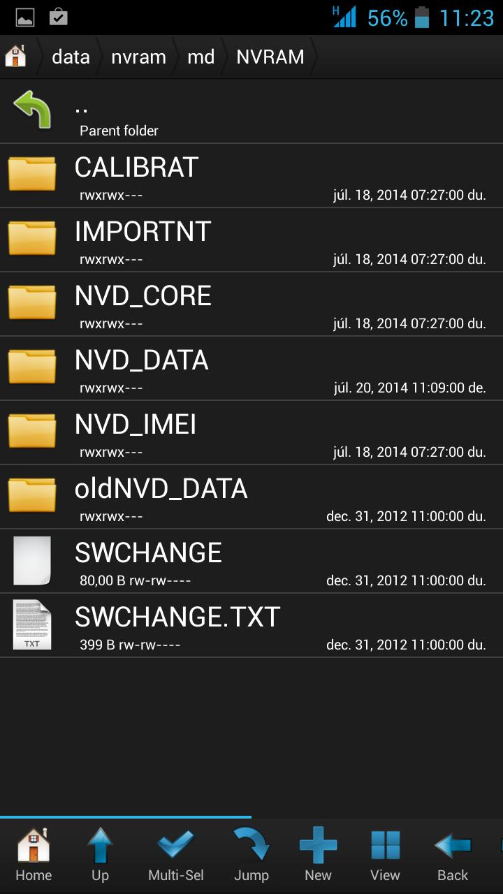

Azokat a fájlokat töröltem,mert ugye én az IMEI-re vonatkozó mappát nem osztottam meg és attól nem is félek,hogy az én IMEI-mmel indul valaki telója,viszont azon kezdtem el gondolkodni,hogy ha azokat az adatokat úgy generálja pl. az IMEI felhasználásával,akkor az másnak nem fog működni és ebből amit írsz ez igazolódni látszik is.Persze akkor meg azt kellene kitalálni,hogy hol generálja ezeket az adatokat.PL. a könyvtárat a factory_init.rc-ben hozza létre viszont több helyen is piszkálja még de konkrétumot nem nagyon találtam.

Megvan a telenor hiba és te álltál a legközelebb hozzá. Az NVRAM-ban kell más értékeknek lenni.
Egyenlőre egy egyszerű másolással megoldható a dolog. Sajna már csak holnap teszem fel a fájlokat,mert aludnom kell.Szebb megoldást,majd valaki nagyobb szakember tud nyujtani. -

Egyébként szerintem más lesz a megoldás.Ha belenézel a /data könyvtárba ott van egy app-lib,na ott vannak olyan dolgok,amikre egy zte-t is tartalmazó link mutat,csak nemtom hol volt a link. A baj az,hogy sehogy nem sikerül kicsomagolnom a twrp-vel készült data.ext4.win fájlt. Lehet át kell költöznöm linuxra. -

Ha lenne normális root, akkor a Droid tools-al visszaraknám az NVram mentésem, így ott maradt az NVram Err és úgy látszik, most már a GPS se jó. Egy linket adnál ehhez a gpsfix nvram dologhoz, mert a fórumban egyszer írtál már róla, de abból sem derült ki több számomra.

Ismét előjött az NVram Err hiba, amit nem tudtam javítani Droid Tools-al, mert az IMEI-t és NVRam-ot nem látja, "ERROR :pttycmd1 device NOT found!" hibaüzenetet ad fel. Gondolom a vroot miatt van, ahogy RVR400 írta a 4404 hsz-ban. Vroot helyett mivel lehet még rootolni, amivel hozzáférek a Rendszer-hez?
