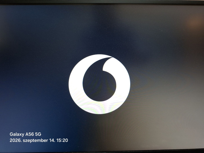

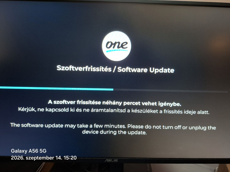

Esetleg megpróbálhatsz egy manuális szoftverfrissítést a boxon az alábbiak szerint:
1. Húzd ki a box tápkábelét.
2. Nyomd meg és tartsd lenyomva a box oldalán található Service gombot.
3. Miközben a gombot továbbra is nyomva tartod, helyezd áram alá a boxot.
4. Tartsd lenyomva a Service gombot addig, amíg a TV képernyőjén meg nem jelenik a OneTV szoftverfrissítése, illetve a boxon található LED el nem kezd pirosan, pulzálva világítani.
5. Ezt követően elengedheted a gombot, és várd meg, amíg a frissítés befejeződik.Ilyenkor a box "újratelepíti" magát, gyakorlatilag letölti a központból az elérhető legfrissebb szoftver verziókat.

Köszi egy próbát megért.

A box amit kaptál az az egykori Vodafone TV mediabox, még 2020-ban lett a UPC integrálásánál bevezetve, és 2021 és 2022 között a UPC-s ügyfelek nagyrészének automatikusan kipostázta ezeket a boxokat a Voda a meglévő UPC-s boxok helyébe. A One pedig átvette, és tovább értékesíti, ma már Interaktív TV Mediaboxként hivatkozik rá. 2024 őszén kezdte el az akkor még Vodafone frissíteni ezeknek a boxoknak a szoftverét a mostani OneTV-re, ez a frissítés automatikus volt és minden Vodafone TV-s ügyfélnél kötelező érvényű. Ja, és egyébként ez még linux alapú, de a One-nál tavaly novembertől elérhető 2db új box (OneTV MiniBox Pro és SoundBox), amik már androidosak és IP alapúak, tehát nem kell hozzájuk koax. A szoftver majdnem megegyezik az Interaktív TV mediaboxokéval, kisebb eltérések vannak csak az android rendszerből adódóan.
Köszi a részletes leírást
Szia, köszi
A Netflix azóta sem jó rajta, mondjuk a hibajegy is ott van az appban...😆
Szerencsére van min néznem a Netflixet, csak azért jó lett volna, ha valahogyan lefrissítik.Így már értem, hogy miért 2020-as rajta a Netflix app.
