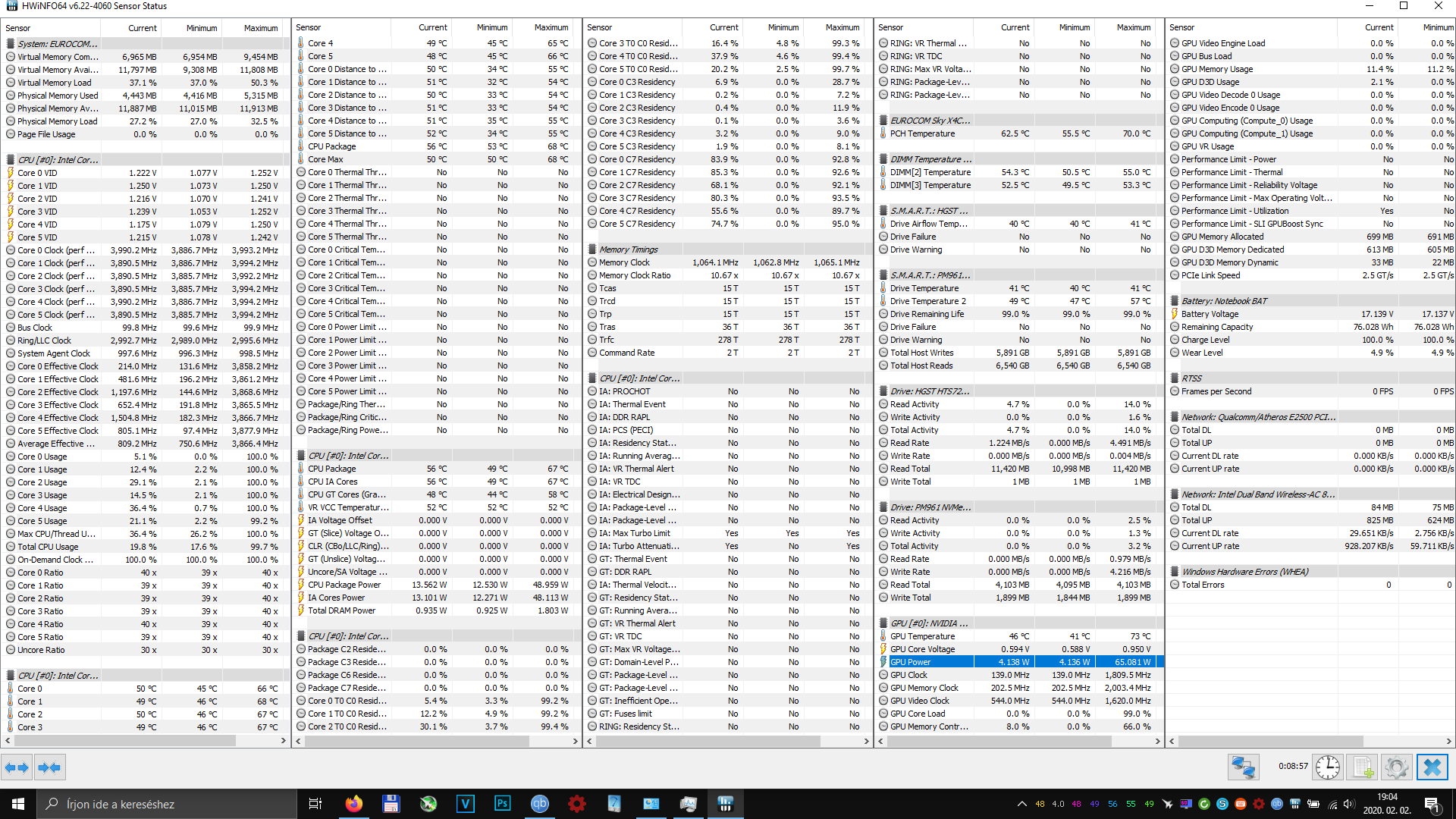

Na mindegy nincs ötletem, megnéztem a heat pipeokat is, szépen rá fekszik.
Viszont az eurocom honlapján ha össze rakod ezt x4c , akkor ott van az 1060 75-wattal. Csak vicc kajak, hogy 86-fokra felmegy a gép, most még nem hajtottam ki annyira, bár valamivel "jobb" mint volt, de ez akkor se kóser

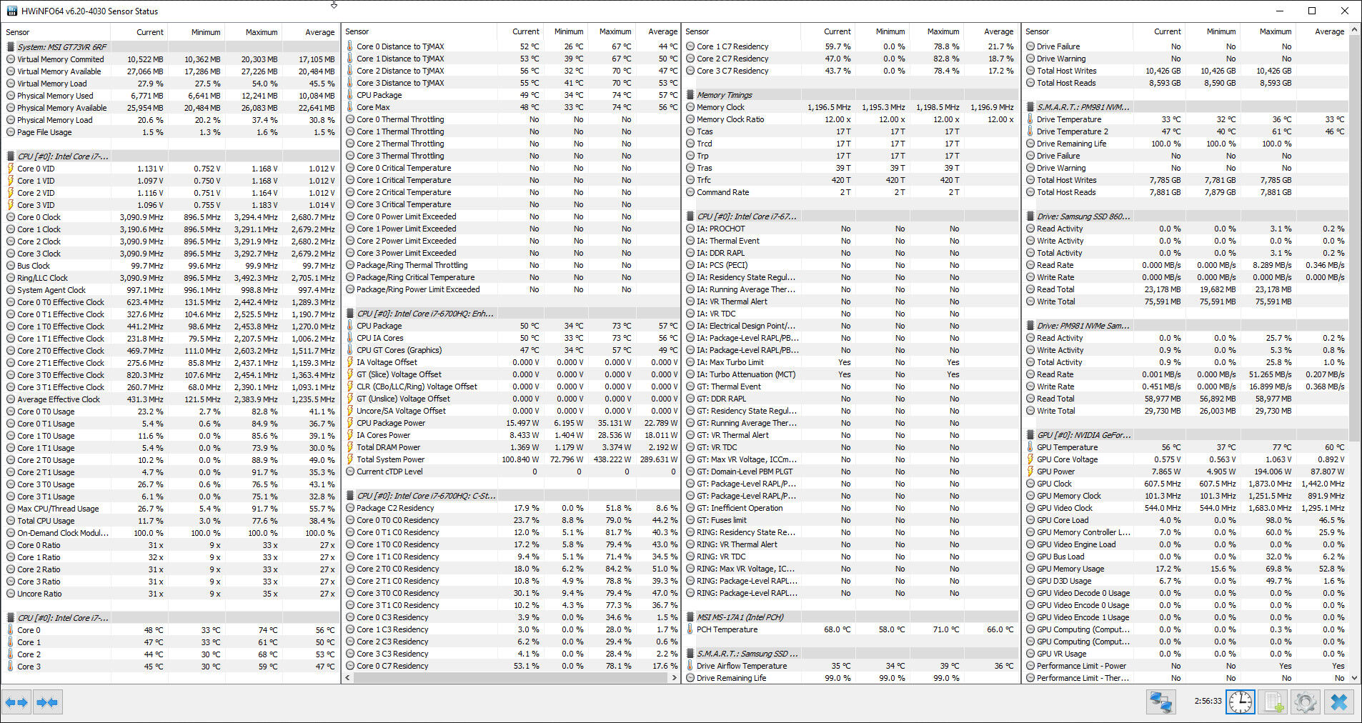

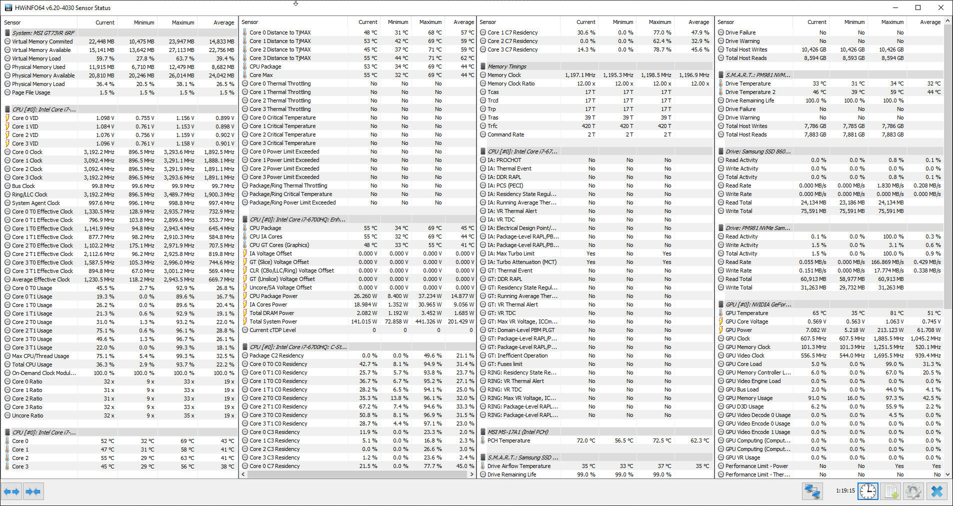

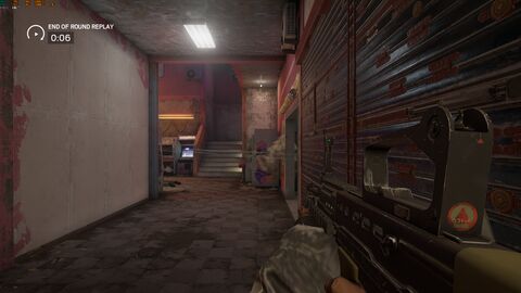

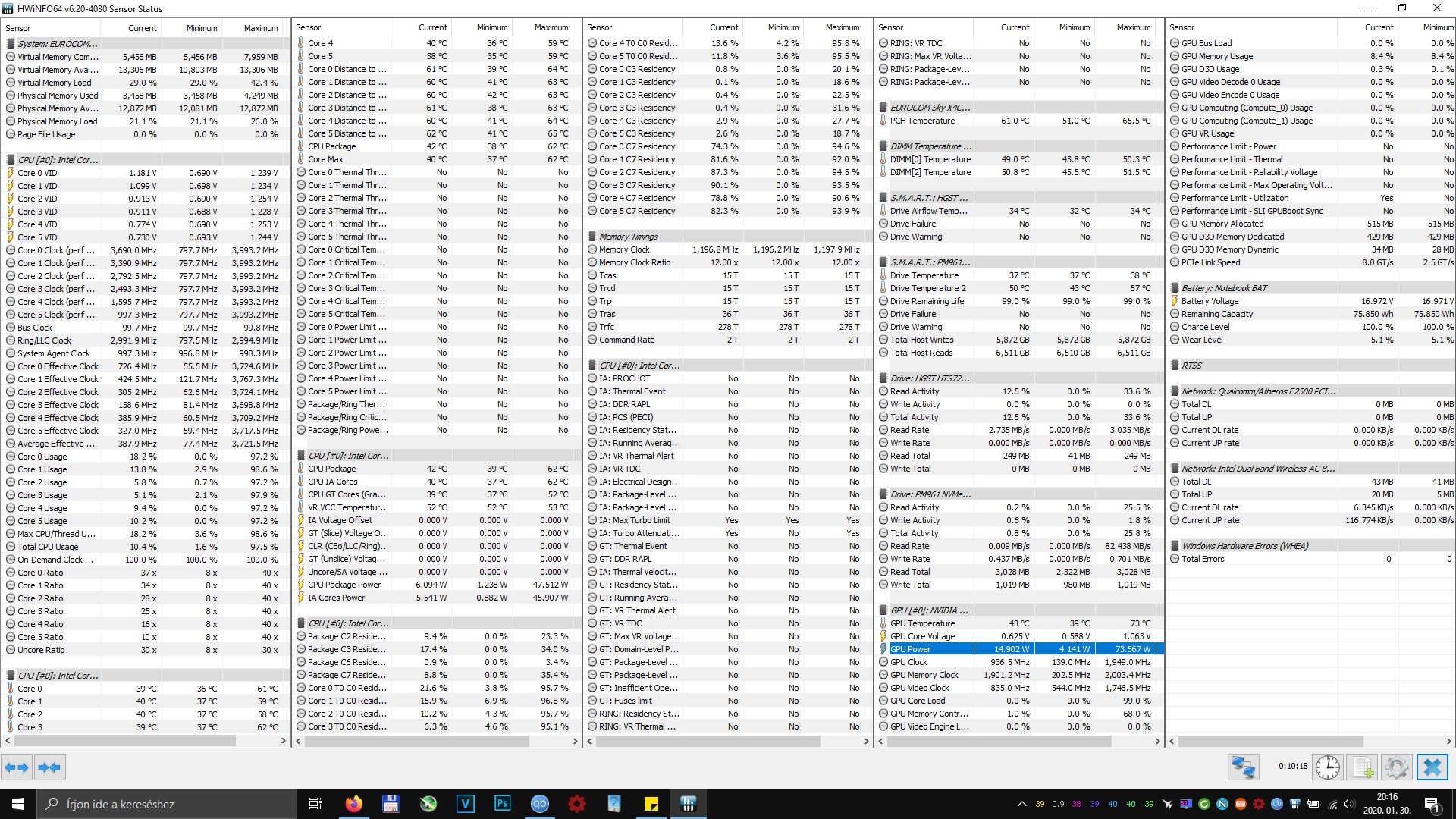

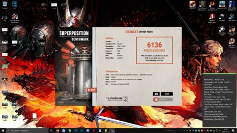

Az igazság az, hogy kb minden komolyabb játékkal próbáltuk, de ennyire engedi, rainbow 6 siege-nél, 1900 mhz-n tartja magát folyamatosan, de akkor is adott ez a 70-74 watt kb. Természetesen nincs v-sync. Számomra is fura a dolog, ezért vagyok kissé begyulladva, bár tény nem szedtem szét a gépet, bár ezek a hőfokok valóban erre fognak ösztönözni.
Bele kukkantok mx 4-em az van itthon, nem hatalmas a különbség az eladó által elvileg használt kryonat-tól.Első lépésnek ezzel fogom kezdeni, aztán lehet Pest lesz belőle, már csak azért is, hogy KillHates meg nézze
Ja meg a vbios is érdekelne ha van rá lehetőség, azért nem elhanyagolható a különbség az általad mért eredménytől.AB csak azért van fent, hogy egyszer csináljak neki egy curve-ot, de nemá
Ja meg riva miatt, mutogatja a fontos dolgokat.

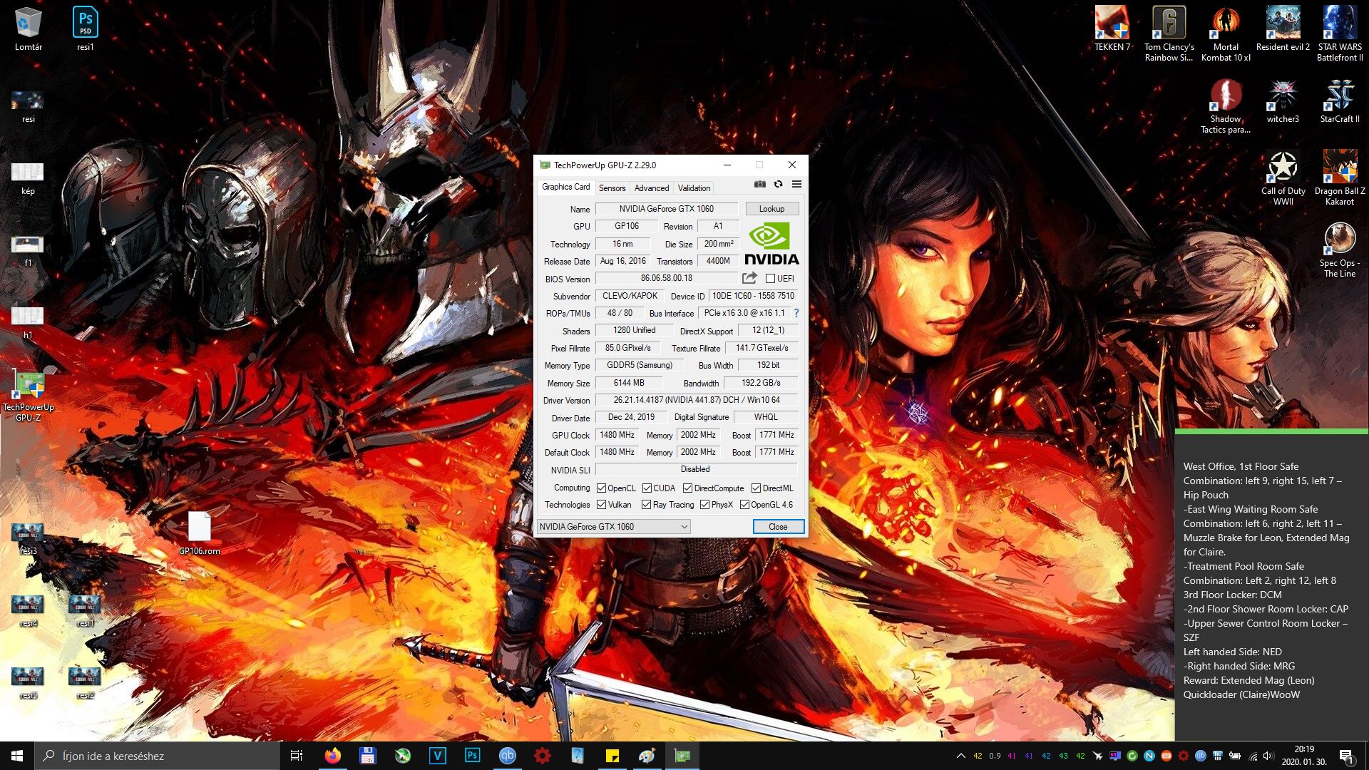

Szia mattye!Gondolom már kezd a t@köd kilenni velem, hogy írok neked. De te mondtad, hogy segítesz nekem, tudod mondtam hogy új, a clevo dolog privátban, mondtad mindent ide tegyek fel, hogy okuljanak a kedves és tudatlan (mint én
) fórumtársak. Nekem ez elég fontos dolog, sztem ez nem titok, hogy rá jöjjek mi hogy működik. Ugye megtudtam, hogy az én 1060-am 75 wattos, ami nekem elég furcsa, mert a kis 1060 max-q-s omenemnek kb 65-70 watt volt a teljesítménye 70 fokon. Na most ez a kártya 75 wattos, egy clevoba aminek ultra zura giga mega durva a hűtése és azért bőven melegszik, persze pórszívó módba 70-fok az megvan
yeahh
Szóval kellene a te szakértelmed, hajlandó vagyok akár fizetni is, de valamit kéne ezzel kezdeni, mert nem erre számitottam, és könnyen lehet valamit b@szottúl elcseszek. Bár öszintén szólva fogalmam sincs mit, tény nem néztem alá de elvileg thermal grizzly kryonat van alatta, az is lehet semmi sincs alatta. passz. Erre szeretném a szakmai véleményedet kérni, ill. lehetséges-e hogy megnöveljem a teljesítményt mondjuk legalább 100 wattra, ha már ilyen "b@szógép" gépet vettem. Köszi előre is a válaszod!
)a többi szakértő fórumtárs is becsatlakozhat, örülnék neki, hogy megoldjuk ezt a problémát...pls)

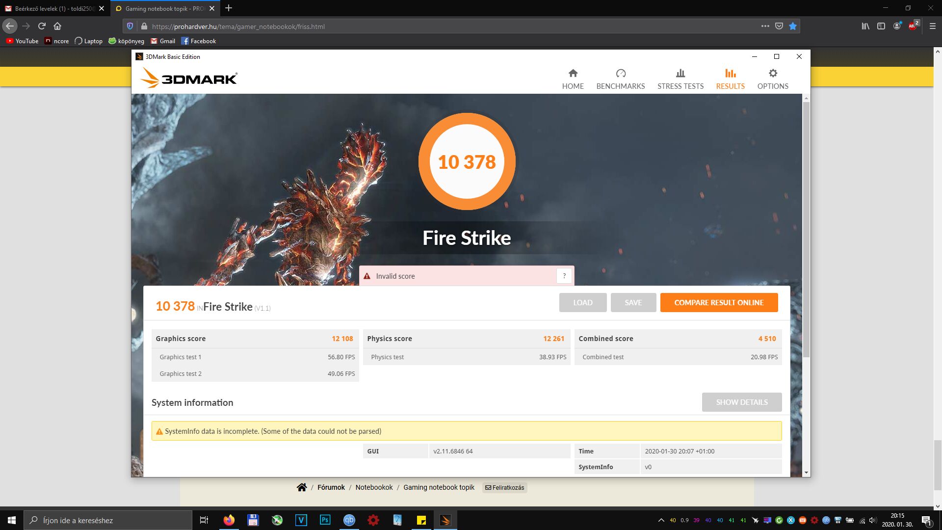

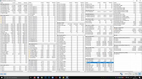

Sikeresen megvettem az egész Obsisian softot 50 euróért, jóval kevesebbet eszik, EC automaticon volt, úgy azért szépen szól
Viszont amit észre vettem az az, hogy pl normal módba teszem elég hamar kb 37-38 fokon bekapcsol a venti, illetve minta visszaesett volna a teljesítmény, Furmark eddig kb 1700mhz-n ment stresstest alatt, de most össze vissza ugrál 1300-1400-között marad, a kihasználtság meg 70-80-94 százalékon, tehát nem mondhatni stabilnak
Performance modot is kipróbáltam, ott is ugyanez...
pl rainbownál 1700mhz-n megy a core clock, witcher3 sw battleground 2-nél is 1700-1800 körül, olyan mintha limit lenne, pedig 68-fokon a pu...nagyon nem értem
És eddig ezeken a játékokon tolna kb 1896mhz-n. -
