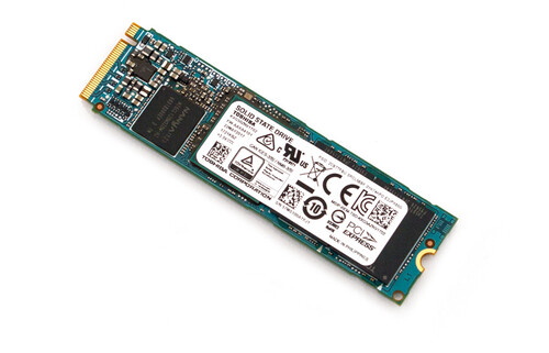

M.2 SSD-t nem tudsz fordítva bedugni a csatijába. A képért viszont nem ostoroználak, ha a hirdetésben a termék pontosan meg volt nevezve, abból ki kellett volna derülnie a vevőnek, hogy NVMe-s, és nem fog menni az M.2 SATA-s átalakítójában. Ez ilyen, a többféle interface-es M.2-es SSD sok embert megtéveszt, akkor is, ha újonnan veszik.

nagyonjjo
Eladtam egy m2 ssd-t.
Rossz képet raktam fel 2 bevágással
De csak 1 bevágás van.
Most írt kollega,hogy átalakítóba nem jó,mert ellenkező oldalon található a bevágás.
Valaki tudja mi a különbség,vagy most mi van?
Mert én ezt az ellenkező oldalt se értem,mivel ha megfordítod akkor ott van,ha fordítva van.
Illetve,hogy lehet m2 ssd különböző -

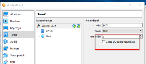

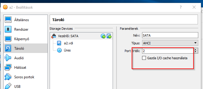

vlac99
kezdő
Frawly #38678 üzenetére
Nem akarlak megbántani, de szerintem te most inkább offenzív vitába kezdtél , mint beszélgetésbe.
egy rakás hulladéknak tartom, főleg, ha minden defaulton van hagyva. Fizetős, bugos fostalicska, nem is értem sokan miért ajnározzák.
Én sem tudom kik ajnározzák , pár mondatot írtam, hogy kezelik a proxmox VM-ek a cache-t. Ha nem tetszik az alap beállítás akár le is tilthatod a szinkron írást és figyelmen kívül marad a comittálási utsasítás. De ilyenkor nem árt egy nagyon nagyon tuti szünetmentes és egy soha le nem álló gép.
Proxmox is 5 szintet kínál a no cachtől az unsafe Write Back-ig. megváltoztathatod a biztonsági szintet.
VirtuálBox is -ami asztali alkalmazás- ad lehetőséget a választásra, Változthatsz de az alapértelmezett a no-cache. De átkattinthatod, ha úgy döntöttél:Vmvare-nél szintén a no-cache alapértelmezett. Meg általában az iscsi blokk eszközöknél.
Nem kötelező a no-cache, csak ez adja a legelfogadhatóbb biztonságot. Amúgy a proxmox szabadon letölthető, csak nem kapsz hozzá online supportot, és automatikus frissítést. Kézzel kell frissíteni. -

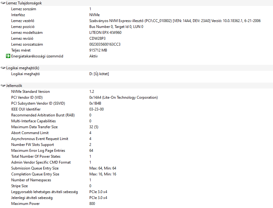

Van egy régebbi alaplapom, konkrétan GRYPHON Z97 ARMOR EDITION
illetve egy m.2 SSD konkrétan Liteon EPX-KW960 <- ezt szeretném ezzel a lappal használni valamilyen módon. Bootolni is erről szeretnék (win10), ez lenne az egyetlen ssd a konfigban.
Ezek az aliexpresses csodák tudnak megoldást nyújtani? (mondjuk 22*110mm-es méretben még nem találtam )
