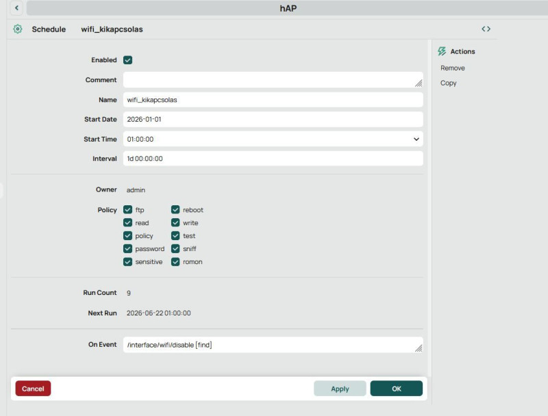

Nem használom mostanában a RouterOS WiFi részét, de a régi wifi csomagban volt TX power lehetőség. RouterOS és OpenWRT alatt meg ütemezett scripttel tudod ütemezni a wifi rádió ki-bekapcsolását (vagy teljesítményt, openwrt alatt próbáltam ezt). Én meg rákattantam most az Aliexpress-es optikai cuccokra (mások meg használt vállalati eszközökkel optikáznak, ami megbízhatóbb lehet). Fix hosszú kábellel dolgozok, de valamennyi felesleget visszább tudok tekerni. Ha már több kell neked, mint Cat6a, akkor inkább optika, hacsak nem kell PoE is.
