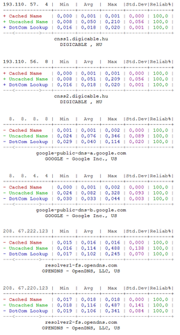

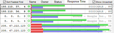

Oké csak kétértelmű, hogy 4 ms alatt végzett...
1. 4ms ideig tartott amíg lefutott... (Pontosan)
2. Kevesebb, mint 4 ms ideig tartott, amíg lefutottEgyébként meg a nagy szórást nem is értem ha kábelen mérted... 4-85ms között a digi szervere? 11-3500ms a random dns szerverek, és 23-68ms a google-é? Ez soknak tűnik...
Nálam wifi-vel a "dig google.hu @8.8.8.8" 9ms query time-al fut... Az rtt a dns szerverig meg 2-3ms...

#43884
Azt használd logikusan aminek kisebb a pingje. De másodlagosnak (tartaléknak), harmadlagosnak megadhatod a google-t... (Szerintem)
Vagy gépeden megadod a digiét, meg a routeredet, routeren meg beállítod a google-et... Sokféleképpen el tudom képzelni...
De persze ennél a néhány ms-nál is gyorsabb és az elérhetetlenség ellen is véd a ttl-ig, ha saját dns cache program fut a gépeden... (dnsmasq, nscd, vagy hasonló)
