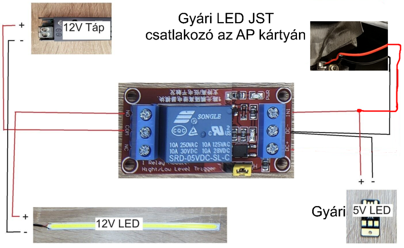

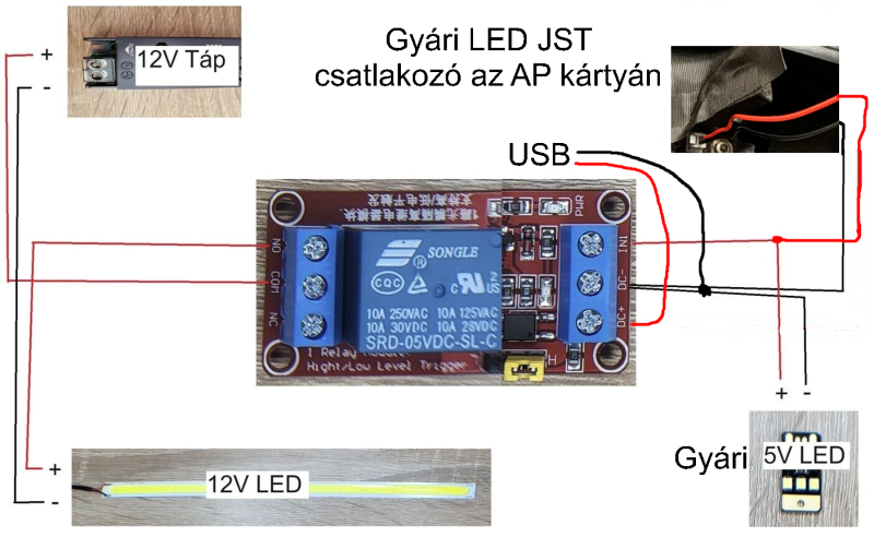

Hát erre tényleg 3.3...24V DC van írva vezérlőfeszültségnek, meg még 5V "tápfeszültségnek" is, amit meg kapcsol az 230V AC vagy 30V DC.
Mivel ez szilárdtest relé, ennek úgy látszik, kell az 5V tápfeszültésg is pluszban, hogy működjön. Mivel nem ismerem az áramfelvételét, ehhez kell külön 5V-os táp, ezt ideiglenesen tesztelni bekötheted az AP panel USB-jéról is, így:
fabula
Nem a sémával van baj, hanem ez a relé valószínűleg nem húz be 5V-ra, bár a rajzon ugye 5V-os vezérlést rajzoltak.
A #6862 hsz-emben linkeltem, milyet használnék, HW-532 néven keress rá. Ez egy Optoleválasztós MOSFET kapcsoló és működik 5V-ról a bemenetén. A kimenete meg mehet 12V-ról. -
fabula
ÍNagyjából jó ez a rajz, nyilván úgy, hogy az áthúzott 5V táp nem kell, a relé bemenetére pedig az eredeti Bambu LED csatlakozóját kötöd be, az fogja kapcsolni a relét (párhuzamosan mehet rá a gyári 5V-os LED is. Így:
Ja és nem ilyen relé kell, mert ez nem erre való, de az elv ez. -
ptesza
Olyan relés panel kell majd aminek a reléje 5V tápfeszültség hatására húz majd be. Ezt kell rákötnöd a mostani ledsor helyére. Tehát ha felkapcsolod akkor a relé behúz, Ha ez megvan akkor a 12V-os ledszalagot összekötöd a 12V-os tápegységgel és egy ponton megszakítod az áramkört. Ide kell bekötni majd a relés panel kapcsoló részét. Közvetlenül a 12V -os tápegység után szakítanám meg az áramkört.

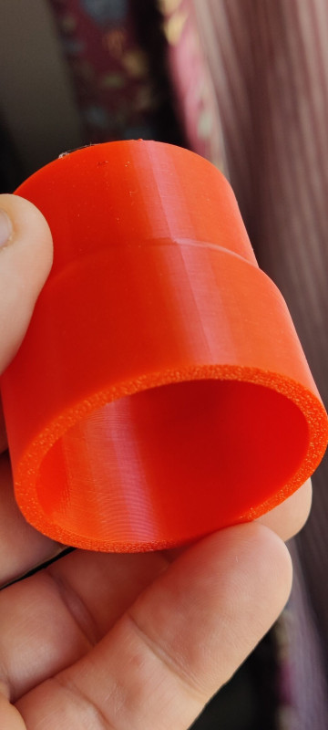

Milyen keménységű TPU-t próbáltál nyomtatni? A 95A az, amit elég jól lehet nyomtatni, de még a 90A is jó. A 70-80A az már túl lágy a Bambunak, legalább is ezt írták többen több fórumon, mert könnyen begyűrődik az extruderbe.
Ja és még nagyon fontos, hogy a TPU erősen higroszkópos, nyomtatás előtt alaposan ki kell szárítani.
Nézd meg ezt a reddit bejegyzést [link], ehhez itt vanak a beállítások képei: [link] .
Olvasd el a reddit bejegyzéshez írt hozzászólásokat is, pl. a retract visszahúzási sebességre vonatkozókat, illetve hogy a volumetric speed 95A-nál megemelhető 2-ről 5-re. -
