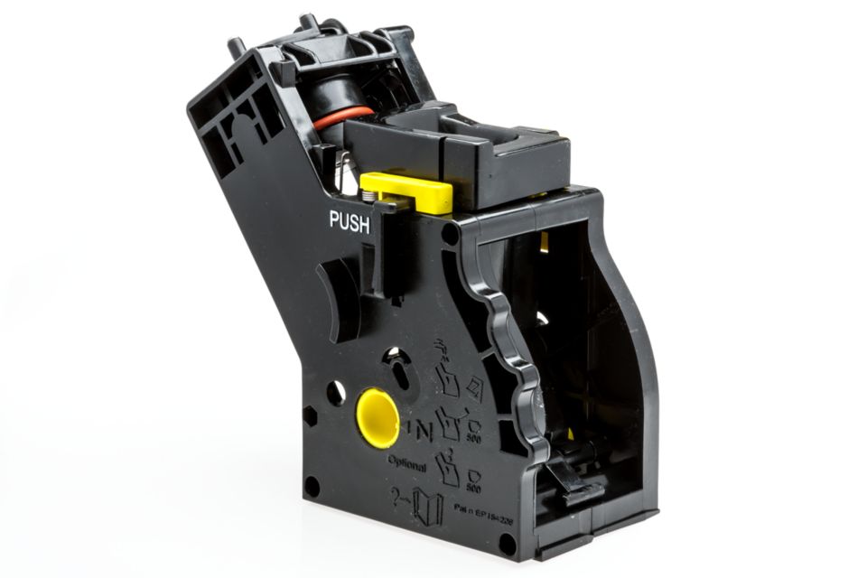

Most tisztitottam komolyabban es zsiroztam meg eloszor a Philips fozo egyseget.
1 honapos volt tegnap este....Csodalom, hogy milyen otletesen van megoldva kb minden.
A szurorol az a rugos fem hurok huzza le a ratapadt kave maradekot, az a szelepes megoldas is otletes ami az oldalan mozog fel/le (marmint a szelep nelkuli csatlakoztatasa a kave kitoltes es oblites funkcioknak).(ilyesmit talan a Koeningsegg hasznal a szelep nelkuli motornal ha jol remlik, mert nincs negativ hatasa a fordulatszam emelesnek, hiszen rugo mentes).
Mar ertem miert megy tonkre az a 2 O gyuru ami a keszulek oldalaban fixen varja a mozgo resz csatlakoztatasat. Be is zsiroztam annak a vilagos resznek a kupos belsejet - ugysem erhet oda a kave, mert az azon a picike lukon folyik a fix reszbe furt lukon at amit ugye nem is latni.
Az egyetlen ami feltunt, hogy felul az orolt kave betolto nyilasaban tok sok kave por van, azt ugy kellett kipiszkalnom. Ugy tunik a felszallo goz miatt ott megragad.
A tobbi viszonylag egyszeru. Viszont a hozza adott tubussal eleg nehez bizonyos helyekre elerni (marmit ahova a gyarilag javasolt pontokon kivul szerintem meg nem art nemi utan zsirzas idovel). Remelem talalok valami hosszabb 'csoru' zsirzo tubust.
