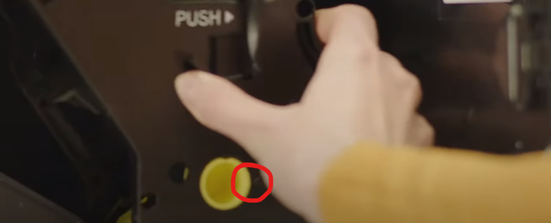

Akar gari lejarta elott is, ez nem ordongosseg, raadasul meg olcso is. Kb 40k egy fozo egyszeg. Es lehet is kapni, szoval nem egy komolyabb tetel ha elszurnal valamit.
Amugy en megzsirozom az osszes tomitest (nagy narancs dugattyu tomitest korben, pipacsonel ahova megy a fozo egyseg oldalan a feher resz azt a feher resz belsejeben (szepen latszik az O gyuru nyoma korben, szoval ott zsirozok belul)).
A zsir amit vettem elelmiszeripari, szoval nem gaz az emberi szervezetnek sem.
Nem volt olyan olcso mint amit itt linkelgettek, de tokeletes a konzisztenciaja (kb mint a kemenyebb majonez).
Vizfestekes eecsettel tokeletesen kenheto, azzal a leghulyebb helyekre is elerek. 100G eleg sokaig eleg lesz. Amugy a sarga reszt kezzel siman at lehet forgatni, igy lehet latni hogyan is mukodik a dugattyu es milyen allasban megy le a fozes. Erdemes is atforgatni, mert vannak olyan reszek amit csak a fozo kamra zart allasaban lehet jol elerni.
A lenyeg, hogy a visszarakas elott az oldalan levo sarga tengelyen levo bevagas a fekete reszen levohoz passzoljon. Az a normal allas.

#11112
Nem vennék rá mérget hogy a krapek tudja mit csinál, például kell-e kenni a "push" feliratos oldalon a sárga pánt alatti rést a csavarnál...

#11110
Legalábbis ez a minimum, hacsak nem más okozza. Ez a dobozos nagyon jó erős zsíroldó, de mással nem tudom összehasonlítani.
Krupsnál nekem is elvitte a dugattyúszár kenését, ahol ráadásul egy speciális formájú, nem olcsó tömítés szerepel, amire ajánlatos vigyázni. Saeco / Philips főzőegységben csak egy szokványos gumigyűrű van ezen a helyen.
Megpróbáltam ezt a zsíroldót, de valószínűleg maradok inkább a manuális / szétszerelős tisztításoknál továbbra is.

#10858
Philips 3200 LatteGo - Útmutató a karbantartáshoz és tisztításhoz
valószínűleg 3300-at is hasonló módon kell tisztítani.Nekem régebbi típus van, hasonló belsővel.
Nem szükséges csontszárazra törölni.
Ami fontos, hogy a két háromszög csúcsa egymásfelé nézzen, amikor behelyezed. (bekarikázott rész)

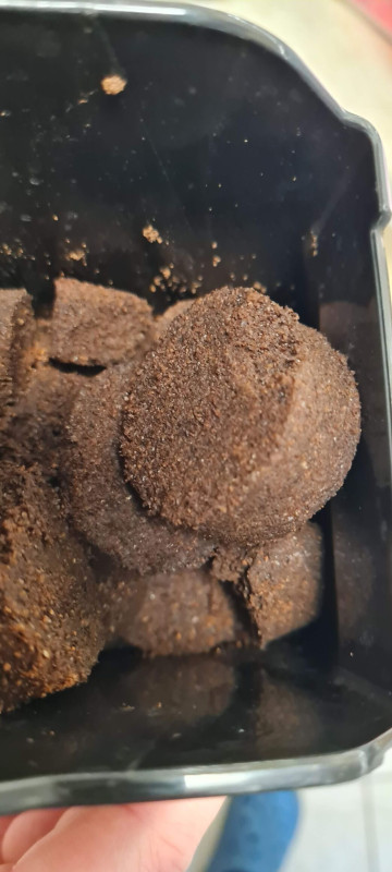

#10745
Így nem tűnik valami formázottnak és az nem lenne gond, ha széttörik*, de a törött darabokon is szokott látszani a korong éle.
*Pláne, amikor a gép direkt töri esés közben, hogy jobban elférjen.
Lehet, hogy még dolgozik rajta az algoritmus, mint említettem.
Korábbi képre írtam, utóbbinál mintha szilárdabb lenne.

#10752
Itt nem látok képet, az előzőn viszont szerintem az még mindig vizes.
De lehet, hogy ha neked jó ízre akkor semmi teendőd nincs, én a karos gepekből, meg most az automata krups-ból indulok ki csak. Illetve lehet, hogy ahogy kidobja a tartályba akkor esik szét. Kitudja.
(Nálam a krups ugyan ki is ad valamit a tálcába, ezért is megy a szervizbe) -

#10716
Néhány ciklus után be kellene állnia, hacsak nem szorul a főzőegység, de új gépnél ez valószínűtlen.
Ha például finomítasz az őrlésen, az ízhatás változik, de az is előfordulhat, hogy már nem tölti ki a 13 mm magas főzőkamrát, nem lesz préshatás, lekvár lesz. A processzor ezt detektálja a fent linkelt ábra szerint, legközelebb pár fordulattal többet őröl be. 18 mm-ig rugalmasan tágulhat a kamra, ez a rugóerő képezi a préselést.
Ebből következően a pogácsa vastagsága is árulkodó lehet. A Saeco főzőegységet mondjuk én mértem be, remélhetőleg jól.
