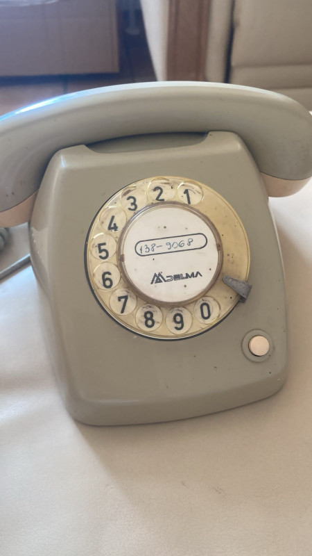

Emlékszem volt régen ilyen telefonokhoz egy kis doboz számgombokkal, hangszóróval, hogy lehessen tone üzemmódban is tárcsázni, odatartva a mikrofonhoz.
Emlékszem már általános iskolás koromban csináltam kis "központot" 2 db 9V-os elemmel.
Mára persze van analóg központom a faxmodemek miatt is, lesz majd blog, de azt nem tudom mikor mert még előkészületben sincs az egész, csak próbáltam, hogy működik és van minden, kivéve az idő és lehetőség kevés... -

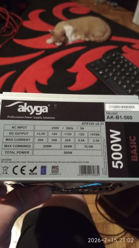

Csak azt nem értem, hogy miért nem írják rá az igazat a tápra, amit valóban tud?
Könnyen ki lehet számolni akár az egyenirányítók típusából is látható kb. mennyi a max.
Nekem nem baj ha egy táp csak 250W vagyvagy 350W mindent lehetne a helyén kezelni, nincs is szükségem nagy teljesítményű tápokra, bőven elég lenne egy 250W-os, de azt tényleg tudja mert mondjuk max. 200W lenne a fogyasztás, szerintem sokan vannak vele így, de a hazugság nem szép dolog. -

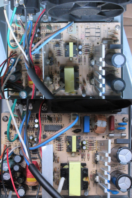

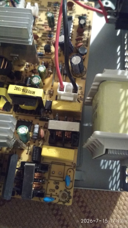

Köszi a képet.
Ajjaj... tényleg a Zener diódákon is kellett spórolni?
Az oszlopos pi szűrő tekercsek ellenben benne vannak, pedig azt még nem láttam Vargáné tápban, viszont az EMI filter helye az szokás szerint átkötve a primer oldalon. Szekunder oldali egyenirányítók is biztosan nem kellő teljesítményűek.
Amúgy nem lep meg, eszméletlen spórolósok a korai ATX tápok.hcl: hasonló a helyzet, ésszel használva még ezek a gagyi tápok sem tettek tönkre nálam semmit, nem szabad "túlterhelni" a névleges felénél / harmadánál és akkor jó lesz.

Akkor még egy dolog, hogy mire kell figyelnem, ha megint előveszem ezt a korszakot. Most éppen későbbiekkel foglalatoskodok, ott már könnyebb normális tápot szerezni.

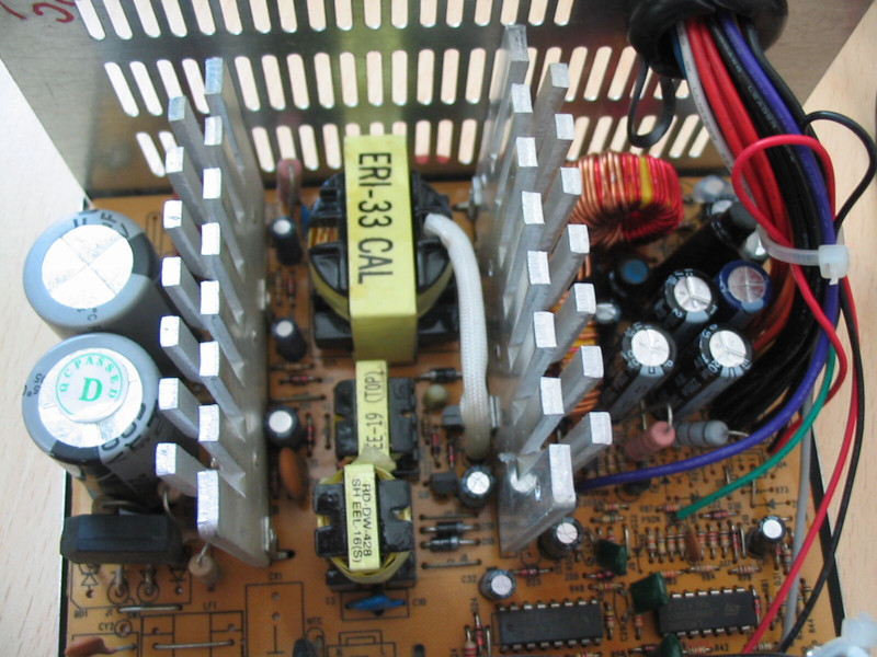

250W ATX JNC/Vargáné:
-Na mi hiányzik a kimenetnél? -A zénerek, hogy csesszék meg.
Az izzónál annyi a lényeg, hogy porcelán foglalat legyen (a műanyag általában csak 60W-os, de max. 100W), ill. a többitől eltérő színű/típusú legyen a dugalj, hogy ne keverje össze az ember (zöld dugaljat használtam hozzá, de még így is volt, hogy sikerült mellédugni, a két teljesítménytranyó meg csak elvileg nyitott volna ellenütemben...
)A Primer elko-k kisütésére meg van egy tuti módszerem: Várok, amíg átveszi a műhelyszagot. Pár év után tuti nem ráz!

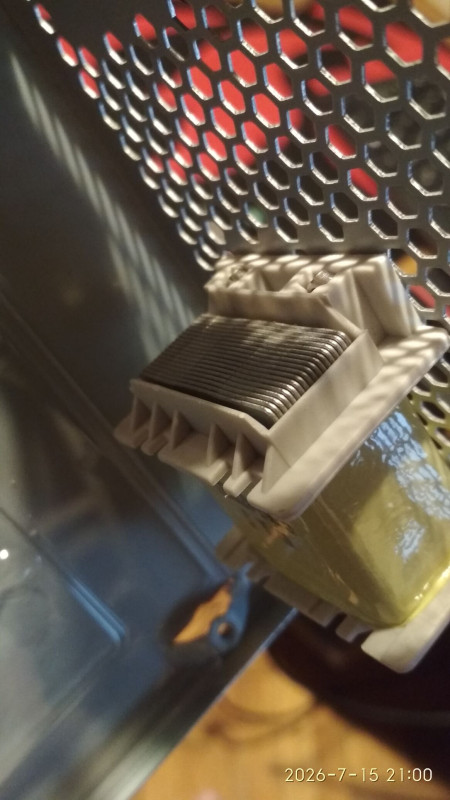

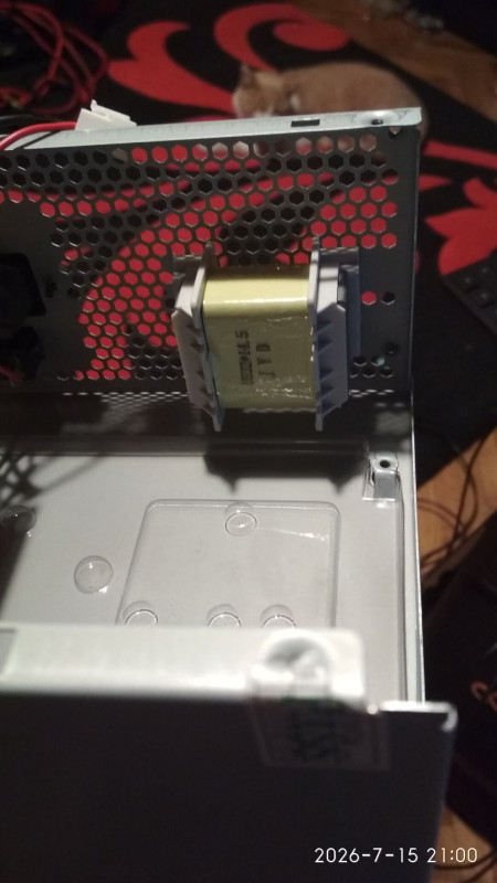

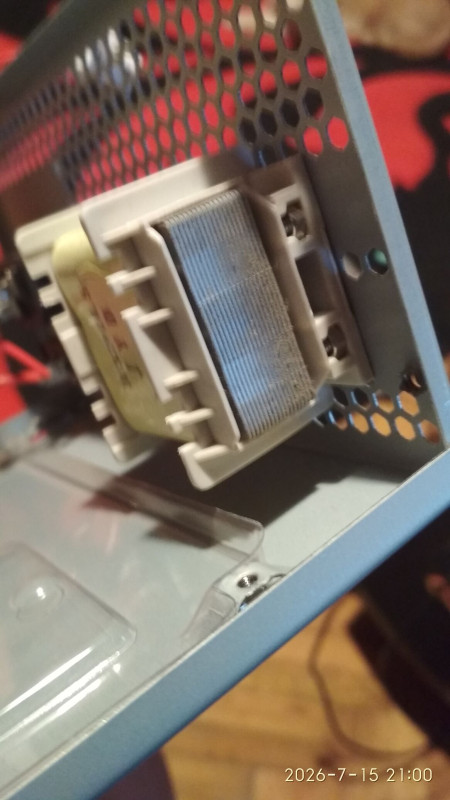

Igazi hulladék.
Meg sem lep, bár ilyen vezeték nélküli PFC trafót még nem láttam, ellenben vezeték nélküli napelemet számológépben és power bankban már igen.
Számológépben ráadásul nagyon régóta kamu napelem is előfordul, üvegből vagy műanyagból.Ebben az akyga tápban pi szűrőknek helye sincs ha jól látom, az ilyen az bontás érett.
Vezeték is ismerős... ez a legalja... még az sem használható belőle.

hát az 500W os akygák 250-300 nál már szétrobbannak ne viccelj.
https://www.youtube.com/watch?v=oQ8YET63kTU ez spec egy 400as.
pc boltok kedvenc tápja. -

Némi túlzással a dobozon és a nyákon kívül nem sok maradt meg az eredetiből.Ma már egy ilyenért durván le lehetne verni a gyártót/forgalmazót, hiszen az alkatrészek alapján egyértelmű, hogy sohasem teljesítette a címkén szereplő adatokat.
hcl
100nF X2 is jó valamire, számít az is, mérhető az eredménye, sokkal jobb mint a semmi,
régen az AT tápokban ritkán volt nagyobb, kisebb is a teljesítmény, így az zaj is.EMI filtert úgy látom újabban nem merik kispórolni, azt a tesztek kihozzák, valamelyik munkahelyemen volt is rá valami teszter, (átütési szilárdság mérő is volt 2 és 4 kV-al).
EMI szűrő vagy annak hiánya otthon egy középhullámú rádióval is vizsgálható.
Ismerős a felvetés, Codegen is több féle panellel volt szerelve, Mercury szintén... nagyon nagy a minőségi különbség, van köztük egész jó és hulladék is. Lesz majd egy blogom általánosságban AT és ATX tápokról, majd ott látható lesz, összeszedtem párat.
Szép munka lett! Le a kalappal!
Vajon szkóppal megnézve milyen az előtte - utána jelalak?! Nyilván jobbak az eredmények, de megnéztem volna, hogy mennyivel javult a történet?! (Úgy értem, hogy beavatkozás előtt és beavatkozás után!)

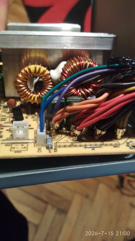

A hálózati szűrés az ebben megvolt, de sok akygában nincs, pl ha bontasz 5 db 400 as akyga basic tápot jó esélyell a belsejük 3 féle lesz.
A CN3 lenne a csatlakozó / vezeték helye.
Ellentétben van ilyen gyártó hogy AKASA - na azokkal nincs gond, de nem is gyárt tápot asszem. ( Tenta x2 az 0.1uF mindkettő)100nF X2 is jó valamire, számít az is, mérhető az eredménye, sokkal jobb mint a semmi,

De akygákban a vezeték nélküli PFC trafó sem rossz. Ha nem magam bontottam volna, nehezen hittem volna el, hogy ezt is megcsinálják.
Vargánét meg codegent annó hogy szidták, pedig akygához képest azok becsületes iparosmunka. Akygáknak a vezetékét sem lehet semmihez odaforrasztani folyatószerrel sem. ( sokszor van szükségem ideiglenes vezetékekre, azt vágom el ami épp közel van és iparihulladék)
Azért vannak préselve. ( az ón ráfut, de ahogy odaforrasztod valamihez, le lehet tépni.
Régen csak egy részük volt préselve, de ahogy nézem 2021 től már az összes vezeték.Igazi hulladék.
Régen csak egy részük volt préselve, de ahogy nézem 2021 től már az összes vezeték."kygáknak a vezetékét sem lehet semmihez odaforrasztani folyatószerrel sem. "
Hát ezért nem forrasztották oda
BTW szereltem én Akygát, HKC-t, Deert is, azért ilyet hogy a trafó nincs bekötve, még nem láttam
Régen csak egy részük volt préselve, de ahogy nézem 2021 től már az összes vezeték.( régebben nem tudtak rosszabbat, de ma már tudnak )
/ ha valaki azzal jönne, hogy minden minőségi tápban préselve vannak az ágak, az egy dolog, itt azért vannak préselve mert nem lehet forrasztani a vezetéket. / Legelején furcsálltam, az akyga tápokban ezt a szép kis rendezett fehér műanyag csatlakozósort, mondom milyen pedánsak.. ( van amiben 2-3 ilyen sor van egymás mellett mint itt a kékkel kezdődő. ) -

A 220 puffereket nagyon sok tápban láttam meghibásodni. Inkább az a furcsa, hogy ebben nem száradtak ki
@mrzed : Termékpozicionálás is lehet. Ugyanarra a NYÁK-ra többfélét ferakni, ez sok terméknél megy.
Köszi, pont ezért is van 2 figyelmeztetés is benne!
220uF: AT tápokban jó, de ATX-ben kevés lesz, a korai ATX tápok eszméletlen spórolósak.

Hieronymus
Na ez egy szuper írás, mindig is elgondolkoztam azon, hogy egy ilyet fel lehet-e extrázni úgy megfelelő tudással, hogy minőségibb legyen, mint gyárilag.
Mert tudjuk jól, hogy Vargáné és Tsa ( aka JNC) egy ipari hulladék volt.De sok ilyen van még, HKC, Codegen. Mit lehetne abból kihozni? PErsze fajlagosan nem éri meg.
Na így könnyebb összehasonlítani.
Ezek a tápok Pentium 4 első generációig használható biztonságosan. Akkor téretek át a processzor 12V oldali táplálására.
Az addigi 5V bika erős tápok, túlterheltek lettek a 12V-s ágon, miközben a szerencsétlen táp 5V-hoz akart stabilizálni. -
