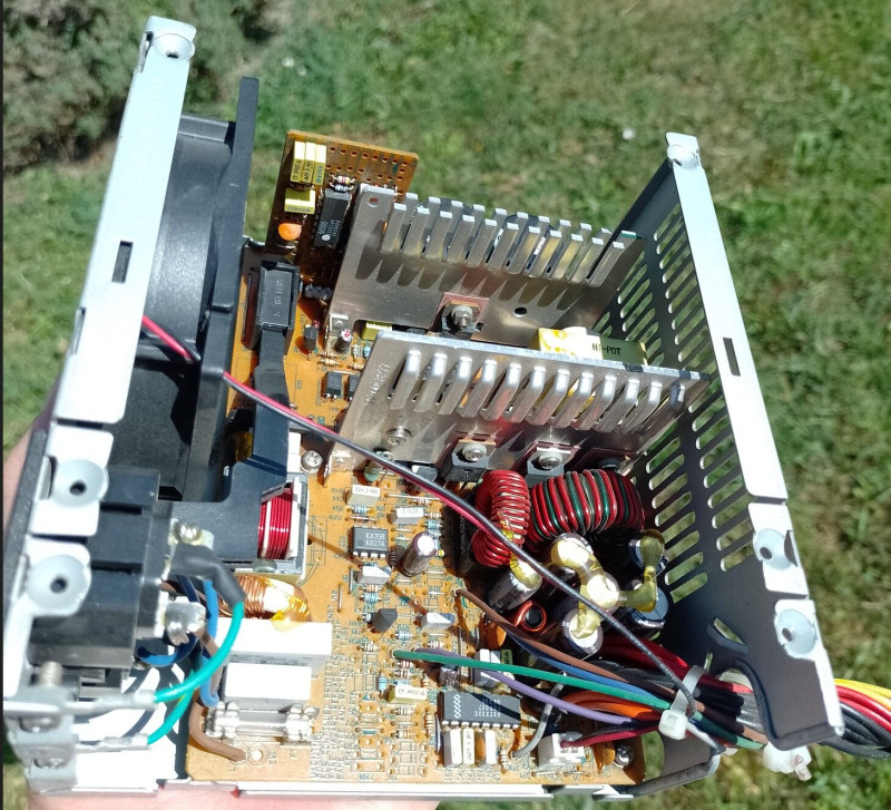

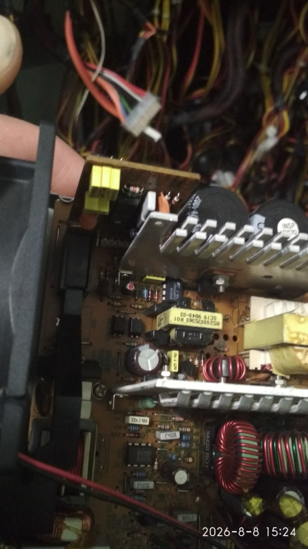

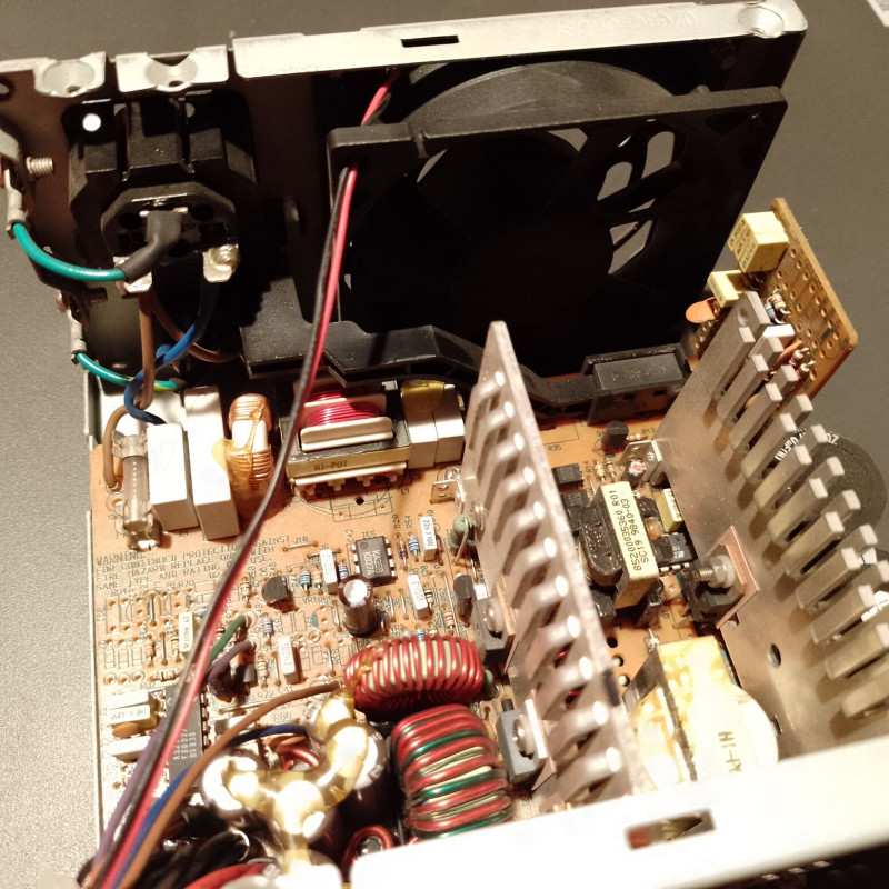

Szerintem túlfeszültség elleni védelem mindkét esetben kellene... zener dióda esélyes, hogy ezért lett volna, hogy figyelje, van ott pár üres tranzisztornak is hely.
Igaz, az is lehet, hogy opcionális, hogy IC vagy diódák és tranzisztorok lesznek beültetve, meg kell nézni hogyan van kötve, lehet mégesm kispórolták, de bármi elképzelhető. -
dongettó
Nem is láttam ilyen kis teljesítményű ATX tápot, tekercs huzal átmérő alapján ez 250W-os tápokban szokott lenni, egy tisztességes 200W-os tápban is ilyesmi van a szűrűkön.
Nagyobb teljesítményű táphoz nem feltétlen több alkatrész kell, hanem erősebb, vastagabb tekercs, több amperes dióda és tranzisztor. Ami hiányzik az szerintem inkább a védelmi rendszer egy része lett volna, különösen a zener diódák...Igen gondolom nagyobb teljesítménynél esetleg kell más védelem. Meg sokszor volt az, hogy más ic van használva.

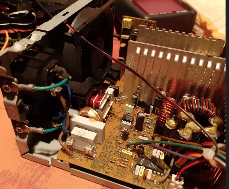

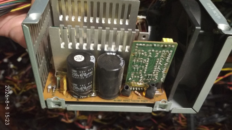

Ez egész tisztességesen megépített ATX táp, de mit spóroltak ki a panel bal alsó felén, vannak ott zener dióda helyek, több is egymás mellett...
Amúgy ez, hány wattos? (gondolom nem a típus végén lévő 145W utal rá)
Amúgy köszi a képeket.

Egy Astec SA147-3510 145W

Egy jó ATX táphoz nem is kell, de az ugye nem korhű minden konfigban, valamint egy túlfeszültségvédő csak az ellen véd, a tápból érkező zajjal nem csinál semmit.
Mindenképpen érdemes ellenőrizni a szűrők meglétét, tekercsek helye ne legyen átkötve,
valamint a kondik állapotát érdemes ellenőrizni legalább szemrevételezéssel:
286-os AT táp kondenzátor mérés - mérni csak aki ért is hozzá. -
