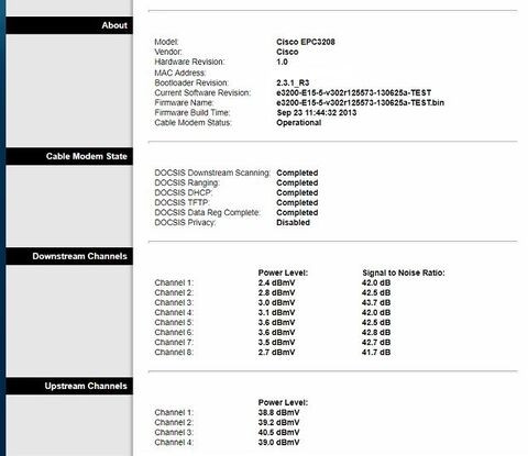

Szerintem a jelszintek jók.

Na rálestem távolról, Cisco EPC3208, és ezek az éppen aktuális értékek:
Még egy plusz infó:
Egy telefon van még rákötve. Az mondjuk a másik, hogy volt egy korábbi modem, aminél a telefon önálló életre kelt, azaz random módon vonalat nyitott és a kihangosítón hallatszottEzzel a modemmel már nem csinálja.

Most nem vagyok otthon de meg fogom nézni.
Az Inviteles fórumban raktam anno fel screeneket a jelszintekről és az ottani szakik véleménye alapján teljesen rendben vannak mind a le és mind a feltöltési irányban. (de erre is ránézek megint).A hiba reprodukálása:

Tanácsot szeretnék kérni, vagy ötletet, hogy mi lehet a gond.
Az alapfelállás:
Adott egy ASUS RT-AC66U B1 router + gyári mindig legfrissebb firmware.
Invitel kábeles net (100/8) ami sebességben jön rendesen, ping olyan 16 ms körül szokott lenni.
Amik rajta vannak:
1 gamer PC, 1 NAS PC (ezen fut torrent qBittorrent), van egy TP LInk WDR4300 AP-nak beállítva (kábelen). 2 db okos TV (wifi + kábel), 2 mobiltelefon.A gondjaim:
1., Az egyik, hogy több esetben megszakad a net, pl nagyobb overloadnál, de van hogy simán játék közben (fullra kikpacsolt torrentnél) van, hogy 1-2 másodpercre, de van, hogy fél/1 percre is elmegy a net. Amikor fél-1 percre elmegy a net, olyankor a routerben is azt írja, hogy nincs net és a szokásos szöveg "Az ISP DHCP funkciója nem működik megfelelően" szöveg, majd egy idő után magától észhez tér. A modemen minden led a normál működésnek megfelelően villog.
Többször kihívtam már az Invitelt, de max annyi volt, hogy cserélték a modemet, szerintük minden rendben van.
Az Inviteles topikban azt mondják, hogy ez Invitel gond, mivel 8 csatornán tud a modem kezelni, de az Invitel elvileg 16 csatornán forgalmaz, és akkor szakad meg ilyenkor a net, amikor vált a két 8-as sáv között, mer az egyik nyolcas sáv betelik. Ezt említettem a szerelőnek, de csak terelt, erre nem mondott semmit.2.,
A másik amit észre vettem, hogy pl fenn vagyunk TS-en, és ha pl ilyenkor leállítom a torrentet a NAS PC-n, akkor a hang elmegy a TS-en vagy betorzul az egész, mint amikor "elfogy a net".A kérdésem:
Létezne az, hogy erre a (szerintem) nem túl hardcore felhasználásra is kevés lenne a router?
Valami ötletetek vagy javaslatotok?;) - The Power of the Light Side
