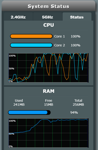

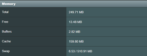

Kérdés:
A transmission másnál is iszonyatosan belassul, ha torrentet tölt le? Elfogy a ram, a 2 cpu mag 100%-on jár.
Van valakinek esetleg valami ötlete hogy mivel tudnám kicsit felgyorsítani?
A router elejébe van egy 32gb-os USB3.0 pendrive bedugva, ami ext2 fájlrendszerrel van formázva. -
