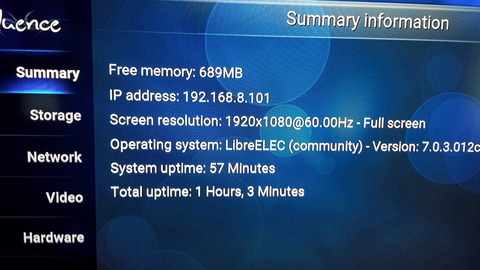

Na LE szépen felmászott, mégpedig envagyok által ajánlott Alex féle K1plus-ra készült "utolsó" buildje [link]
Mivek tök nulla tapasztalattal indultam neki - ráadásul menet közben kiderült, hogy a legbonyolultabb felállást kellene abszolválnom /tuner+usb-s smartcard reader [link] / MindigTV alapcsomaghoz / -, így jó pár órát elszórakoztam a DVB-T tuner beizzításával, mivel összefoglalóban nulla infó van ehhez
Itt jelezném, hogy az összefoglaló 13-as pontjában az amnlinux-os link már nem él, mivel megszűnt a weboldal [link], oroszul lehet hamarabb találtam volna infót, de azzal meg erősen hadilábon állok
Szóval sikerült kiderítenem, hogy aktiválni kell a tvheadend server kiegészítőt, majd azt is sikerült kideríteni, hogy szgépen böngészőben kell felkonfigurálni [link]
A MUX-ok lekeresése kis problémába ütközött, merta választható előre definiált frekik közül hiányzott kettő, amit kézzel kellett felvinnem -> kimásolva egy véletlenül OK-ra végződőtt freki beállításaiból.
4.0 verziót aktiváltam tvheadend-ből, de míg android alatt pikk-pakk ment a csatornakeresés, addig itt a biztosan működő frekiken többször egymás után el kellett indítanom a keresést, hogy OK-nak találja és megkapja rajta elérhető csatornákat.

Köszi, ezzel nem is lenne gond csak a K1-en nem találom a reset gombot
Ha meglenne akkor biztos menne, ugyanúgy mint a többi motyón. Már megvan az sd-s képfájl is, csak nem tudom csak simán indítani a készüléket úgy meg nem megy.Szerk: megvan a fene egye meg. Félhomály van itt és néztem az alját hátha ott van mint a weteknek, de nem láttam. Most kiszedtema helyéről és ott a reset az alján. Nyilván nema készülék ahülye...
Már megy is sd-ről, indult a LE. -
