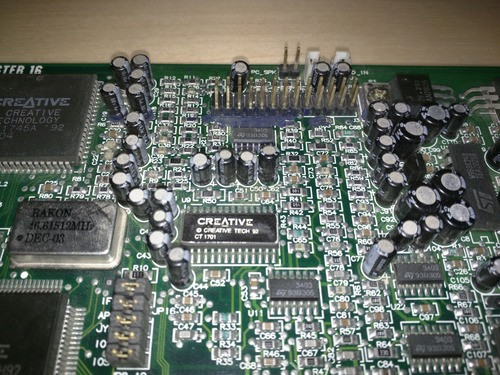

OK, akkor legyen farokmeregetes. A 386 még kurrens termék volt, amikor elkezdtem javítani: a P1 idején kezdtem mellette hardvert tervezni: piii idején ezt kutatóintézetben folytattam, és majd annyi bejött dög lapok javításábol, mint a fizu ( mondjuk kellett is).

Amit linkeltél through-hole az klasszikus alumíniumelektrolit elkó, folyékony elektrolittal. Nem púposodik, nem döglődik
Néhány tízezer darab cseréje után hadd tudjam már, hogy de: döglik, púposodik, szárad, akkor is, ha 'jól' lett tervezve, meg akkor is, ha eredeti.
Amik SMD kivitelben vannak a Roland kártyán pedig szilárd alumíniumelektrolit kondenzátorok.
Abszolute tévedés. Azon a Roland kártyán kutya közönséges klasszikus, folyékony elektrolitos elkók vannak, SMD tokban.

A kerámia az a kicsi lapos barna, nem volt róla szó föntebb egyáltalán.Elko nagyon régen csak a through-hole henger alakú tokban volt, ebben az alakban híresült el, mint pupulós/döglős.
Aztán kényelmi okokból megcsinálták ugyanezeket az elkókat SMD formában is: a henger alak tulajdonképpen maradt, csak kapott egy kicsi műanyag papucsot, ami alatt széthajtották és ellapították a lábakat. Ez van föntebb a kártyán.
Később, ahogy piacérett lett a polimer/szilárd elektrolitos elko, az is nagyjából ugyanazokat a tokozásokat kapta meg, mint a rendes elko.
Szóval ~ az van, hogy a régi kártyákon szinte kizárólagosan 'klasszikus' elko van, akkor is ha ebben az SMD tokban leledzik.
Új kártyákon/alaplapokon ezekben a fajta tokokban igazából már lehet bármi, polimer vagy klasszikus, csak a konkrét típus alapján eldönthető.
Ezeken kívül van még egy rakat más tokozás és másfajta kondi is, de mivel nem ezekről volt szó alapvetően, inkább kihagynám a részletes alkatrészismertetést.

Nincsenek kivezetve, az ISA manapság ráadásul nem teljes, hanem csak részleges, logikai inplementálásra kerül.
(Egy-egy integrált áramkörben egy láb tényleges fizikai megvalósítása jellemzően igen drága, nem szórják olyan feladatokra, amiket aztán nem használnak.)Ilyen formában persze a belső logikai és egy külső diszkrét PCI-ISA híd hajlamos összeakadni, nem egyszerű teljes körű funkcionalitást összehozni.
