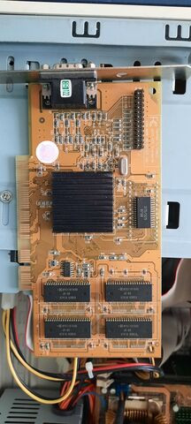

Nagyon jó ötlet!
Beraktam mellé egy pci matroxot, az ad képet de win betöltéskor szétfagy ami nem baj mert dosban még talán flashelhető.
Keresek toolokat meg biost. Hátha feltámad.Btw asszem pont olyan kártya illenne p3 1.4s-be amim nincs.
