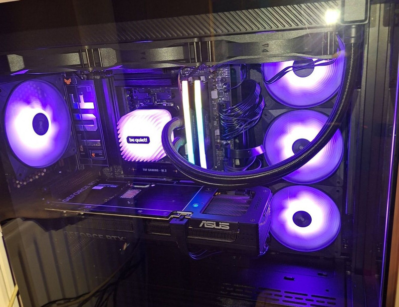

Tedd át máshova vagy vegyél a házhoz zárt oldalfalat és nem kell nézegetni, hanem használni kell. Az hogy te neked nem tetszik a sok csati az nem azt jelenti, hogy minden oké és teljesen elfogadott az új szar. Egyszerűen nem értem, hogy ha valami tűzveszélyes, akkor miért nem lehet betiltani. Vegyél valami díszt és ne a gépet használd arra. Elegem van már ebből a sületlenségből! Itt várom, hogy mikor fog leolvadni az enyém is (4080). Ja hogy ti nem tanultatok semmit elektronika órán vagy nem is volt és nem érted, hogy kicsi az a rohadt keresztmetszet ekkora áramerősséghez ezért tud leégni.
Ne mond nekem mit csináljak és mit ne,köszi.Nem tudsz értelmezni hozzászólásokat az nem az én hibám, csak a 16. kommentig kellett volna elolvasnod mielött megmondó ember leszel és azt gondolod nekem ok a csatlakozó így. Sületlenségeket te hortál itt össze. Az meg senkit nem érdekel neked miből van eleged, azt az Nvidia eldöntötte, hogy ne legyen választásod, ha tőlük veszel kártyát.
