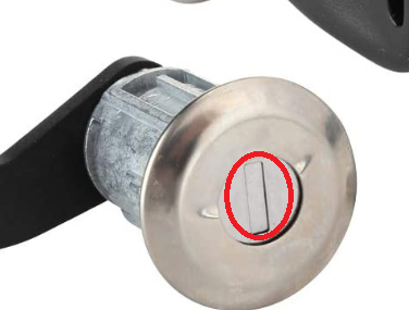

Hatso csomagter ajto.
Es minden ilyen jellegu zarat, ami kivulrol lathato:
En meg a biztonsagi ovnel is megcsinalom neha, mert megelozheto a torese a mehanikanak. Illetve ki kell fujatni kompresszorral, mert a homok es dzsuva szepen kikoptatja a mehanikat. Slusszkulcs nyilasat is szinten. En ilyen hulye vagyok. de meg nem volt sose bajom a zarokkal."ami kivulrol lathato": Pont ezzel vagyok gondban.
csak 1 ajtón van zár, és az a sofőr oldali. A többi az rejtett, és ez érdekelt volna. Kb random működnek az ajtók, van ami néha kinyílik, van amelyik náha nem zár, vagy felváltva.
Erre szerettem volna megoldást találni. Anno elkezdtem szétbontani az ajtót, de 1 óra után feladtam. Igazi rejtvény leszedni a panelt. A Fiat-ban kb 5 perc (2 csavar, meg 5 bolha), ennél meg 30-40 perc. Szóval egyelőre marad az együttélés. Mondjuk nekünk Megane II van, De anno a Clio-nkban sem volt jó a zár. -
Sirus86
Pontosan hol kell befújni a zárnak?
En meg a biztonsagi ovnel is megcsinalom neha, mert megelozheto a torese a mehanikanak. Illetve ki kell fujatni kompresszorral, mert a homok es dzsuva szepen kikoptatja a mehanikat. Slusszkulcs nyilasat is szinten. En ilyen hulye vagyok. de meg nem volt sose bajom a zarokkal. -

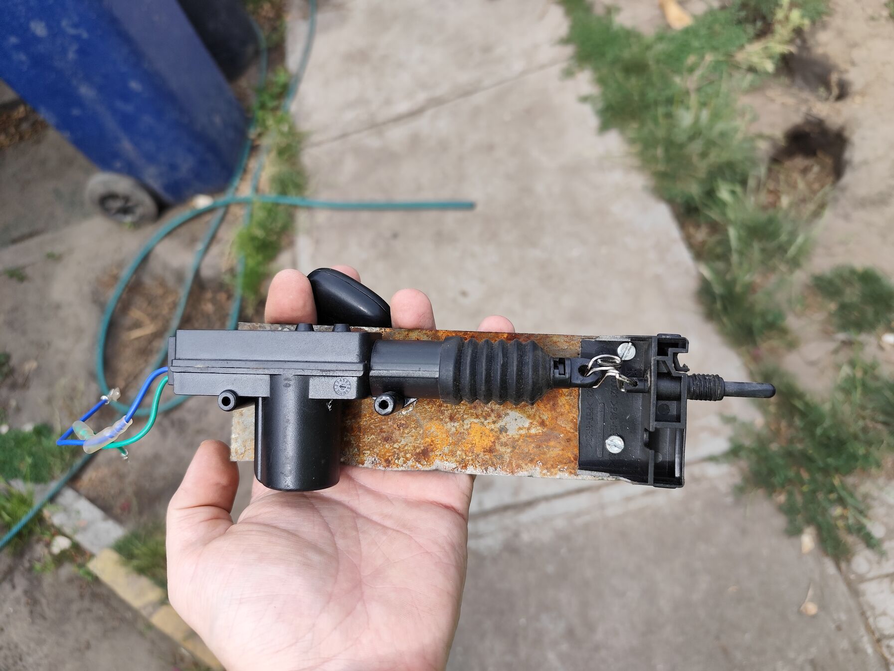

Egy mk1 phase 2 renault scenic amim van 1.6 benzin (2001 évjárat) ... huh, hosszú a hiba lista rajta, sok mindent megcsináltam, de újabb és újabb hiba jön ki ... most pl. a napokban hűtőt cserélek majd benne, mert kilyukadt a régi. 10eFt volt az új bele, így nem drága, de macera.
Mondjuk a legizgalmasabb cserém a tankajtó zárja volt. nincs, újabb renaultokkal nem kompatibilis, bontóban a zár "bontottan" 70eFt (WTF)... így egy univerzális ajtó motor, és a régi tankajtó zár pöckét kreáltam össze egy fém lemezen, és csináltam egy működő elektromos zárat
... ha megtalálok róla egy képet, mellékelem (lefotóztam anno az eredményt)megvan [kép]
a pöcök és a jobb oldalon lévő műagyag darab az eredeti motor házából van "átmentve".
Meg tudtam volna csinálni kompaktabbra, de mivel elfért a hátsó sárvédő mögött bőven, így "jó az úgy" módon készült
.. meg gondolkodva most, az elromlott csomagtérajtó érzékelő is univerzális kapcsolóval lett cserélve (mert az nem is volt sehol se kapható) ... kicsit nagyobbra kellett fúrni hozzá az eredeti lyukat és a csavar hely is máshova esett emiatt (opelcsavar.. jej)
