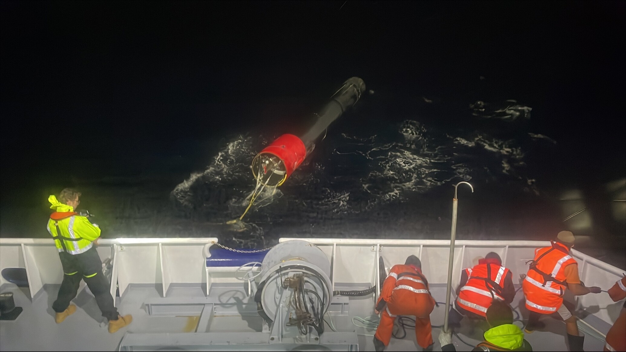

Az újrafelhasználás terén a cég feladta azt a megközelítést, hogy az ejtőernyővel visszatérő első fokozatot helikopterrel elkapják. Két kísérlet volt rá 2022-ben, de egyik sem volt sikeres. Viszont azt találták, hogy a hajtóművek meglepően jó állapotban vészelték át a visszatérést, és az egyik ilyen hajtóművet egy átellenőrzés után be is építették egy 2023-ban indított Electronba.
Electron első fokozat halászat folyamatban
A terveik szerint a jövőben tehát a tengerbe visszatérő fokozatokat összegyűjtik, és egyes elemeit, illetve a hajtóműveket újra felhasználják. Ez nem egészen azonos az eredeti tervekkel, hiszen az egész fokozat nem lesz teljesen újrafelhasználható, illetve a szétszerelés-átvizsgálás-összeszerelés több erőforrást igényel, mint egy sima átvizsgálás, de ezzel együtt is költségcsökkentő hatása van a részleges újrafelhasználásnak. Az első útra is sorra került már ilyen módon újra használt Rutherford hajtóművel, tehát már többről van szó, mint koncepcióról...

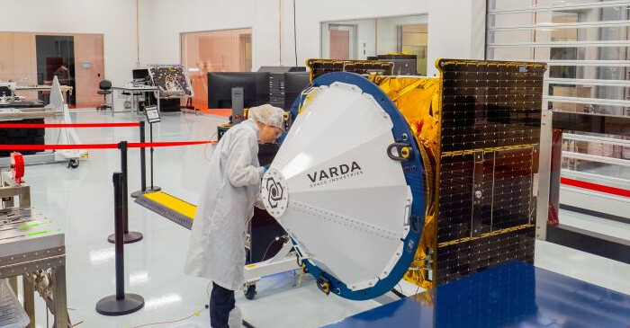

A Varda Space Industries jött elő egy kis méretű, de rugalmasan konfigurálható műhold és visszatérő kapszula kombinációval. A fő ütőkártyájuk pontosan ez: jelenleg az űrbéli gyártás (például kristálynövesztés) terén az ISS űrállomás a legkézenfekvőbb, ahol azonban eléggé sok változós egyenlet, és sok a kiszámíthatatlanság, hogy mikor jut az adott gyártóegység a világűrbe, mikor lesz ideje az űrhajósoknak azt beüzemelni, majd a kész terméket mikor lehet visszajuttatni a Földre (per pillanat továbbra is csak a Dragon teherűrhajó képes erre elsődlegesen).
Ebben nyújtana újat a Varda, amely a W-szériás műholdjukkal a megrendelő által kért gyártási folyamatot végrehajtja, majd egy visszatérő kapszulában a végterméket vissza hozhatják a Földre. A kapszula hővédő pajzzsal rendelkezik és ejtőernyővel ereszkedik le a Földre.
A Varda Winnebago-1 készre szerelve a RocketLab hangárjában
A csavar ott van, hogy a műhold alapját (Bus) a RocketLab biztosítja, ahogy az indító járművet is. Így a Varda valójában csak a visszatérő egységet biztosítja, illetve a rendszer-integrációt hajtja végre.

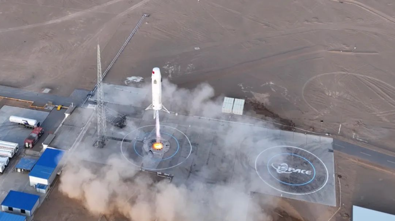

A ZQ-2 rakéta indítása

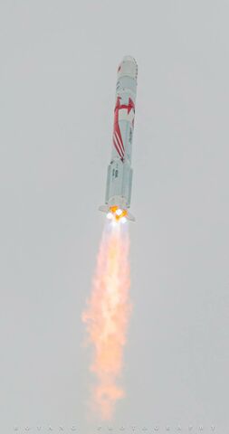

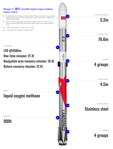

A Raptor viszont ezen sorok írásáig nem volt sikeres orbitális indításon túl, míg egy kínai cég, a Landspace 49,5 méteres Zuku-2 (vagy ZQ-2) rakétája annak második indításával véghez vitte ezt (az első 2022 decemberében kudarccal végződött). A rakéta valójában nem vitt magával hasznos terhet, ez a második tesztindítás volt mindössze.
A sorozatgyártott verziója 6 tonnát tud felvinni LEO vagy 4 tonnát SSO pályára, és 2023. december 8-án már utóbbit prezentálta is, amikor három kisebb műholdat SSO pályára állított. Ennek a típusnak már 3 megrendelése van 2024-re és hat 2025-re.

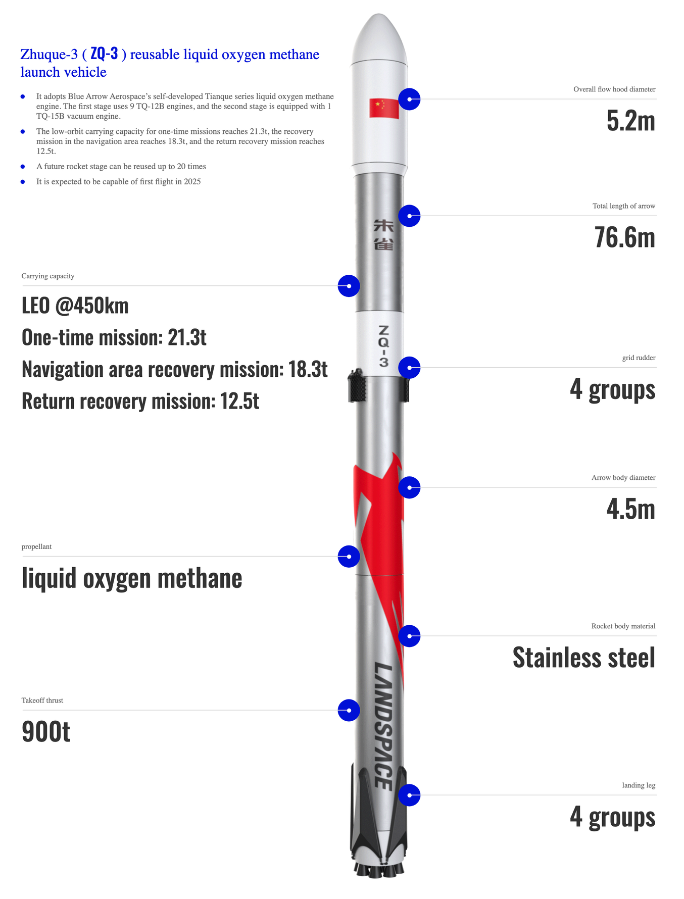

A LandSpace ZQ-3 rakétájának ábrája, képességeivel és tulajdonságaival
A cég egy még nagyobb méretű Zuku-3 (vagy ZQ-3) rakétát is tervez, amely a Falcon 9-hez hasonlóan visszahozná és újra felhasználná az első fokozatot. A rakéta egyszer használatos módban 21 tonnát tud LEO-ra eljuttatni, ha az első fokozatát visszahozza, akkor 18,3 tonnát.
Ez látszólag nem akkora dolog, hiszen a Falcon-9 képességét nyújtja 10 év lemaradással – csakhogy a SpaceX két „régi” nagy riválisa, az ULA a Vulcannal, illetve az ArianeSpace az Ariane-6-tal még 2025-ben sem lesz képes még csak a tervek szerint sem ilyesmire. A kínai cég így pedig a többi feltörekvő konkurenciával, mint a RocketLab Neutronnal vagy a Relativity Space Terran R-rel versenyez, és az eddigiek alapján egyáltalán nem esélytelenül.

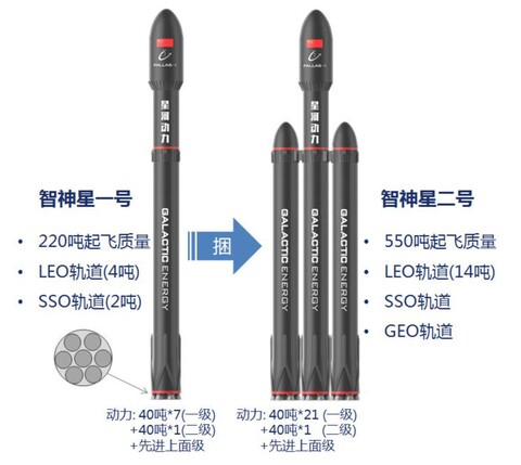

A cég dolgozik egy folyékony hajtóanyagú, jóval nagyobb méretű rakétán, a Pallas-1-en, amely már 5 tonnát tud LEO pályára feljuttatni, és az első fokozatot a Falcon-9-hez hasonlóan, függőlegesen, hajtóművekkel irányítva hoznák vissza. A rakétának egy három első fokozatot használó változata is épülne, hasonlóan a Falcon Heavyhez, és 14 tonnát tudna majd pályára állítani. Ez a rakéta a jelen állás szerint 2026-ban repülhet először.
A Galactic Energy Pallas-1 és Pallas-Heavy hordozórakéta ábrája

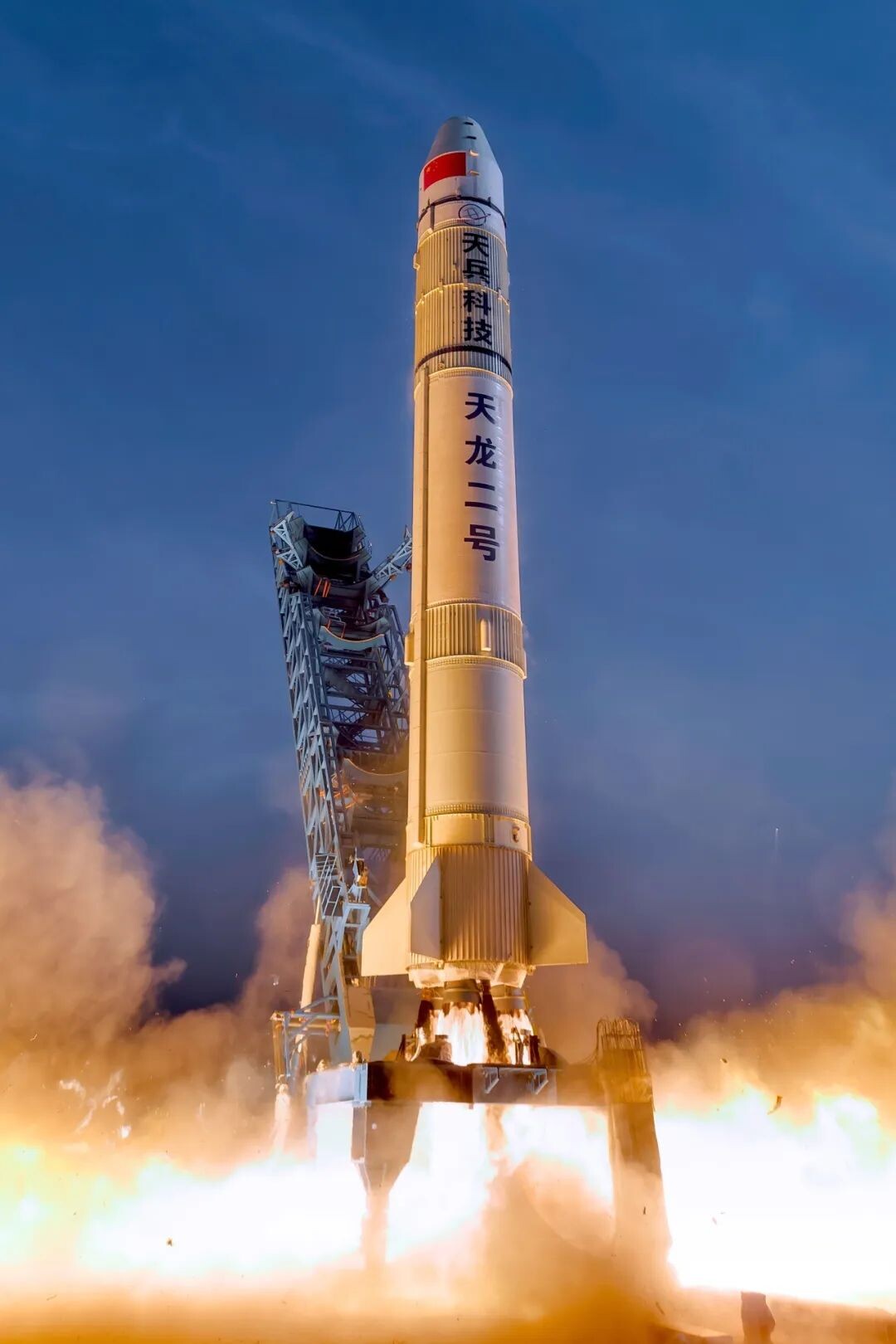

Szintén furcsa hibrid a Space Pioneer cég (az eredeti cégnév kb. Pekingi Mennyei Harcos [Űrhajós?] Technológiai Kft.), amely a Tianlong-2 (TL-2) rakétájában az állami CASC űripari cégtől vásárolt YF-102 hajtóműveket használja. A TL-2 2 tonnát képes alacsony Föld körüli pályára állítani, és rögtön az első útján, 2023 április másodikán pályára állította a Jinta törpeműholdat.
A Space Pioneer TL-2 indítása
A cég további tőkét tudott bevonni a sikeres indítás után, és a terveik szerint már 2024-ben megkísérelhetik a jóval nagyobb méretű, de szintén kerozin-oxigén hajtóanyagú Tianlong-3 (TL-3) rakéta első tesztindítását. A TL-3 (dobpergés) egy Falcon-9 koppintás, az első indításoknál még egyszer használatos módban lesz elérhető, és akár 17 tonnás LEO vagy 14 tonnát is SSO pályára állítható. Később az első fokozat a Falcon-9 módira újra felhasználható lesz, és „természetesen” számolnak három első fokozat összefogásával létrehozott TL-3H változattal is, ami akár 68 tonnát is fel tud vinni majd LEO pályára.

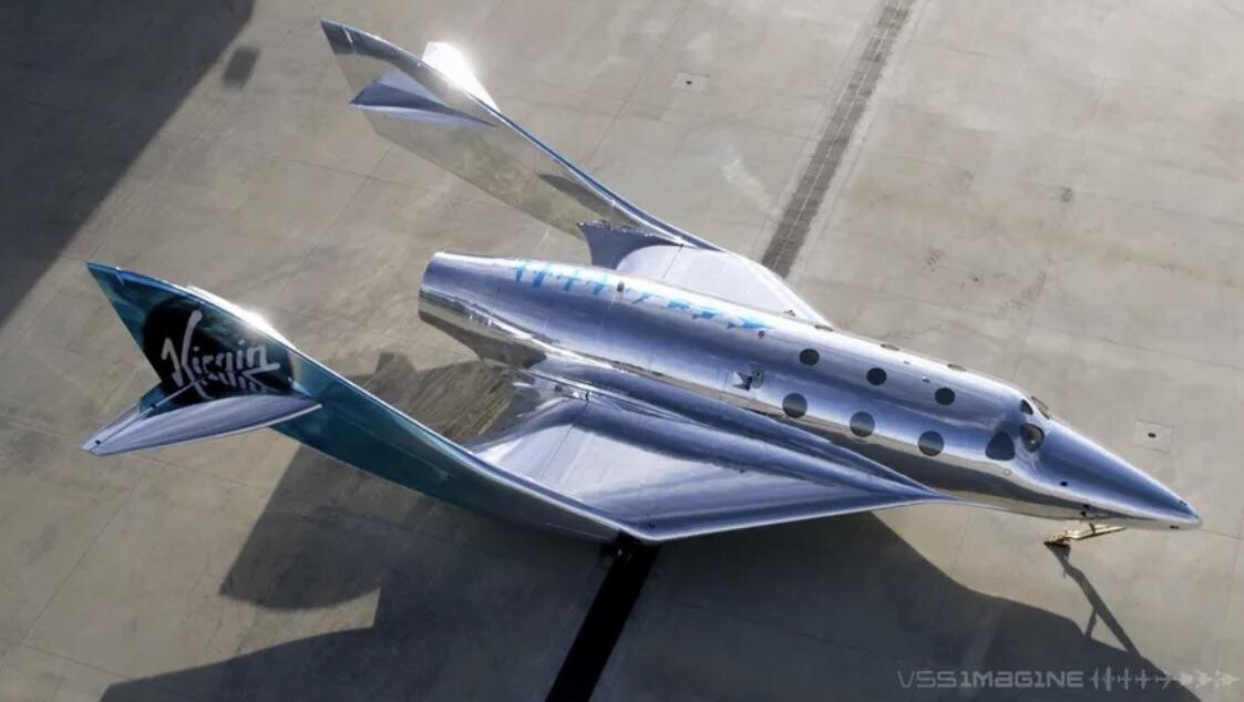

A jövőben pedig csak a még mindig csak épülő Delta-osztályú űrugró járművek lesznek használatban. Az első példányt, a VSS Imagine-t 2021-ben bemutatták, de aztán félre lett állítva, hogy a Eve és Unity mihamarabbi visszatérésén dolgozzanak. A VSS Imagine a cég reményei szerint jóval profitábilisabb lesz, lévén már 6 utast vihet magával (a Unity csak négyet vihetett), illetve kéthetente útnak indulhat, míg a Unity esetén a repülések közötti karbantartások egy hónapig is eltartottak.
Talán jövőre már új képet is kaphatunk a „Delta-osztályú” VSS Imagine-ről

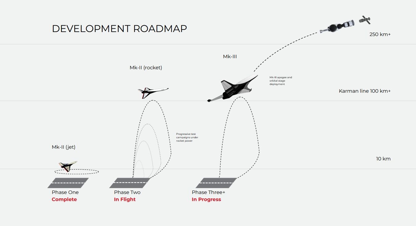

Az apró kis cég 2020-ban azzal lépett elő, hogy kis méretű, távirányított repülőgéppel vinnének fel nagy magasságba egy egyszer használatos gyorsító fokozatot, amelynek az orrán kisebb méretű műholdakat lehet pályára állítani. A pontosan meghatározott paraméter 150 kg-os tömegű műhold 600 km-es un. polár pályára való állítása.
A Dawn Aerospace koncepciójának lépései
A fejlesztés első fázisa egy kis méretű modell-repülőgéppel, a Dawn Mk-II Aurorával a vezérlés és az alapvető koncepció életképességét bizonyítsák. Először gázturbinás hajtóművel az alapvető repülési teszteket hajtották végre, összesen 8 órányi repülést elérve. Ezután rakétahajtóművel szerelték fel, és a fokozatosan növelt teljesítménnyel a cél Mach 3 feletti csúcssebesség elérése és egy 110 km csúcsmagasságú űrugrás biztosítása. A gép testében 3U (3 literes) űrtartalmú, 3 kg tömegű hasznos terhet tudnak eljuttatni ebbe a magasságba.
A tervek szerint a sikeres kísérletek után tovább léphetnek az Mk-III-ra, amely az eredetileg felvázolt képesség birtokában lesz.

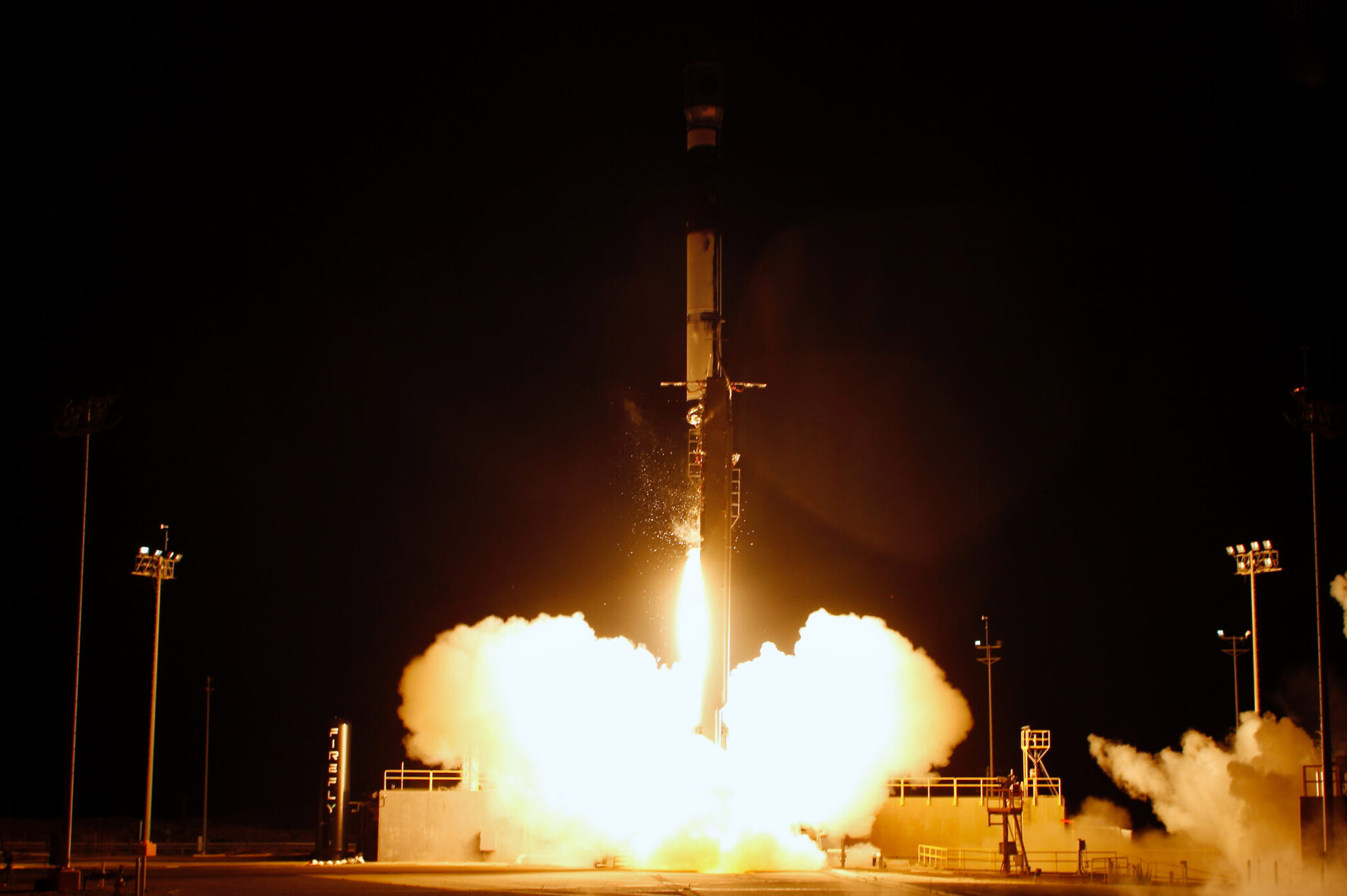

Firefly Aerospace
A cég viharos háttérrel rendelkezik, 2014-ben, még Firefly Space System néven jelentették be, hogy a kis méretű hordozórakéták piacára kívánnak betörni Alpha, majd Beta elnevezésű rakétáikkal. Aztán a Virgin Galactic beperelte a céget, mivel az egyik alapító az állítása szerint a cég szellemi tulajdonát meglovasította, majd a nyomokat megpróbálta eltüntetni. A per súlyos hatással járt a cégre, és bár az alapítók szerint nincs köze hozzá, de ebben az időben egy tehetős európai befektető is kihátrált mögülük, ami végül a cég csődjét okozta. Ekkor tűnt fel Max Poljakov ukrán befektető, aki a Noosphere Ventures cégén keresztül megszerezte a cég többségét. A FireFly Aerospace néven újra formálódott cég 2017-ben jött létre, és többek között Ukrajnában is megnyitott egy kutató-fejlesztő bázist. A cég jól haladt az áttervezett, jóval nagyobb Alpha megvalósításán, de a 2021-es első indítás kudarcba fulladt. A második, 2022-ben végrehajtott indítás, ahol különféle iskolák cubesatjait állították pályára, már részben sikeres volt, de a tervezett 300 km-es körpálya helyett 219 x 279 km-es elliptikus pályára állították őket, az alacsony alsó pont miatt pedig rövid idő, mindössze nagyjából egy hét után a műholdak elégtek a légkörben.
Ebben az időben lett a cégből kvázi kirúgva Poljakov, akivel szemben az volt a kifogás, hogy mivel a cég nem amerikai tulajdonban van, így az állami megrendelések kapcsán nemzetbiztonsági kockázatot jelent. Így végül a cégben birtokolt részét a Noosphere Ventures eladta, bár Poljakov nem győzte hangsúlyozni, mennyire nem ért egyet a vádakkal.
FireFly Alpha „short notice” indítása 2023 szeptemberében
2023 szeptemberében ezek után egy teljesen sikeres indítást hajtottak végre az Alpha rakétával, amely különlegessége az volt, hogy az Amerikai Védelmi Minisztérium alatt működő Space Systems Command megbízását teljesítették, mégpedig mindössze 27 órával a szerződés aláírása után. A védelmi minisztériumnak régóta célja, hogy szükséges helyzetekben nagyon rövid reakcióidejű indítási képességet építsenek ki a privát cégek, amelyek szükség szerint képesek lehetnek a meghibásodott vagy esetleg elpusztított műholdak pótlására. Persze a valóságban ez messze nem így működik, hiszen „raktáron” kell lennie ehhez megfelelő rakétának, de az elv működőképessége bizonyítva lett.
A Firefly diadalmenete azonban nem folytatódott, a 2023. december 22-én végrehajtott negyedik Alpha indítás újfent az eredetileg tervezettnél alacsonyabb pályára állította a Lockheed Martin Tantrum műholdját.

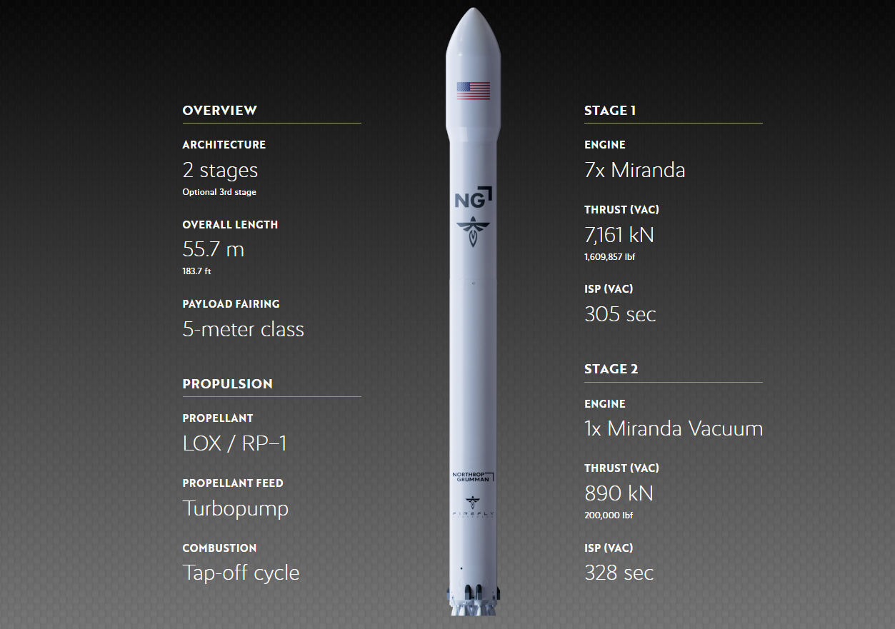

A cég 2025-re tervezi a nagyobb méretű MLV hordozórakéta első indítását, amelynek az első fokozata megegyezik majd az Antares 300-al, így pedig várhatóan nagyjából ahhoz hasonlóan 6-8 tonna pályára állítására lehet képes.
