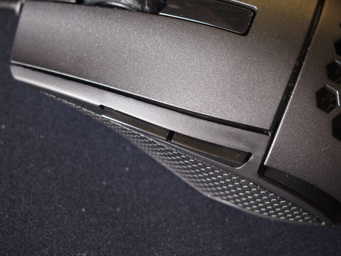

A főgombok félig el vannak szeparálva a burkolat többi részétől. Érdekes megoldás, talán jobb lenne, ha kicsit előrébb tolták volna ezt az elválasztást. Érezhető holtjáték van a kapcsolás előtt. Erről, és a többi gombról is készítettem egy videót, ami ezen a linken érhető el. Deal breaker? Talán azoknak, akik baromi sokat clickspamelnek, így MOBA és RTS játékosok elsősorban az érintettek. FPS játékokban véleményem szerint nem egy eget rengető probléma, mindenesetre lehetne jobb.
Itt azonban szeretném kiemelni, hogy az enyém egy demo példány, elég sokat utazott, és valószínűleg ez az első generáció, ami legurult a gyártószalagról. Lehet, hogy csak az enyém ilyen, illetve ezt azóta javíthatták. Külföldi fórumokon nem panaszkodtak ilyesmire.

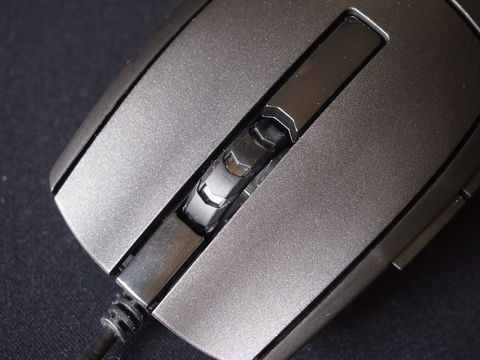

A görgetésért Alps gyártmányú encoder felel. A fokozatok relatíve jól elkülönülnek egymástól, a görgetés egészen kellemes. A középső gomb alatt valami gagyibb tactile switch van, amit nem túl könnyű lenyomni. Nekem nem jön be.
Sajnos az oldalgomboknak is jelentős holtjátékuk van, ezek kapcsolásáért pedig kék pöckös iB mikrokapcsolók felelnek. A Logitech G102 oldalgombjaihoz tudnám leginkább hasonlítani őket.

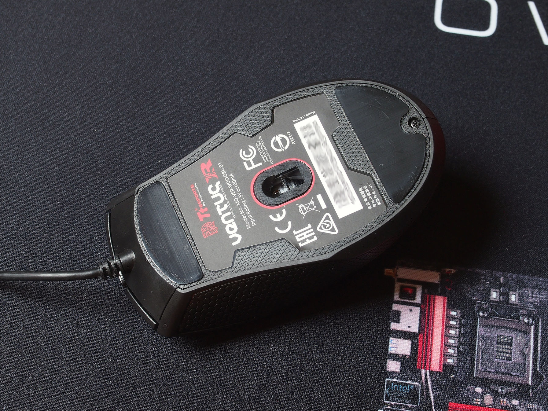

A talpak nem a legjobbak, bár az enyémek már össze vannak karistolva rendesen. Aki nem finnyás az ilyesmire, annak nem lesz vele baja, de aki a tömör teflonhoz van szokva, annak érdemes lehet cserélni őket.

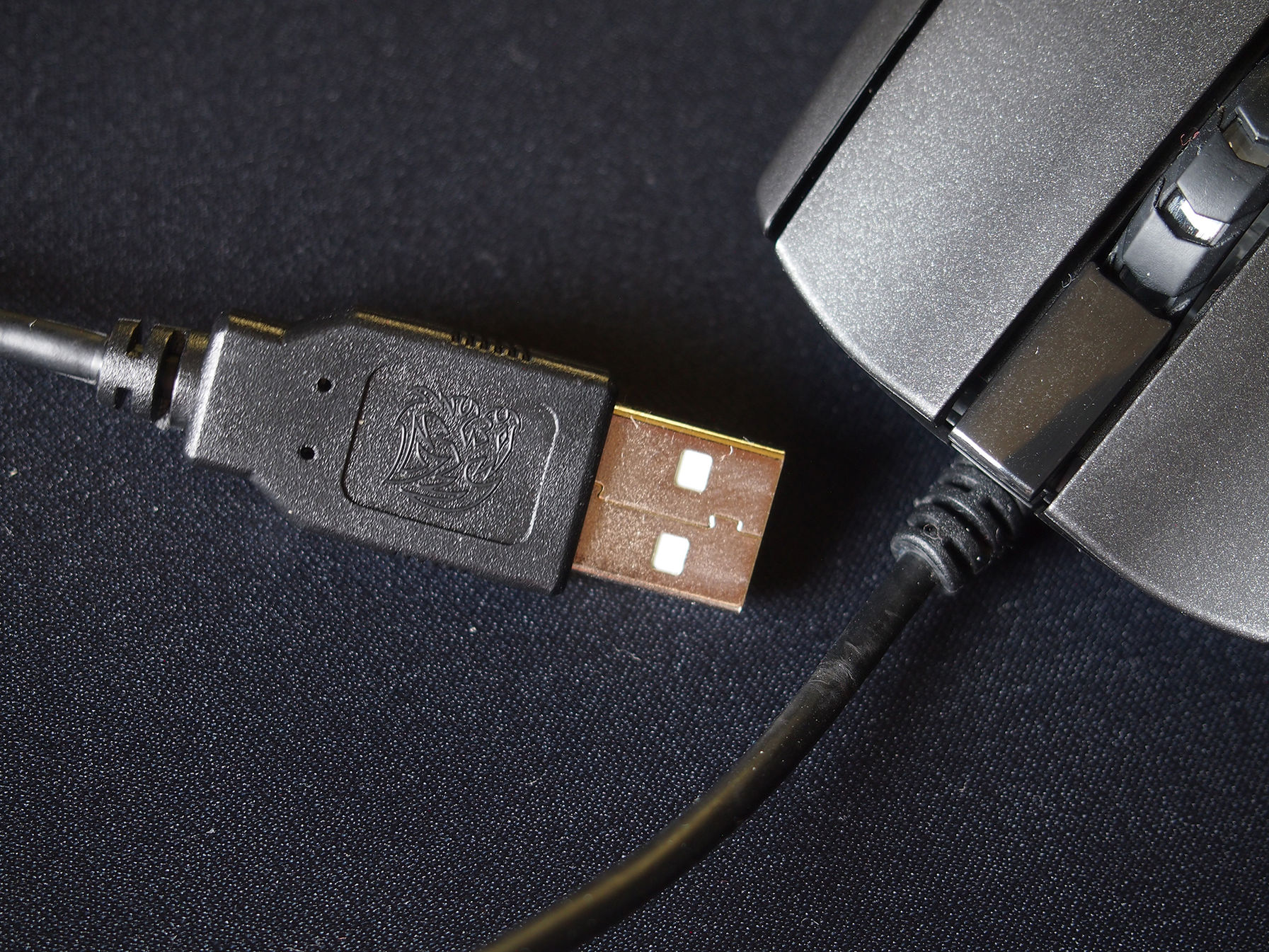

A kábel kétségkívül a leggyengébb láncszem az összképben. Könnyű, és egész vékony, valamint nincs is bevonva textillel, de valami nevetségesen merev. Az egyik legrosszabb, amit valaha láttam ebben a tekintetben. Persze ez is relatíve egyszerűen cserélhető, csak a talpakkal ellentétben garanciavesztéssel jár.
