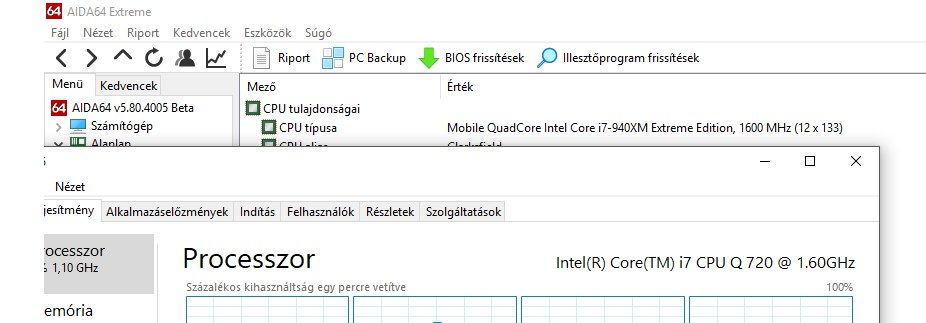

A tényleges utolsó pont akkor következett, mikor sikerült szereznem egy i7-940xm-et a 720qm helyére, ugyanis a Win10 konkrétan nem ismerte fel elsőre a processzorcserét, illetve másodjára, és harmadjára sem.

A következő ~1 hetes mókáért az x940 felelt, ugyanis sokadik próbálkozásra a Win10 ugyan felismerte, de fűtött, mint a bolond, mindegy volt, hogy állítom az energiagazdálkodást.
Próbálkoztam ott is mindennel, még a HT-t is levettem, de csak nem akart rendesen működni. Nem throttlingolt, nem túlmelegedés miatt kapcsolt le, az eseménynapló szerint valami olyasmi történt, hogy az összes magra kilistázta, hogy tétlen, majd mikor kapott dolgozni valót, megállt a rendszer.
Win 7-re váltás óta ez a hiba nem jelentkezett, 60-90 fok között elkaristol a CPU terheléstől függően.
