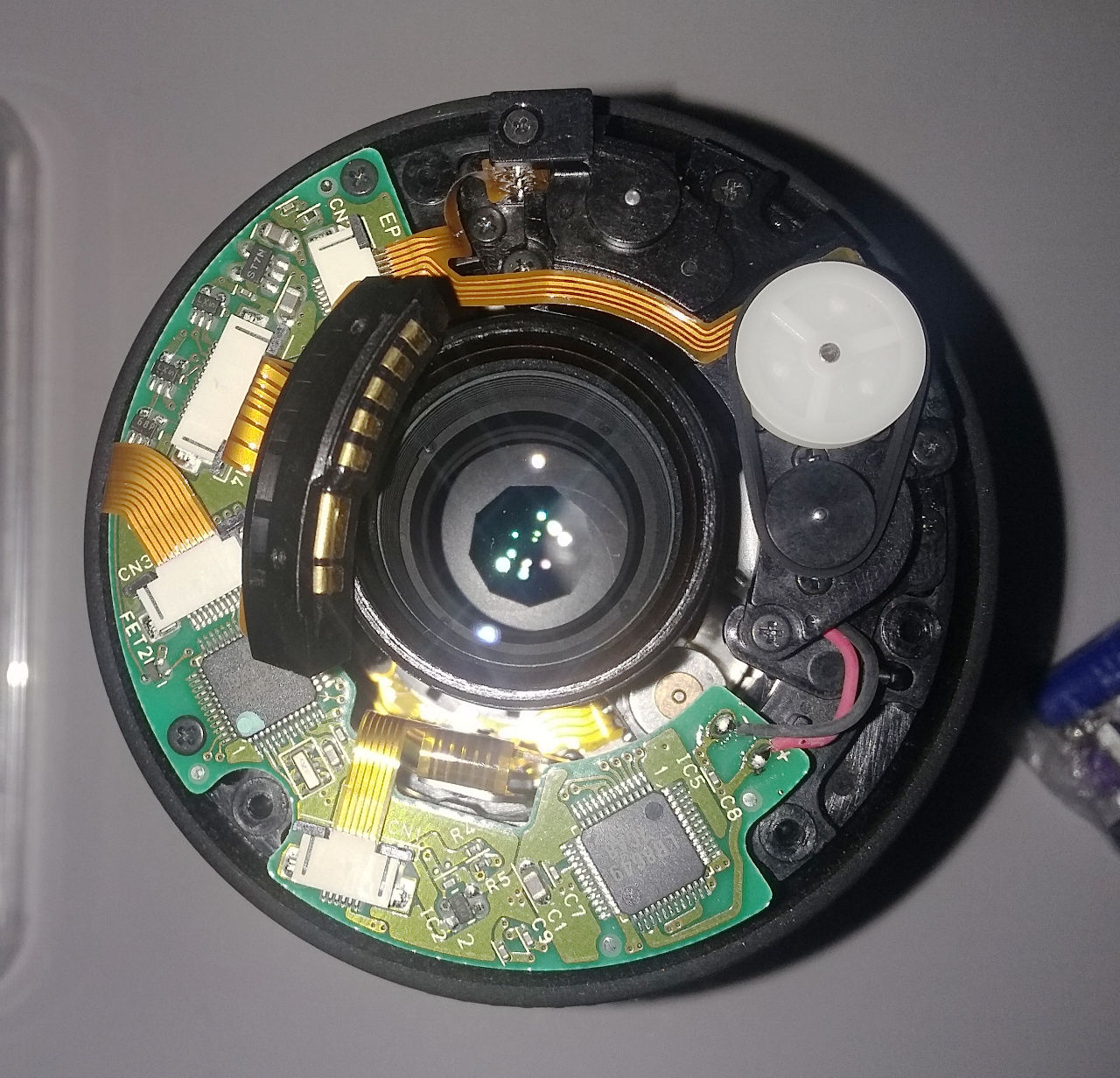

A szétszedéshez le kell csavarni a bajonett záródugóját, a bajonettet, a bajonettbe az érintkezősort rögzítő két kis csavart a bajonett oldalából. Ezután négy csavarral lejön a leghátsó gyűrű, itt ki kell akasztani az AF-MF kapcsoló körmét. Érdemes a szalagkábeleket kihúzni az elektronikáról, azt is kivenni. Az egyik kábelnek (blendevezérlés) van egy fémrögzítése, amit ki kell csavarozni és megjegyezni a helyét. A kábelt ki kell fektetni a hátsó lencsére, mert a zoom próbálgatása közben beszorulhat a belső részbe.

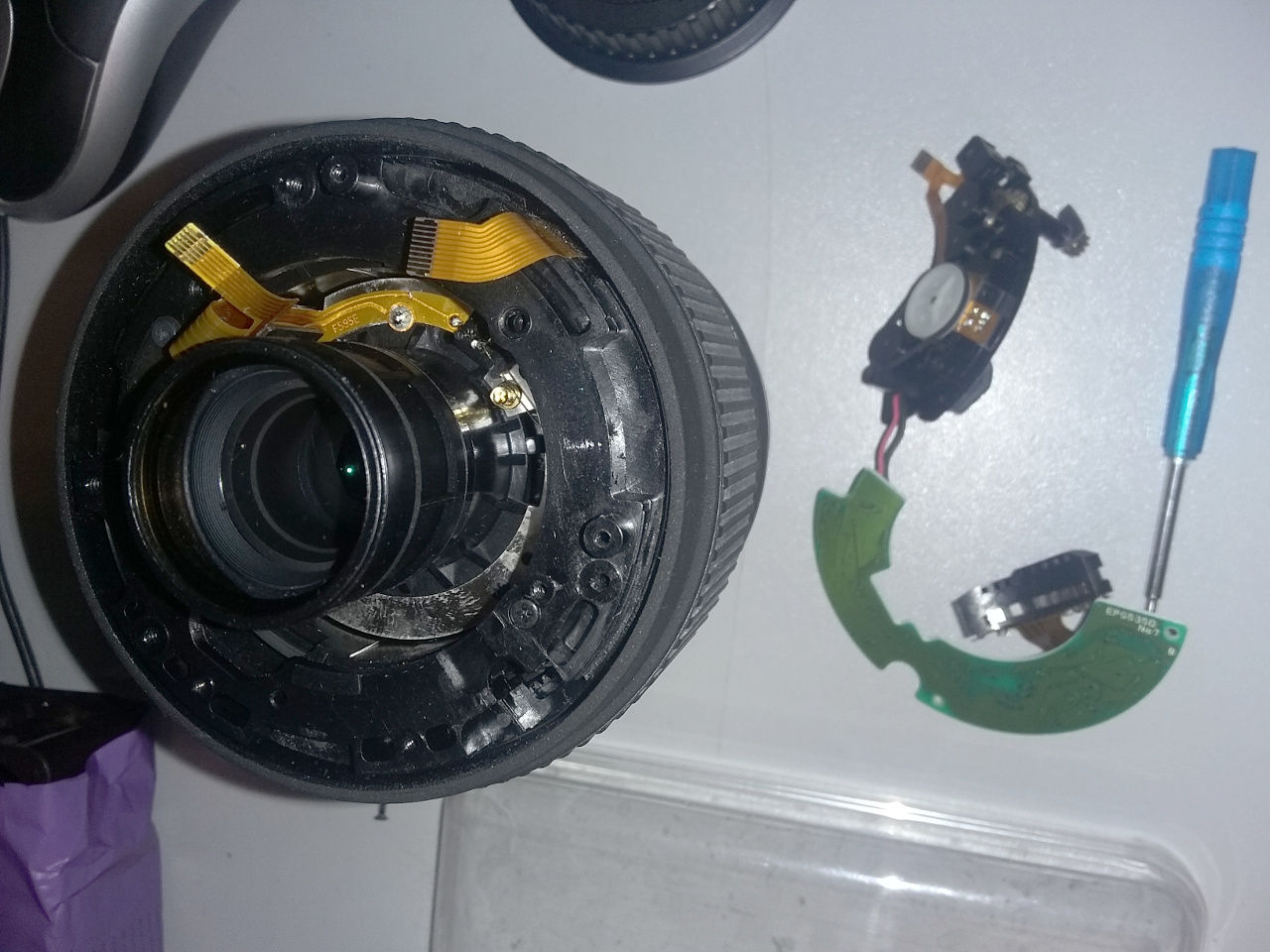

Ezután le lehet venni a komplett AF meghajtást. 3 csavar tartja (élőben látszik, hogy melyikek azok). Ezt félre lehet tenni az elektronikával együtt. 4 csavar tartja össze az objektív tubusát, ezeket óvatosan kell kitekerni, mert a belseje egyszerűen kiesik nélkülük, és kezünkben is van a komplett zoommechanika. A Witono's oldalon azt írják, össze kell jelölni a mozgó tubust a belső résszel; ezt tényleg érdemes, de össze lehet rakni anélkül is. Persze ezt onnan tudom, hogy nem jelöltem. :D
Még fent az elektronika és a fókuszmotor
Itt már nincs fent a meghajtás

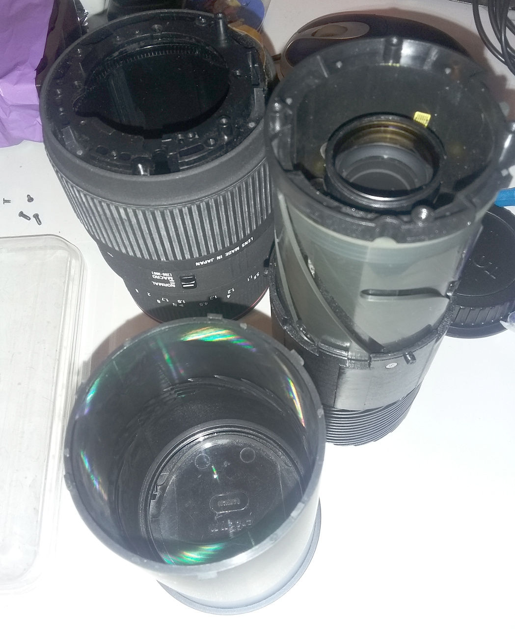

A fődarabok, a zoom kitekerve

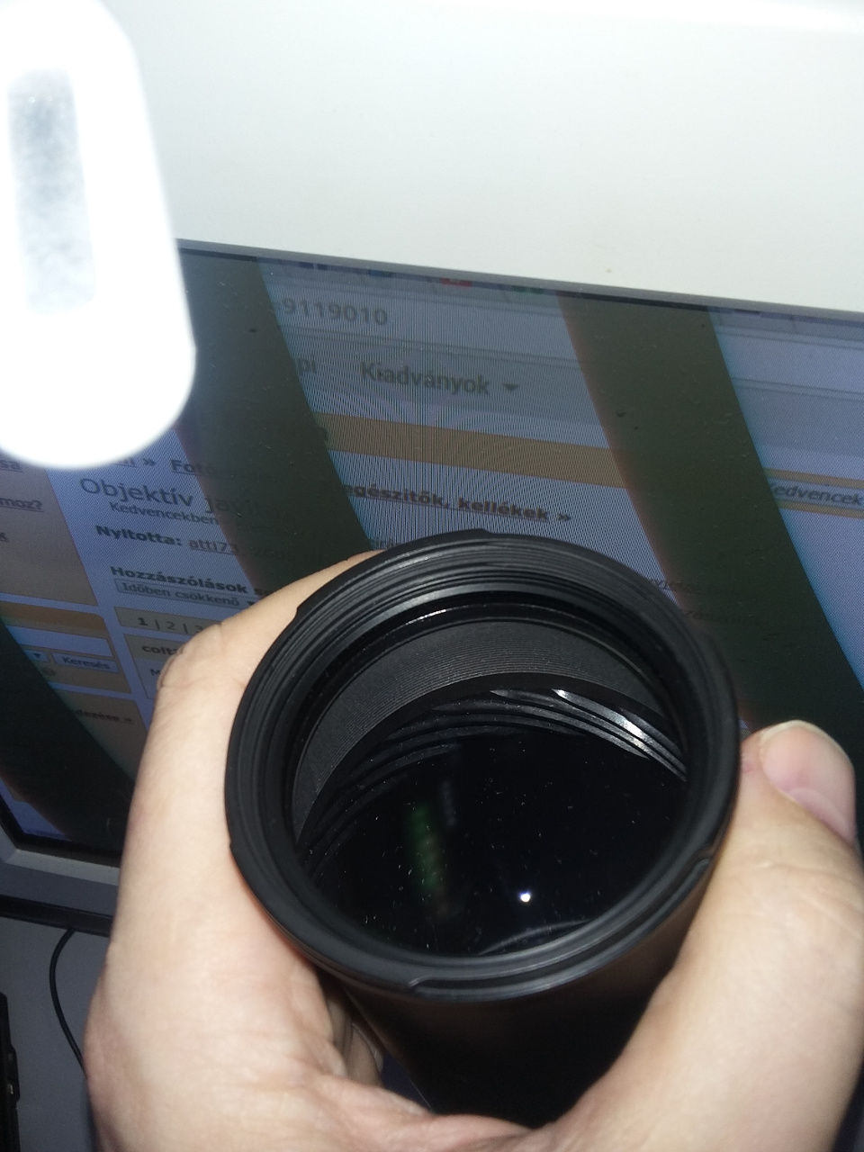

A frontlencse belsejének tisztítása kemény volt; nem tudom, mi lehetett benne, de nem akart lejönni. Az sem könnyített a dolgon, hogy a 10 cm mély tubusba kellett nyúlkálni. Két-három optikában is megpróbálták kitisztítani, de nem nagyon sikerült, végül is sok-sok szemüvegtisztító, alkohol, ablakmosó, mosogatószer (!!!), vatta (nem szabad vattával lencsét pucolni), pamut segítségével nagyjából tiszta lett. A lényeg: amikor azt hiszed, tiszta, világíts rá lapos szögben... és pucolhatod tovább :D Simán a frontlencse nem ellenőrizhető alulról átvilágítva, mert úgy teljesen tisztának fog tűnni, akármilyen koszos.
Mint kiderült, valószínű lítiumos zsír keni a belső mechanikát, amit igen nehéz leszedni, itt a Prohardveren, és az Index objektív javítós fórumában sebbenzin, aceton volt javasolt - szerencsére ezek nem tettek kárt a lencse bevonatában, de vagy egy decit rákentem, mire feloldott mindent.
A frontlencsére került folyadék opálos foltokat okoz a két tagból álló frontlencse tagjai között (ezért sem érdemes kivenni azt, ki tudja, mennyire vannak összepozícionálva), nem kell megijedni, 10 perc alatt elpárolog.
Mikor végre nagyjából csíkmentes lett (sokadikra), és csak egy enyhe fátyolosság maradt az elején, úgy voltam, hogy nem lesz tisztább, meglátjuk, mit ért. Hagytam száradni egy napot, és portalanítás után mehetett a helyére. (A portalanítás sem lett tökéletes, de amúgy is volt már benne por...)
Így tisztának tűnik, csak lapos szögben világítva látszik a trutyi.

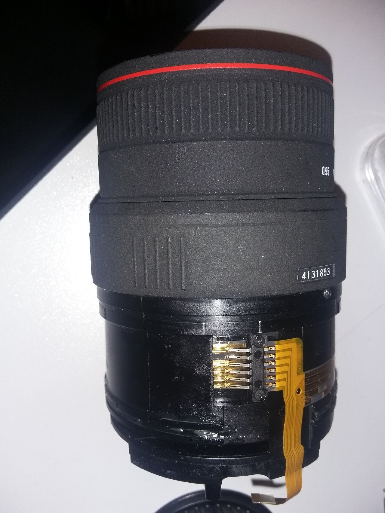

Közben, ha már a kezemben volt, szétszedtem a zoomgyűrűt is, hogy a makró határolását megszüntessem. Idegesítő, hogy makró módot csak 200 mm felett lehet kapcsolni, és nem húzható össze az obi, csak ha visszatekerjük a fókuszt normál tartományra. A kapcsoló egy kis körmöt mozgat, ezt érdemes levágni. A kapcsolóhoz úgy jutunk, hogy a tubus külső részén levő határoló csavart kicsavarjuk (ehhez le kell venni a zoomgyűrűt, túlforgatva azt), így le lehet húzni a tubus külső részét. Itt nagyon kell vigyázni, mert ebben van két kódfésű. A tubus belső oldalán és a külső részen is van egy-egy szalagkábel felragasztva, aminek a pályáit rézfésűk zárják össze – ebből tudja az elektronika a zoom és a fókusz aktuális állását.
A fésűkre vigyázni kell, érdemesebb lecsavarozni őket a szerelés idejére, mert nagyon könnyen összegyűrődnek. (Az egyik a zoomgyűrű gumiburkolata alatt van; a gumit könnyű levenni, egy kis kés elég hozzá.) Kicsit én is kárt tehettem bennük, mert azóta is 168mm kerül 70 helyett az EXIF-be.

A fókusz kódfésűje, ez a belső, a zoomgyűrű műanyagja alatt. A másik a zoomgyűrűn, a gumi alatt van.
