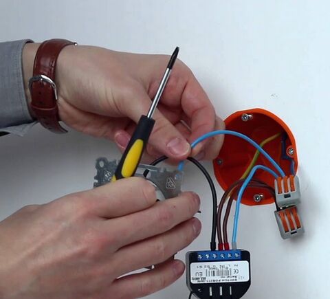

Ha villanykapcsolókat akarsz okosítani akkor a kapcsolók mögé beépíthető okos reléket építünk be. Ezekből többféle van villanykapcsolókhoz hasonlóan, attól függően, hogy hány kapcsolót, hány relét használnak.
Léteznek még speciális dimmer relék, amik dimmelhető LED-eket szabályoznak és RGB LED-ek esetén a színüket is változtatni tudják.
Ha nem értesz a villanyszereléshez nem ajánlom, hogy kísérletezz, kérd szakember segítségét!
Természetesen léteznek dugaljba dugható kapcsolható relék is, melyekhez nincs semmilyen szerelésre szükség.
Okos relé telepítése, kérd villanyszerelő segítségét

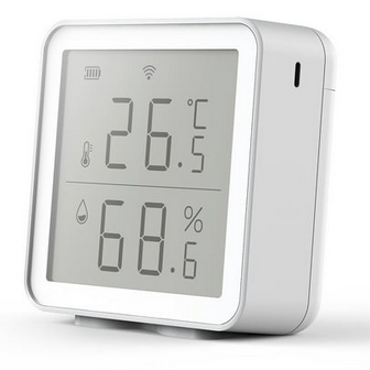

Hőmérséklet és páratartalom mérő, jelenlét érzékelők (mozgásérzékelők például),kontakt érzékelők (nyitásérzékelés), nedvesség és folyadék érzékelők, fény szenzorok, CO és füst érzékelő szenzorok.
Ezek kombinációjával mindenfélét lehet mérni, például szélsebességet is egyszerű kontakt érzékelővel mérnek, egy mágnes behúz egy apró kapcsolót (reed csövet) és számolják hányszor történik meg ez percenként, ahogyan a szélkerék forog.
A képen egy kínai Tuya hőmérő látható

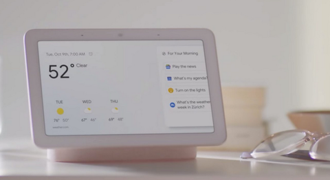

A telefonod is része lesz az okos otthon rendszereknek, ugyanis ezen fogod megnyitni az applikációkat, amikkel eléred az egyes kapcsolókat / funkciókat. Sokan régebbi tableteket vesznek és azokat szórják szét a lakásban, hogy megjelenítsék a különféle eszközök állapotát. Pár gyártó (például Google, Amazon, Shelly) gyárt kifejezetten okos otthon kijelzőket.
A Google új tabletje egyben okos otthon irányítópult is
