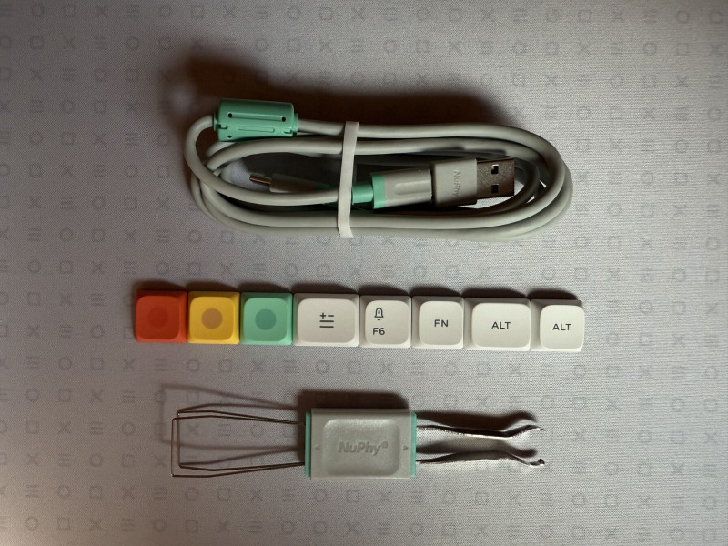

A doboz tartalma a billentyűzeten kívül:
- 1 db magas profilú knob modul
- 1 db alacsony profilú knob modul
- 8 db extra keycap
- 1 db USB-C to USB-C kábel - VÉGRE elhagyták az USB-A to USB-C megoldást
- 1 db 2.4Ghz-es dongle
- 1db keycap/switch puller kombó
- 1 db csavarhúzó
- 1db használati utasítás

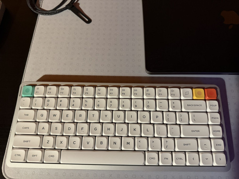

A dobozból kivéve egy elegáns, letisztult forma fogad minket; a ház felső része CNC mart, eloxált alumíniumból, míg alsó része ABS műanyagból készült. Az Air75 V3 fekete (Nebula Dark) és fehér/ezüst (Nova white) színekben érhető el, nekem ez utóbbira esett a választásom.
Az ABS alsó rész hátsó fertályának jobb (rendezői bal) oldalán a Mac/Win valamint az OFF/Vezetékes/Vezeték nélküli mód módválasztó csúszkáit, míg a bal (rendezői jobb) oldalon a töltésért és a vezetékes módért felelős USB-C csatlakozót valamint a 2.4Ghz-es dongle tárolásához kialakított kis rekeszt találjuk. Ez utóbbi egy üdvözlendő újdonság, ugyanis a V2-es modellen nem volt elérhető ez a kis rekesz, ezért mindig külön kellett hordani a dongle-t, ami miatt esélyes volt, hogy esetleg elhagyja azt az ember.
Nem maradhattak el a megszokott kétállású kitámasztó lábak sem és mivel a készülékház is alapból döntött, ezért 4, 8 és 10 fokos gépelési szög biztosított a felhasználó számára.
Ennél a verziónál sem maradhatott ki az Air széria "védjegyének" számító Airfeet megoldás, aminek a lényege, hogy a billentyűzet alján lévő csúszásgátló gumik úgy vannak elhelyezve, hogy igény esetén a Macbook vagy más laptop billentyűzete fölé tudjuk helyezni a klaviatúrát, így kiváltva a gyári billentyűzetet.

Billentyűzet kialakítás tekintetében egy összenyomott 75%-os megoldást kapunk. A V3-as széria mind ANSI, mind JIS, mind pedig ISO UK/DE/FR kiosztásban is elérhető. Ez utóbbi két layout szintén egy újdonság a gyártó részéről, ugyanis eddig csak ANSI verzióban voltak elérhetőek a NuPhy billentyűzetei.

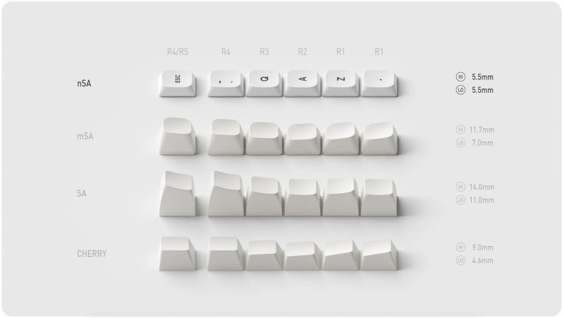

A kupakok double-shot PBT anyagúak, profil szempontjából pedig a V2-es szériánál már megszokott nSa kialakításúak; mind a legmagasabb, mind pedig a legalacsonyabb pontjuk 5.5 mm.

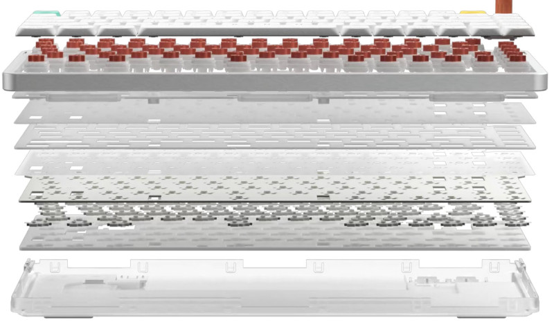

A billentyűzet belső felépítésében is történt érdemi változás az előző modellhez képest, ami a végleges hangzás tekintetében mindenképpen az előnyére vált a V3-nak.
A belső rétegek a következőek, fentről lefelé haladva:
- PC plate
- Poron plate foam
- IXPE switch foam
- vékony PET plasztik réteg
- PCB, gasket mount rögzítéssel, északra néző LED kialakítással
- PCB foam
- vastagabb szilikon, ami a billentyűzet ház teljes alsó részét kitölti

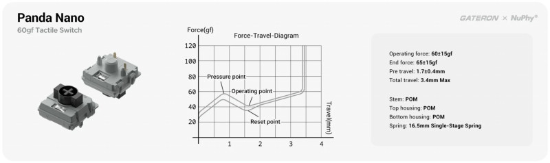

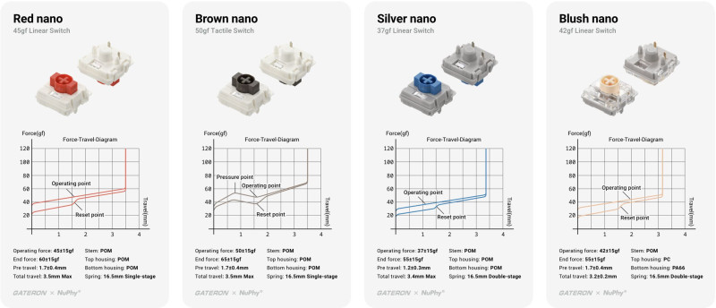

Switch-ek tekintetében Red nano (linear), Brown nano (tactile) és Blush nano (silent linear) opciók közül tudunk választani a megrendelés leadása során; valamint opcionálisan a NuPhy weboldalán lehetőségünk van külön Silver nano (linear) és Panda nano (tactile) kapcsolókat is rendelni.
Mivel nagyrészt irodai környezetben lesz használva a tasztatúra, ezért úgy döntöttem, hogy adok egy esélyt a Blush switcheknek a megszokott Red helyett. És mint kiderült milyen jól tettem. Gépelés közben alig van hangja, így a kollegákat nem zavarom a napi munkavégzés során. Ami megszokást igényelt az elején az a kissé mushy lenyomási érzet a Red switchekhez képest, de pár nap után már fel sem tűnt a dolog.

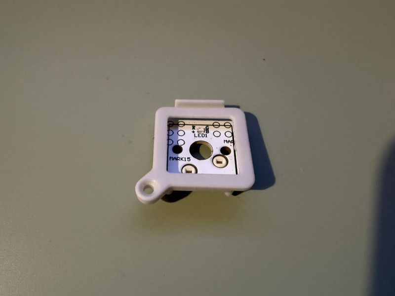

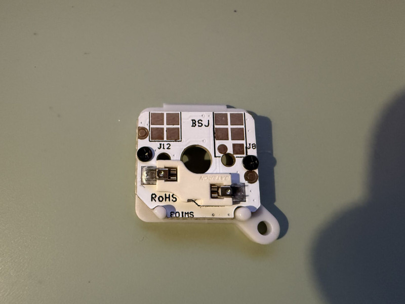

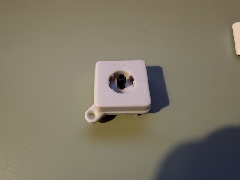

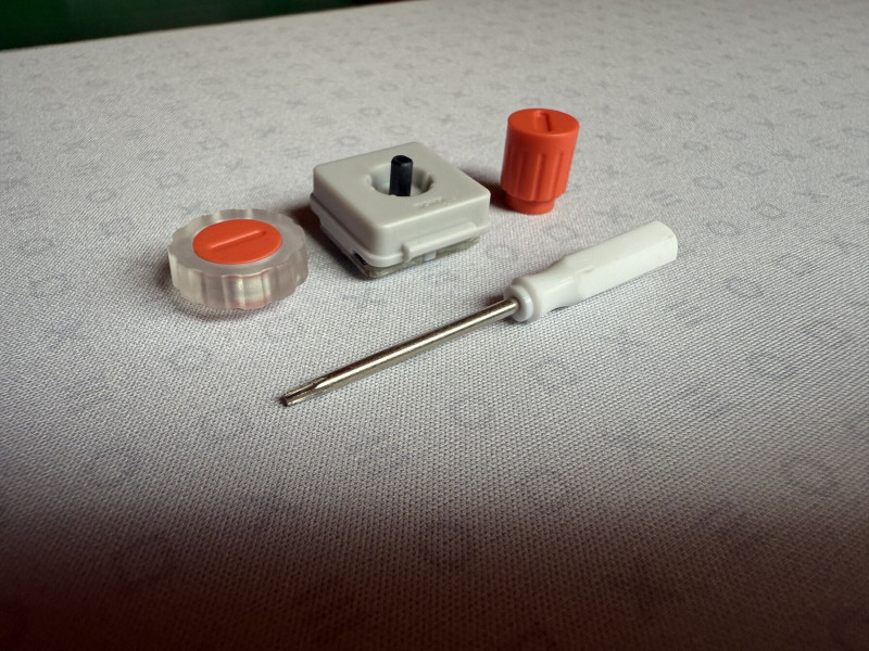

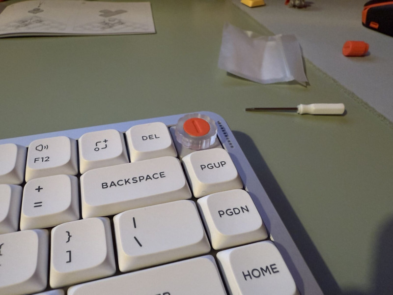

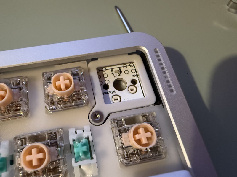

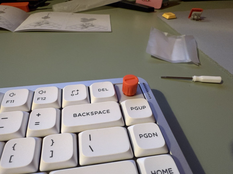

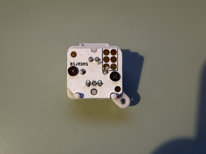

Újításnak számít, hogy a felső sorban található Del gombot lehetőségünk van kicserélni egy knob megoldásra. A cseréhez szükséges összes alkatrészt tartalmazza a csomag, valamint kapunk egy képekkel illusztrált leírást is a művelet elvégzéséhez.
Maga a folyamat nem túl bonyolult, el kell távolítanunk pár billentyűsapkát, majd összesen egy csavart kell kicsavarnunk hogy kicseréljük a pogo pin-es billentyű keretet a knob alsó elemére. Ha ezzel végeztünk, akkor eldönthetjük, hogy az alacsony vagy a magas profilú knob felső részt helyezzük-e fel a billentyűzetünkre.
Az elképzelés jó, de a kivitelezés a számomra hit and miss lett. Az alacsony profilú knob-ot számomra kényelmetlen használni, mert egy síkban van a keycap-ekkel és nem fér hozzá rendesen az ember, hogy el tudja forgatni; a magas knob pedig egyrészt eléggé lötyögős, másrészt azt használva nem lehet berakni a gyári Folio hordtáskába a billentyűzetet.
