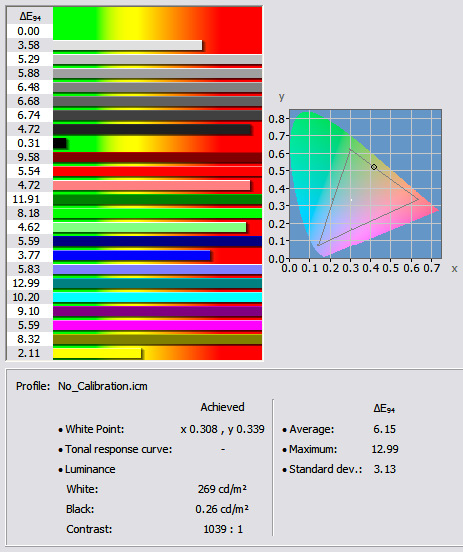

Külön kalibráció nélkül (és max. fényerőn, csak mert ez volt az alapbeállítás) átlagosnak volt mondható a színhelyesség (nyomdai igényeket tekintve); hasonló értékek jöttek ki Native, sRGB, illetve az egyes gyári színhőmérsékleti módokban.

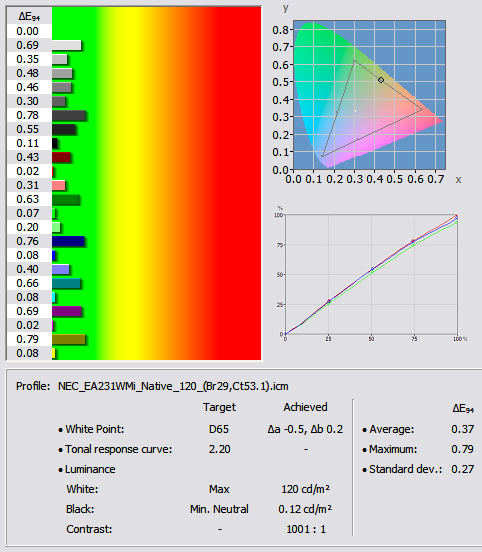

Native mód, kalibrálva

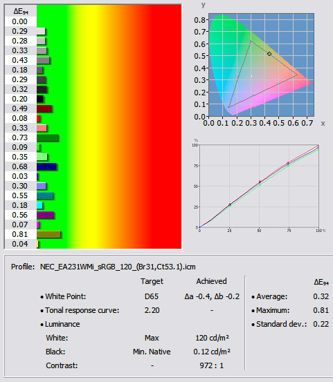

sRGB mód, kalibrálva

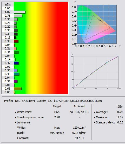

Egyedileg beállított fehéregyensúly utáni kalibráció
