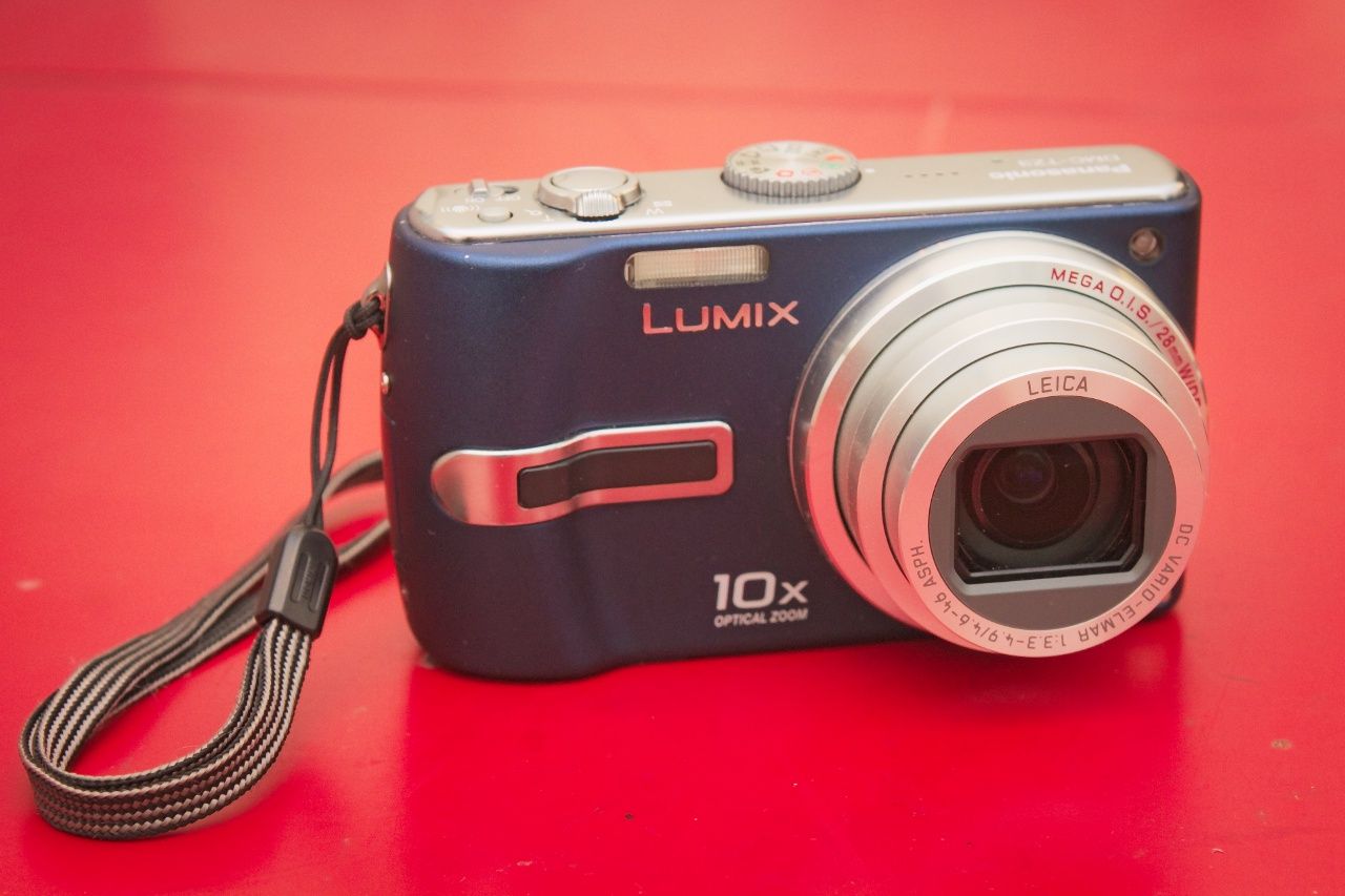

Ez a gép működésképtelenül került hozzám, és igazából nálam is maradt, mert nem tudom 100%-ra megjavítani :) Alapvetően az volt a hibajelenség, hogy nem kapcsolt be, se kép, se hang.

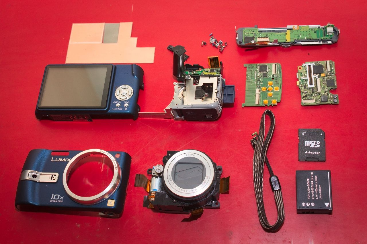

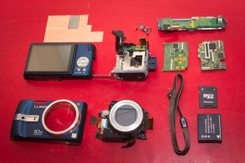

Lebontottam a gépet, mivel a tápellátás ellenőrzéséhez elég hozzáférhetetlen helyekre kellett bejutni. A szétszedés elsőre nem bonyolult, a burkolat könnyen lejön, egyedül a kijelző kábelei sérülékenyek. A belső egységek már könnyen szétválaszthatók, az objektív is csak pár csavarral rögzül, egyedül a vaku és a vele egybeépített akkuérintkezők azok, amiket nem sikerült szétbontani.

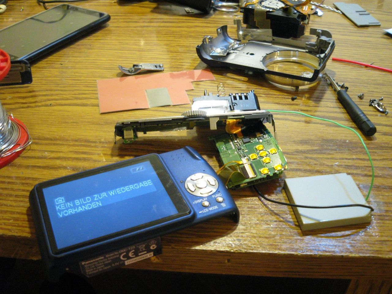

Szétszedve semmilyen különösebb probléma nem látszott, biztosítékok rendben voltak, szalagkábelek épek... Mivel használható akku nem volt hozzá, egy másik kompakt akkumulátorát kötöttem be neki, amiről meglepő módon a csupasz kijelző-alaplap-felső panel csoport bekapcsolt.
