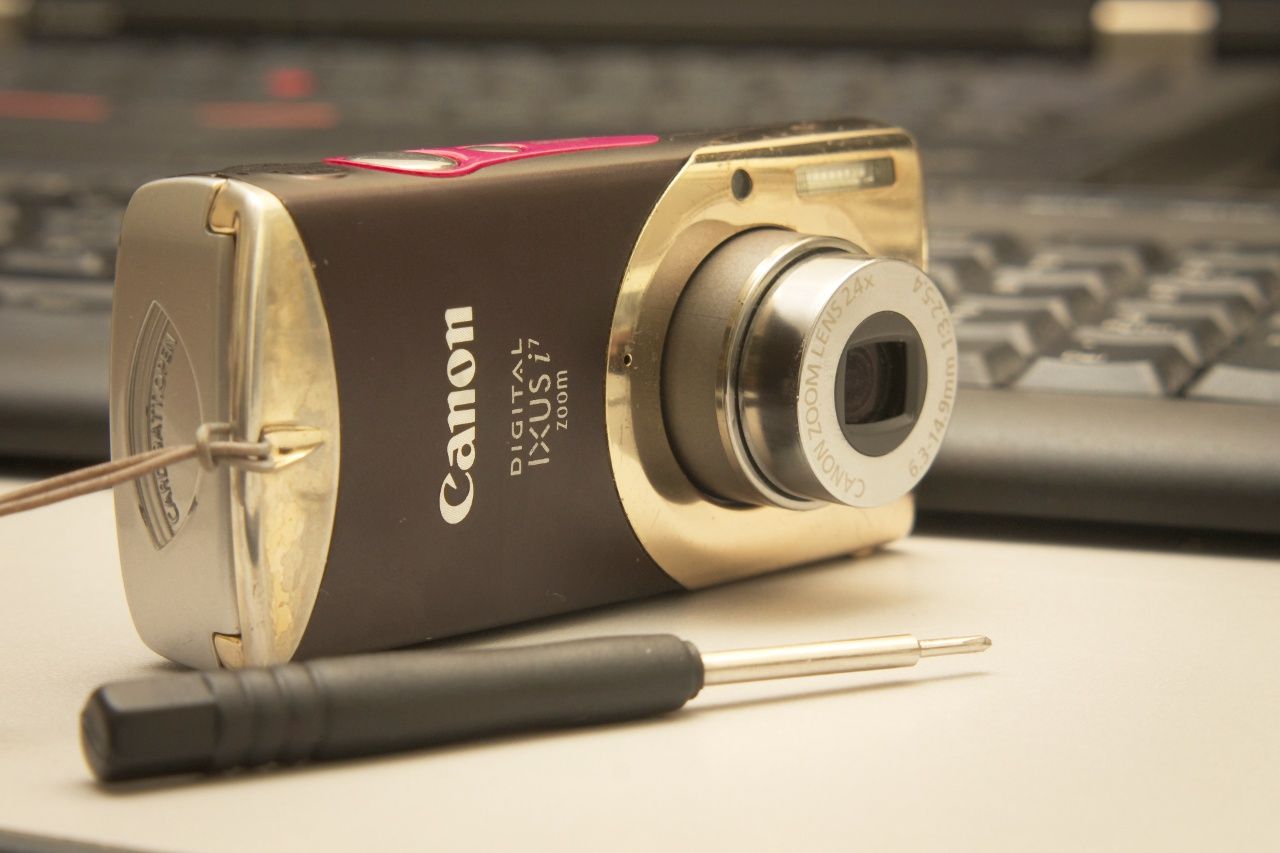

Canon Digital Ixus i7 Zoom
Canon Ixus i7 Zoom
A kis Ixus a "sajátom", egy ismerőstől kaptam, miután neki egy sokkal jobb gépet sikerült feltámasztanom. Kis mérete miatt van néhány dolog, amire kifejezetten alkalmas: fedélzeti kamera autóban, bringán, de kocsmakellék is, hiszen fényképezőgépebb az átlagos telefonok kamerájánál. Az utóbbi alkalmazásakor történt vele az a kis baleset is, aminek során leesett, és kissé megváltozott az objektív mechanikai szerkezete. Magyarul összenyomódott az objektívtubus, és nem mozgott :) (Behúzott objektívvel minden esést túlél.)

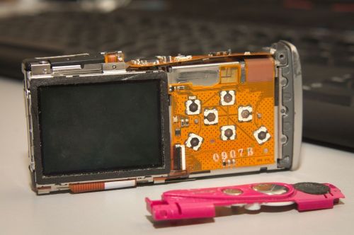

Burkolat nélkül
Persze értéke pénzben nem sok, de ha azt nézzük, hogy ilyen kis méretben kellene más, hasonló tulajdonságokkal rendelkező fényképezőgépet venni, bajban lennék (eBay-en láttam 10-15 ezerért, ami tényleg sok). Egy ideig pihent otthon, amíg rászántam magam a javítására. Kis méretei miatt eléggé féltem tőle, hogy nehéz lesz szétszedni: mondjuk nem könnyű, de kibírható, és nem nehezebb más, nagyobb gépeknél.

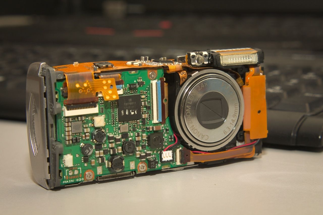

Hátulról
A ház szerencsére erről a gépről is könnyen lejön, és utána is egyedül a szalagkábeles átvezetésekkel kell óvatosan bánni (sok ilyet találunk), ez a gép is csak alkatrészekből van. Sajnos az egész gépet szét kell bontani, ha az objektívet ki akarjuk venni, mese nincs. Viszont esetemben csak az objektívvel jött a neheze :)

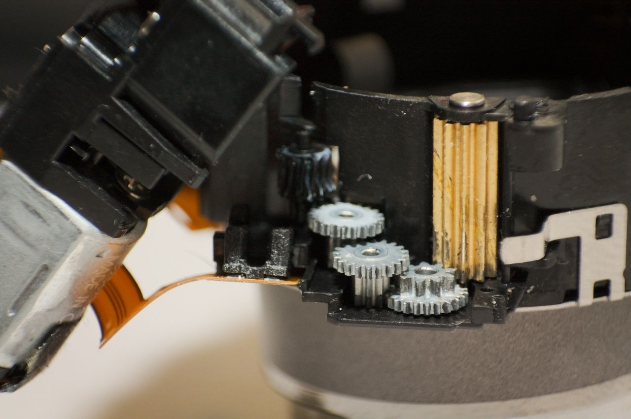

A meghajtás

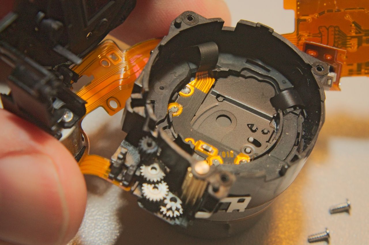

A háza szerencsére ennek is könnyen bontható, viszont a tubust mozgató fogaskerekekkel vigyázni kell, azok ugyanis részben az objektív hátuljába csatlakoznak (itt kezdtem el fényképezni, mert emlékezetből nem tudtam volna összerakni). Ugyanígy nem szabad szétrángatni az objektív hátulját a tubustól, mert több szalagkábel vezet át a két darab között, amik ragasztva vannak. Persze így elég zavaró, hogy ott lóg mindenfelé, és szinte semmihez nem szabad hozzáérni, ami belül van :)

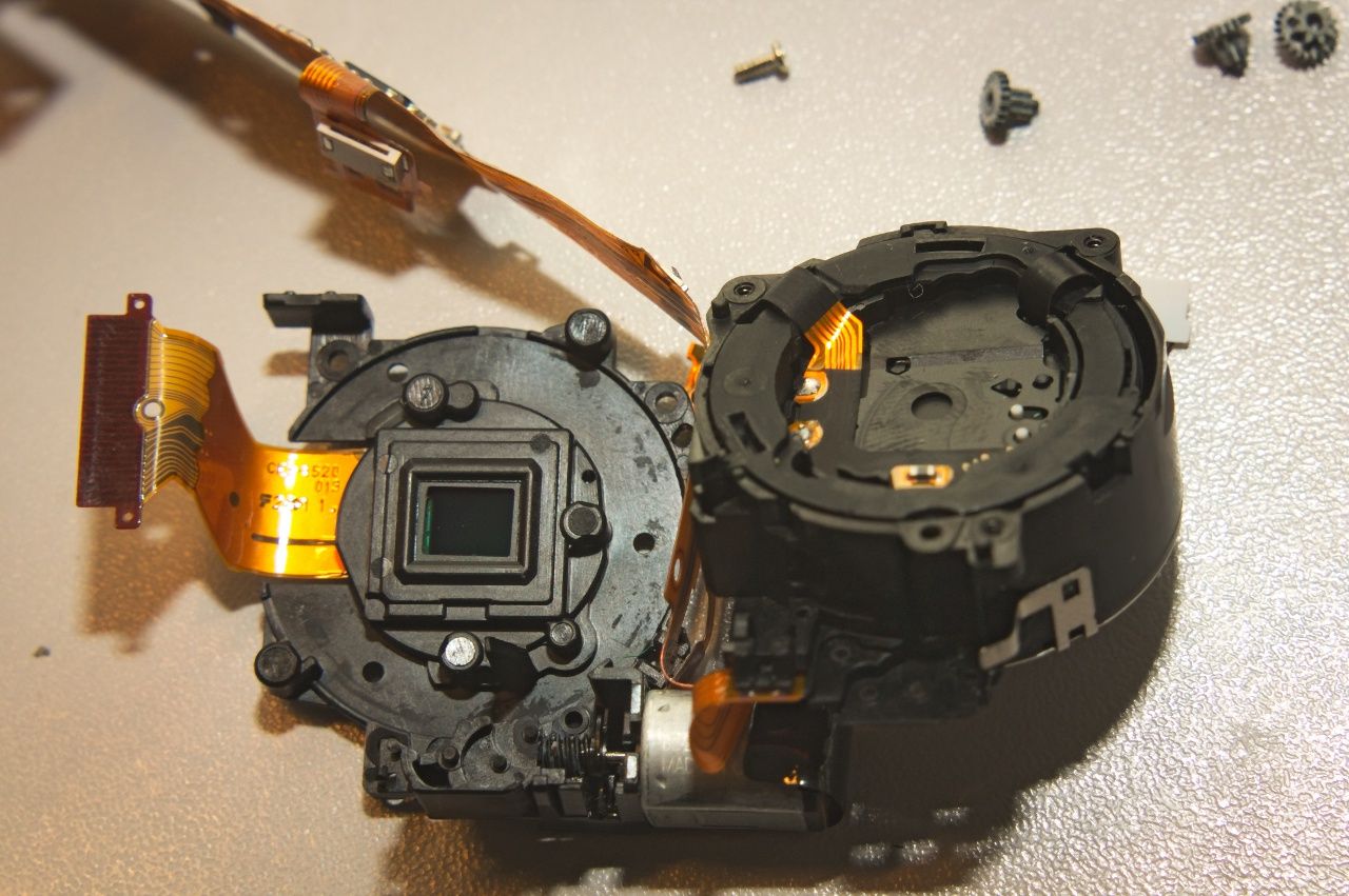

Baloldalt a hátlap a szenzorral, jobbra a tubus
Az objektív tubusa persze nem mozdult, elég sokáig kellett feszegetni, mire hajlandó volt szétugrani. Mivel egyik szalagkábelt se sikerült eltépni, és a külső tubus palástján levő fogazott részt tekergetve szépen mozgott ki-be a belső tubus, behúzott állásban összeraktam az egységet. Persze a meghajtás tengelyeinek vége elég nehezen talál bele a hátsó lapon kialakított lyukakba...

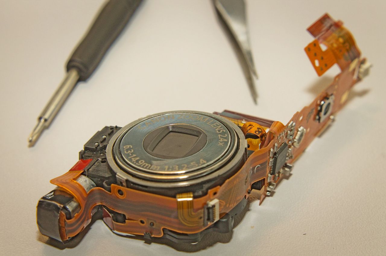

Egyben az objektív
Az összeszerelés sem volt igazán nehéz, persze a szalagkábelekkel itt is volt elég baj, de végül újra működött a kis Ixus.

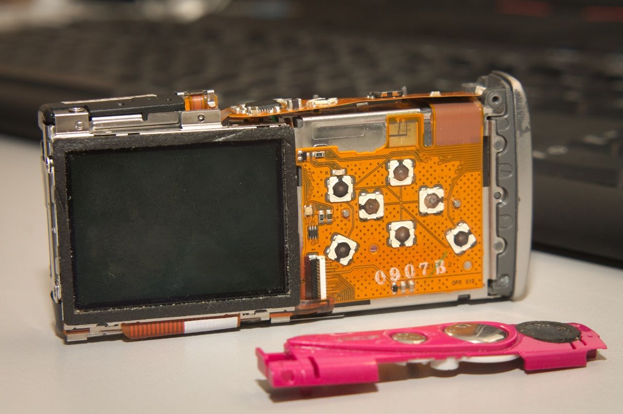

Lebontottam a gépet, mivel a tápellátás ellenőrzéséhez elég hozzáférhetetlen helyekre kellett bejutni. A szétszedés elsőre nem bonyolult, a burkolat könnyen lejön, egyedül a kijelző kábelei sérülékenyek. A belső egységek már könnyen szétválaszthatók, az objektív is csak pár csavarral rögzül, egyedül a vaku és a vele egybeépített akkuérintkezők azok, amiket nem sikerült szétbontani.
Legó
Szétszedve semmilyen különösebb probléma nem látszott, biztosítékok rendben voltak, szalagkábelek épek... Mivel használható akku nem volt hozzá, egy másik kompakt akkumulátorát kötöttem be neki, amiről meglepő módon a csupasz kijelző-alaplap-felső panel csoport bekapcsolt.
Zombi
Ezek után már csak az összerakás volt hátra, ami után hibátlanul működött a gép, az eBay-ről akku is került bele. A régi gazdájának nem kellett, évek óta volt már másik gépe, így egy közös ismerősünkhöz került, aki örült a 10x zoomnak, mivel addig egy sokkal kisebb kompakt gépet használt. Azonban hamarosan újra meghibásodott, nem kapcsolt be.
Miután kézbe kaptam, feltöltött akkumulátorral meglepetésre azonnal bekapcsolt. Kis ideig használva azonban újra tapasztaltam a hibát.Többször végigjártam ezeket a jelenségeket, míg kiderült, hogy a bajt a két darabból álló alaplap okozza, amik közötti csatlakozó a hordozás közben fellépő rázkódástól, és a hátlapi gombok nyomogatásától érintkezési hibás lesz. Mivel a felső rész nagyjából semmihez nem rögzül a házban, ez a jelenség nem meglepő...
