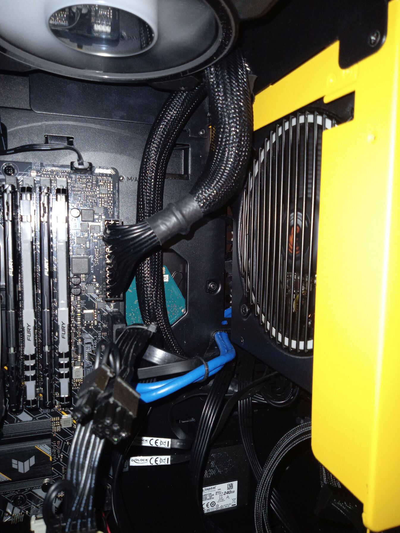

És ha ezen az ember túljut, akkor szembesül a kuckó igazán zord arcával, a huszonnégy tűs kábelt, ha nem lapos kivitelű, nem juttatod ki a gép belteréből, vagy ha sikerül, vissza nem juttatod az alaplaphoz, nem teszel fel hátlapot. Ekkor azért mondogattam már, hogy ezt a gépházat kb. annak találták ki, akinek a tárhely kb. annyi, hogy egy M.2 a lapba, egy 2.5-el felcsavarozva az egyszem helyre, ahol nincs útban, lapos kábeles moduláris táp, szóval van max egy PCI-E kábel, egy SATA, egy PSU, meg a huszonnégy tűs, azzal gond nélkül el lehet tekeregni hátul...
Így nekem meg kellett idézni a kábelmenedzsment nélküli kábelelvezetés régen letűnt élményeit, a huszonnégy tűs egy kötegelővel felszorítva a fenti vízhűtés rekesz egyik keresztmerevítőjére, egy kanyart követően bekötve a helyére, a többi kábel meg e mentén vezetve és rögzítve, végülis a szellőzést nem blokkolja, szépnek nem szép, de nem is moddingversenyre készül... szoktam szeretni egy gépház megoldásait, szoktam mosolyogni pár elfuserált részleten, végülis hibáival együtt lehet adott esetben "szeretni" egy-egy választottunkat.

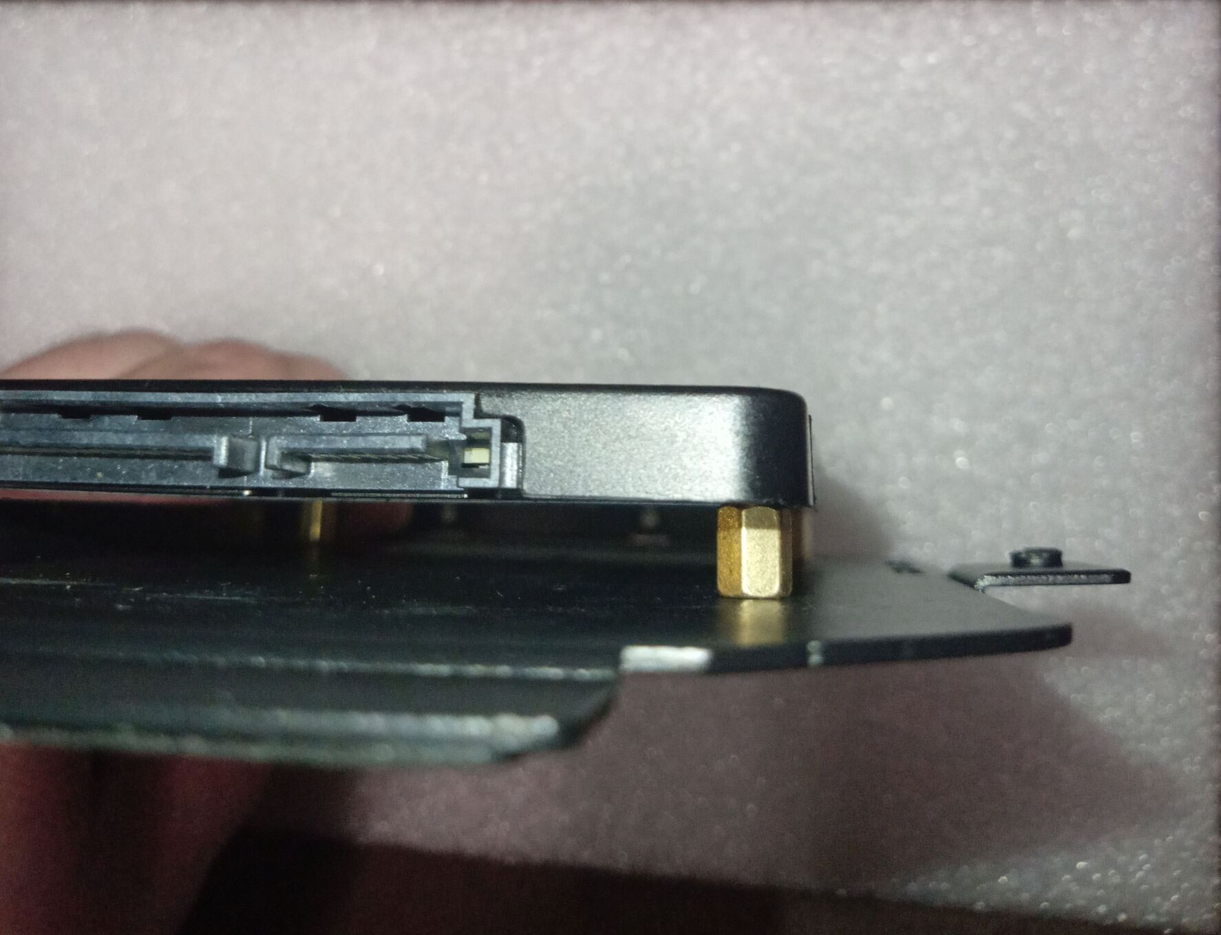

A másik érdekes problémakör, hogy a tervezők nem tudom, hogy láttak-e valaha számítógépes tápokat, és azok csatlakozóit, de a hátoldalon megtalálható meghajtók távolságait nem igazán vetették össze a kábeleken található csatlakozók távolságaival. Vagyis a 4 meghajtó bekötéséhez fel kellett használnom a három SATA tápkábel ágat, a gép belterében lévő meghajtó felszerelése meg annyira elfuserált, hogy a SATA tápkábel beszuszakolása akkor lenne tökéletes, ha az utolsó csatlakozó is egyenes kialakítású lenne, és extra lapos.
Nem tudom, hogy van-e ilyen kábel a Be Quiet! portfoliójában, de lehetett választanom, hogy vagy kívülre az a kábel jut, amit eredetileg HDD-keretekhez találtak ki (jó szolgálatot tett ez anno a Cronus-ban), vagy a másik kettő valamelyike, de ott meg nem igazán vékonyak a szalagkábelek, Az lett a megoldás, hogy szereztem M3-as távtartókat, azokat csavartam bele az SSD-be, és azokat rögzítem az oldallemezre, 5 milliméter magas már bőven jó lesz arra, hogy a csatlakozó ne az oldalfalra feszüljön.
