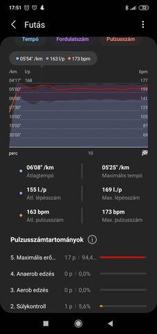

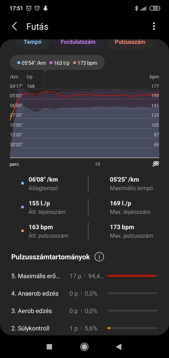

Ezzel meg is érkeztünk az első komolyabb aktivitáshoz, amit behatóbban teszteltem, a futáshoz. Az első képen egy olyan edzést látni, ahol a bemelegítés után 4-szer ismételtem 5 perc futást közepes tempóban (kb. 1,0 km, hármas levegő, mellkaspánt szerint ez 140 alatti pulzus), köztük 1-1 perc kocogással. Az első két ismétlést átlag 0,5%-os emelkedőn, a második kettőt ugyanitt visszafelé. Látszik, hogy a karkötő magasabb pulzust mért a referenciához képest, olyan 5-10 bpm-re tippelnék. Ennek köszönhető, hogy a tartományok szerint állítólag 40% volt maximális erőbedobás, plusz 28% anaerob. Ezt az eltérést stabilan hozza a kézikészülék, így átléptékezéssel használható méréseim vannak: a mozgáson belüli pulzusváltozások szépen követhetőek, mint ahogy a képen is látni, hogy felfelé kicsit jobban erőlködtem, mint a végén lefelé. Akár még pulzuskontrollos edzésre is tudom használni, ha a kijelzőn ezt az értéket jelenítem meg, és a szükséges korrigálást elvégzem fejben.
A lépésszám grafikonhoz annyi észrevételem van, hogy egy kicsit nagy rajta a simítás; az esetleges megállások, séták nem látszódnak rajta. Ha telefonnal rögzít az ember, akkor az útvonal- és sebességadatokhoz nincs mit hozzátenni, az a telefon vevőjét minősíti. Anélkül pedig a lépések alapján becsül az app, átlagos lépéshosszal számolva. Tehát a futóiskola nagyon gyorsnak fog látszani. :) Sima futásoknál az eltérés 10%-on belül marad (hol alá-, hol fölébecsülte az app), az ebből számolt sebességadatokkal együtt.

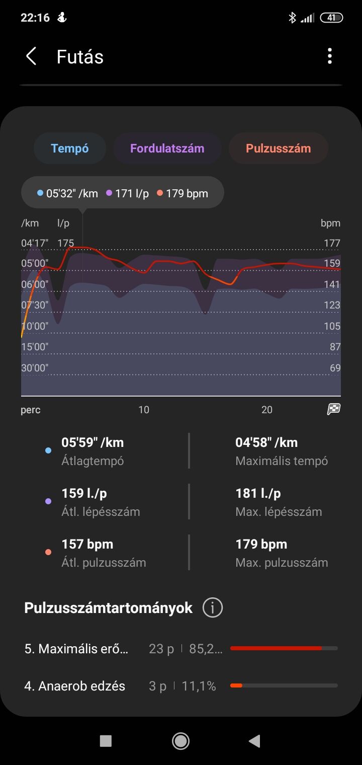

A második képen ugyanezek a jelenségek figyelhetők meg, ezúttal egy folyamatos 5:05/km-es futásnál. Nyilván nem sprinteltem 17 percen keresztül. És itt látható a bevezetőben említett spontán kikapcsolás is menet közben, mert futottam még tovább is. Hangsúlyozom, a két képen a sebesség adatok most szándékosan nem a telefonos GNSS mérésből származnak, hanem az app által a karkötő méréséből becsült értékek.
