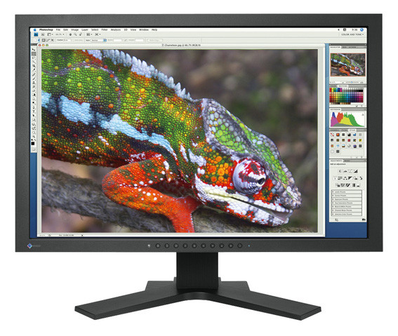

A monitor alapvető adatai
- 24.1" (61cm) képátló, 1920x1200, 16:10 képarány, 0.27mm pixelméret (94 dpi)
- H-IPS panel
- 178/178 fok betekintési szögek
- 850:1 kontrasztarány
- 5ms (g2g), 13ms (b-w-b) válaszidő
- 3x16 bites belső feldolgozás
- 3x12 bites belső LUT (gyári gamma profiloknak és a hw-es kalibrációhoz)
- 3x12 bites megjelenítés
- 3x10 bites kép fogadása DisplayPorton
- Max. fényerő: 270 cd/m2
- Min. feketeszint: 0.12 cd/m
- Wide Gamut Coverage, sRGB: 100%, Rec709: 100%, EBU: 100%, SMPTE-C: 100%, Adobe RGB: 98%, DCI: 92%, 93% vs. NTSC
- Fogyasztás: max. 95W, stand-by <0.9W

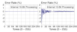

Egyedülállóan precíz színfeldolgozás: A színcsatornánkénti 16 bites feldolgozás biztosítja, hogy a digitális színszámítási műveletek kerekítési hibái ne juthassanak kifejezésre a megjelenő képen. (Kicsit bővebben lásd itt a lap közepétől.)

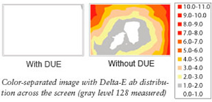

Kvázi tökéletes homogenitás a DUE-vel: A monitor a Digital Uniformity Equalizer (DUE) megoldás segítségével elektronikus úton kompenzálja a panel esetleges kisebb-nagyobb egyenetlenségeit, előzetes gyári mérések alapján. (Az így elért eredményről tanúsítványt is mellékelnek a monitorhoz.)
