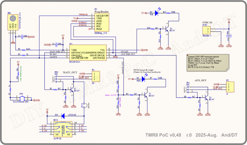

A kapcsolási rajz

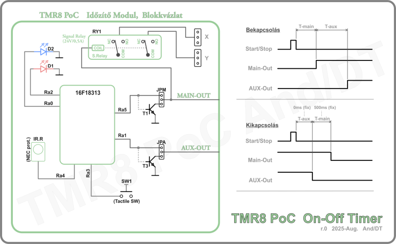

Blokkvázlat, ha valaki saját kódot írna rá; és a működést leíró grafikon az időzítési szekvenciák könnyebb megértéséhez
Az időzítések beállításához a gomb lenyomása mellett kell áram alá helyeznünk a kis panelkát. Ilyenkor tanuló módba vált és várja tőlünk az inputot. Minden egyes LED-felvillanás egyet hozzáad az adott időalap szerinti értékhez.
A Main-Out max 10.2sec-es értékig számol alapból, az Aux-out, pedig 200sec-ig.
A Main-Out időzítése „két részből áll”, jobban mondva két saját időalappal rendelkezik, de ennek gyakorlati oka van:
• az első 10 felvillanás egyenként 20msec-et jelent (vagyis össz. max: 0.2sec)
• a maradék 100 felvillanás pedig egyenként 100msec-et (vagyis össz. max: 10sec)
Az Aux-Out:
• 200 felvillanás mindegyike 1sec-et jelent (vagyis össz. max: 200sec)

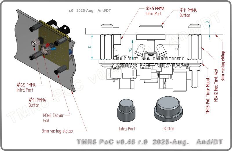

Előlapra szerelés
Egy egyszerűen kivitelezhető frontpanelre építés
A 9.5mm magas tactile tűnik az ideális választásnak, ha nem direktben lógatjuk ki a kapcsoló stucniját az előlapon. A távtartók közönséges, 12mm hosszú típusok. A LED-ek kissé befelé vannak hajlítva és jó, ha nem ér a plexi gomb közelébe, mert annál jobban homogén lesz a homokfújt PMMA gombon a megjelenés. Kétoldalas rag.szalaggal a gombunk hátuljára ragasztott vékonyabb papírfecnivel sokat segíthetünk a homogenitáson, cserébe erősebb LED-eket kér.
Az infra port szintén lehet könnyen beszerezhető plexi rúd. Ha spórolunk az átmérőjén, akkor az érzékelő apertúráját szűkítjük vele, ami értelemszerűen ront az érzékenységén. D3mm alá semmiképp ne menjünk, de D10 környékén már az irányérzékenysége sem annyira kritikus. Maga az infra-vevő egyébként 50cm-es távolságon belül szinte bárhova elvezetékezhető. Sőt, ha több timer egységet használnánk, akkor elég egy vevő is, nyugodtan kössük be az összes TMR8 PoC-ba. (Feltételezve, hogy mindegyik TMR8 ugyanarról a forrásról van megtáplálva!)

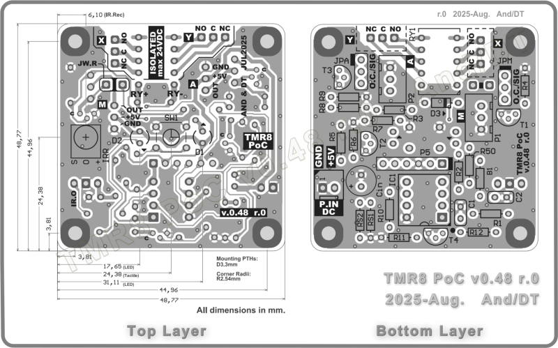

Az ültetési rajz és panel fontosabb méretei

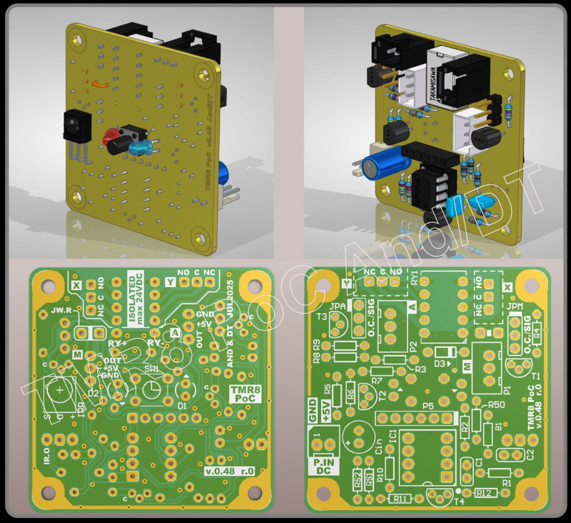

Összeszerelés:
Az összes alkatrész furatszerelt, akár forrasztós próbapanelen is összerakható, de aki mégis egy tartósabb formára vágyik, az talál mellékelve nyáktervet is magának.
Cseh pisztolypákával macerásabb, de bármilyen ennél komolyabb forrasztóállomással könnyen leküzdhető a feladat. A kontrollert érdemes foglalatba tenni és csak a forrasztás végeztével a helyére illeszteni. (Ha nem „földelt” a pákánk hegye, akkor ez egyébként sem árt.) A uC környéke elég zsúfolt lett, egy esetleges cserénél spéci csipeszre lenne szükség, ha direktben ültetjük. Még eggyel több indok a dip-foglalatra…
