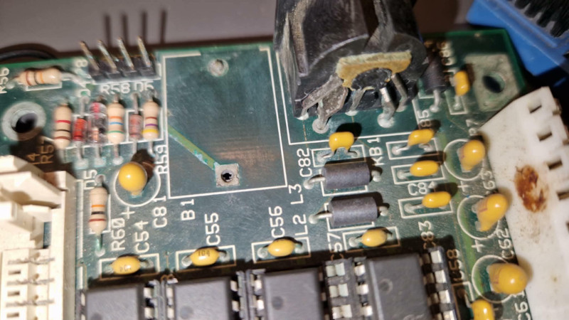

Egy ideig én sem foglalkoztam a dolgokkal. Aztán előszedtem. Akkor még semmit nem értettem a forrasztáshoz és úgy a javítási és hardveres ismereteim a mainál is csekélyebbek voltak. Két dolog volt biztos. Egy tantál kondi eldurrant a lap sarkán, esélyes, hogy a zsanéros esetnél. Illetve bizony a Varta..
Egy régi cimborámmal kezdtünk neki. Levettük a Vartát, megtisztítottuk az érintett területet a kifolyt lúgtól és kicseréltük a kondit. Egy szakadt tracet javítottunk. Sajnos ez így még kevés volt, nem indult.

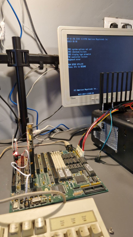

Egy Xgecu eprom íróval elmentem hozzá, lemásoltuk a BIOS IC-ket. A lap pedig valóban indul, de a billentyűzet nem működik.
Elég tipikus eset, a kifolyt elem tönkretette a trace-eket a környéken, és általában ennek a billentyűzet (is) kárát látja, hiszen annak az áramkörei vannak nagyon közel az elemhez. Hazavittem a lapot, és megvizsgáltam a helyzetet. C82-nél a szakadt trace

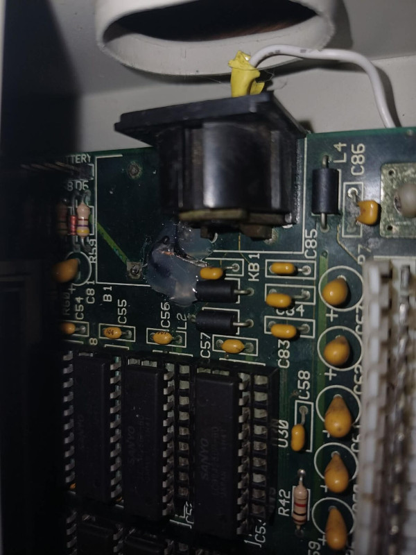

Utólag persze egyszerű, de nem volt szerencsére nagy a baj, pár tracet javítottam, illetve a billentyűzet csatlakozónak adtam 5V-ot és földet a táp csatlakozóból és voila! Működik! Beléptem a BIOS beállítások közé! Ezaz! Nagy öröm! Lent látható a javításom, kinyomtam ragasztóval is :D
