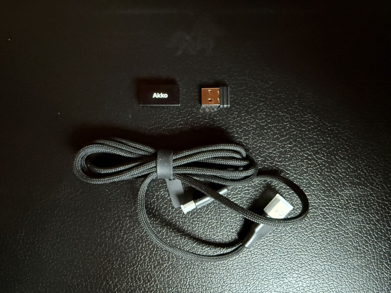

A dobozban az alábbiakat találjuk:
- Akko Echo Master egér
- USB-A to USB-C kábel
- USB-C to USB-A adapter
- 8K vevő

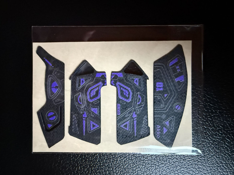

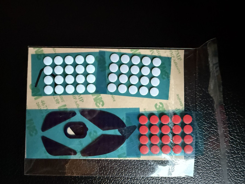

- 1 szett grip tape
- 1 szett tartalék egér talp
- 3 szett különböző gyorsaságú dot skate
- Használati útmutató

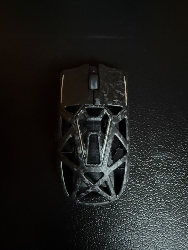

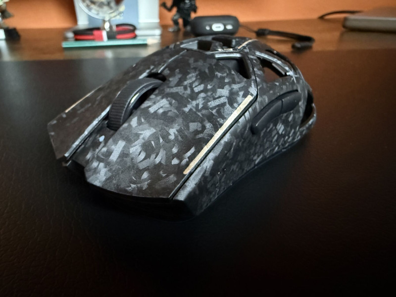

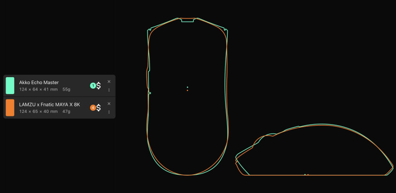

Méreteit tekintve az egér a Lamzu Maya-hoz áll legközelebb, míg formáját tekintve a Razer Viper egereit idézi. Ezek miatt főleg a palm és claw grip fogást előnyben részesítő felhasználók számára lehet opció az Echo Master.

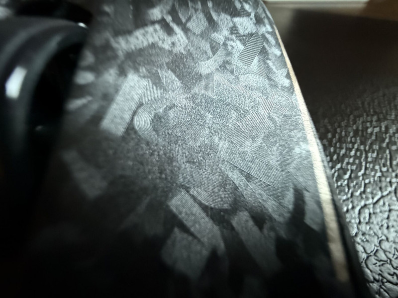

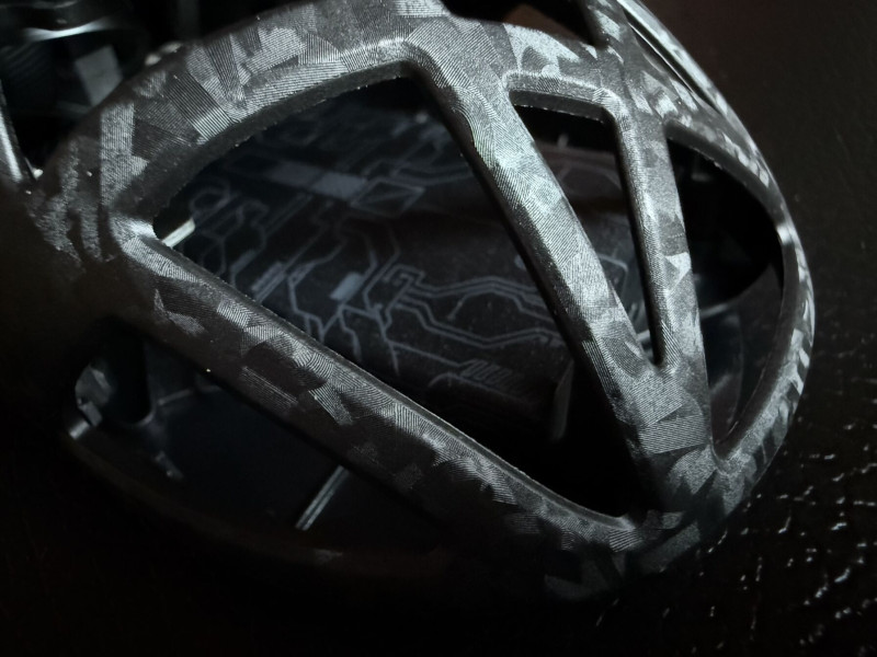

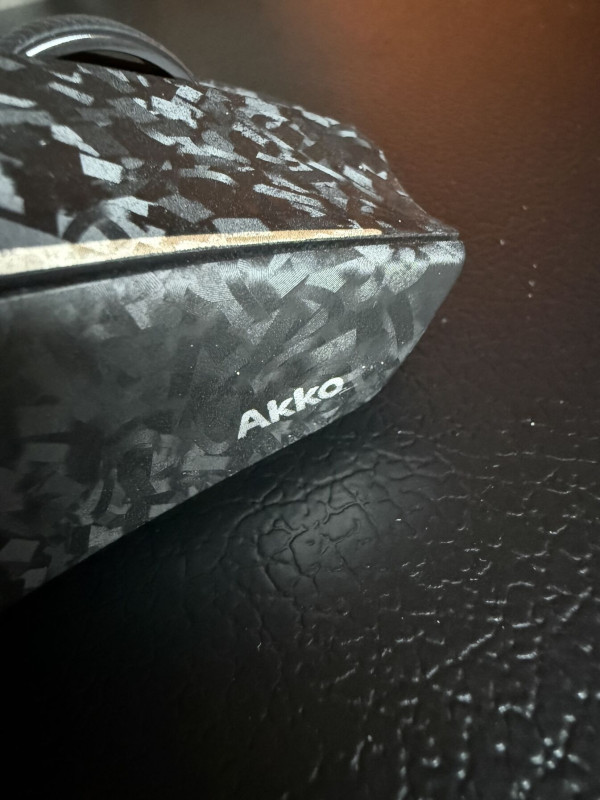

Az Echo Master házának anyaga nano bevonatos karbonszálas kompozit.
Ezzel az anyaghasználattal, valamint azzal, hogy a burkolat közel háromnegyede hiányzik, a gyártó 55 +/- 3g-ra tudta leredukálni az egér súlyát, ami miatt az aktuális high-end gamer egér elvárások szempontjából inkább már nehezebb rágcsálók csoportjába sorolható az Akko üdvöskéje.
A kivágások ellenére az egér erősebb szorongatás hatására sem recseg, nyekereg. Az összeszerelési minőség hibátlan.

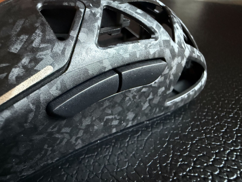

A főgombok esetén kb. 0.5 mm-es pre-travel-t és kb. 1mm-es post-travel-t tapasztaltam, ami a használat során egyáltalán nem volt észrevehető. Az oldalsó gombok esetén nem tapasztaltam sem pre-, sem pedig post-travel-t.

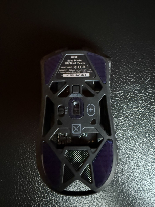

Az egér “lelkét” egy Nordic 54L15 SOC-al megtámogatott PixArt PAW 3955-ös szenzor adja, ami jelenleg top-tier a szenzorok tekintetében.
A szenzorral akár kár 65.000 DPI-t is elérhetünk overclock módban, a LOD 0.7 és 1.7 mm között állítható 0.1 mm-es léptékekben valamint a 8000Hz-es polling rate is a repertoár részét képezi mind vezetékes, mind pedig 2.4GHz-es vezeték nélküli módban.
A Nordic SOC-nak hála 0.125 ms-os késleltetéssel dolgozik az Echo Master, aminek köszönhetően gyorsabb reakció időt és hosszabb üzemidőt érhetünk el.
Összesen 7 gomb található az egéren, a bal és a jobb gombok alatt az Omron optikai kapcsolói foglalnak helyet, az oldalsó két gomb alatti kapcsolók típusa egyelőre nem ismert, az egér görgő pedig TTC Gold enkódert kapott.
A maradék két gomb az egér alján található, az egyikkel a vezetékes/Bluetooth/2.4GHz-es wireless módok között válthatunk, míg a másikkal rövid kattintás esetén a DPI-t tudjuk állítani, 3 másodperces nyomva tartás esetén pedig a párosítási módot tudjuk bekapcsolni.

2-3 nap intenzív használat után pozitívak a tapasztalatok, bár a több hónapnyi Lamzu Maya X 8K használat után elsőre nehezebbnek érződik az egér, de pár perc után "ráállt" az agyam, hogy ugyanazon flick-ekhez kicsit több megindítási erő kell.
Mivel elég izzadós tenyerű vagyok, ezért a burkolat 1-2 perc után számomra csúszóssá vált, ami bizonytalan fogást keltett bennem, de ezt sikerült kiküszöbölni, miután felragasztottam a dobozban mellékelt grip tape-eket.
