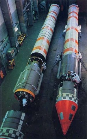

Két Kozmosz-3M rakéta építés alatt
Kozmosz-család: Mihail Jangel főmérnök tervezőirodájának R-12 és R-14 interkontinentális ballisztikus hordozórakétáiból kifejlesztett viszonylag kis méretű rakéták, amelyek nagyjából 600-1500 kg hasznos terhet tudtak Föld körüli pályára (LEO) állítani. A hidrazin-alapú üzemanyagot használó két fokozatú rakétákból több százat indítottak (a legnépesebb a 2010-ben leállított Kozmosz-3M volt, 1967-től kezdve összesen 444 alkalommal indították, ebből 20 volt mindössze sikertelen). A gyártást 1968-ban a Poljot gépgyárba, Omszkba helyezték át.

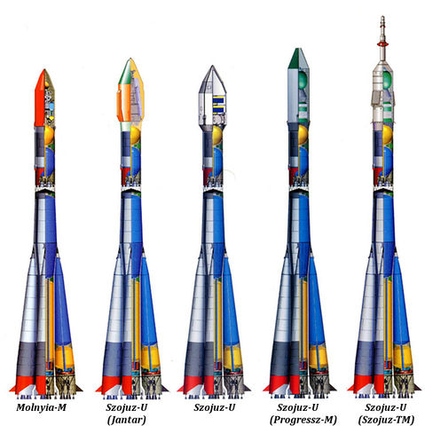

A Szemjorka-család az 1990-es évek végén
Szemjorka-család (Szemjorka - 'Heteske', a rakátacsalád eredetére utalva): Az R-7 bázisán létrehozott rakétacsalád irgalmatlanul sokféle változatban készült, és a Szovjetunió széthullása után három fő változatát használták tovább: a Szojuz-U és U2, illetve Molnyija-M. A Szojuz-U egy nagy teljesítményű középső (Blokk-I) fokozattal tudott többet elődeinél (ennek jelölése 11A511U), amellyel 6900 kg-ot lehetett alacsony Föld körüli pályára állítani, 1973-ban repült először, és 1976-ban (az Apollo-Szojuz Tesztrepüléskor) vitt fel először Szojuz űrhajót. A Szojuz-U2 annyi extrával bír hozzá képest, hogy az RP-1 kerozin helyett a szintin nevű szintetikus kerozint égette, így 7050 kg-ot tudott LEO-ra feljuttatni – avagy kisebb terhet magasabb pályára. Főleg az űrállomások kiszolgálásánál, Szojuz és Progressz űrhajók indításánál használták 1996-ig, amikor úgy döntöttek, hogy a relatíve kevés plusz teherbírásért túl magas árat kell fizetni, és eme alváltozat leállítása mellett döntöttek. A Molnyija-M az eredetileg bolygóközi kutatószondákhoz kifejlesztett Molnyija rakéta-alcsalád folyománya, amely egy harmadik és negyedik fokozattal is el lett látva. Ezt főleg kommunikációs, katonai és tudományos műholdak pályára állítására használták.

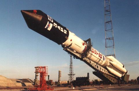

Egy Proton-K rakétát emelnek az indítóállásra, orrán a Zarja űrállomás-modullal
Proton-K: Vlagyimir Cselomej irodája által tervezett nehézrakéta, amely anno az Almaz programnak köszönhette létrejöttét. A nagy méretű rakéta nagyjából 20-22 tonnát tud LEO-ra feljuttatni, illetve geostacionárius pályára 4-6 tonnát, függően az alkalmazott harmadik fokozattól. Ha nehéz szülés is volt a létrejötte, de az 1970-es évek végére egy megbízható igásló lett az űrállomások és űrállomás-modulok geostacionárius keringési pályára (GEO) állításához illetve a nehéz tudományos műholdak indításához.

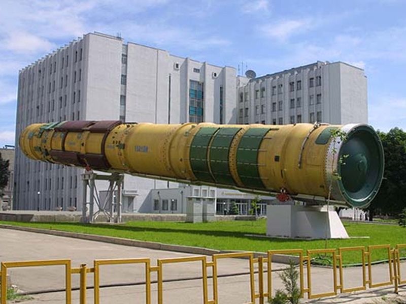

Egy R-36 rakéta teste szoborként kiállítva a Juzsnoje tervezőiroda épülete előtt
Talán a bajkonuri indítóállások elvesztésénél is nagyobb sokk volt a Ciklon és Zenyit rakétákkal, illetve az Enyergija és Enyergija-M rakéták gyorsító fokozataival foglalkozó tervezőiroda, a Juzsnoje, illetve a gyáregység, a Juzsmas esete, amelyek Ukrajna területére kerültek. Hovatovább az orosz űrprogram ezer szállal kapcsolódott az Ukrajna területére került cégekkel, amelyek fedélzeti rendszereket, irányítórendszereket, rakéta-hajtómű alkatrészeket gyártanak. Az ukrán állam nem igazán tudott és akart saját űrprogramot, így az ukrajnai tervezőirodák és gyáregységek jövőjét nagyban az orosz megrendelések határozták meg – noha a nemzetközi piacon is bepróbálkoztak, inkább kevesebb mint több sikerrel. A valóban orosz hordozórakéta-képesség alapvetően a Kozmosz-3M, a Szemjorka-folyományok (Szojuz és Molnyija) illetve a Proton rakétákra „olvadt”. Persze a hidegháború végeztével ez gazdaságilag nem volt probléma – az amerikai és európai cégek keresték a lehetőségeket, hogy az ex-szovjet technológiát olcsón megvásárolva új lehetőségeket nyissanak a piacon.

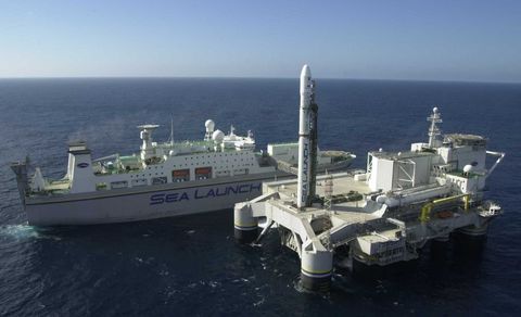

A Sea Launch rendszer elemei egy indítás előtt
Erre egy szélsőséges eset a Sea Launch lett, amely egy igen frappáns elképzelésre épült: az egyenlítőről lehet a legjobban kihasználni a Föld perdületét a műholdindításoknál, az ex-szovjet rakéták pedig a legjobb áron nyújtottak ígéretes teljesítményt, különösen a Zenyit-2, hát párosították ezeket. 1995-ben az amerikai Boeing cég (40%-os részesedéssel) irányításával norvég (Aker Solutions, 20%-os részesedéssel, ők biztosítottak egy úszó olajfúró platformot és egy irányító-hajót), orosz (Enyergija, 25%-os részesedéssel, rakétahajtóművek és a 3. fokozat) és ukrán (Juzsnoje, 15%-os részesedéssel, a Zenyit-rakéta első két fokozata) cégek hozták azt, amiben a legjobbak voltak. A rendszer elemei: az Odyssey indítóplatform (egy átalakított olajfúró platform), a Sea Launch Commander elnevezésű hajó, amely a rakéta szállítása mellett az indításkor vezérlőközpontként szolgál, illetve a Zenyit-3SL rakéta, amely a Zenyit rakéta első két fokozatából és a Blok-DM harmadik fokozatból áll. Szó se róla, igen ambiciózusan indultak a geostacionárius pályán keringő műholdak indításának piacán, és nem mellesleg az ex-szovjet rakétaprogram egyetlen életben maradt modern rakétájáról volt szó...
