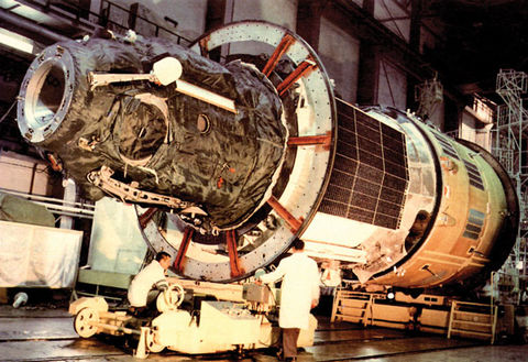

A CKBEM magabiztosan vágott bele a DOSz-4 előkészítésébe. Az űrállomás komolyabban eltért a DOSz-1 és 2 űrállomástól, szerencsétlen sorsú elődjéhez hasonló kiépítésben három nagyméretű napelem-táblával szerelték fel, amelyek összesen 60 négyzetméteresek voltak (a Szaljut-1 esetében 28 négyzetméteres volt a négy kisebb napelem), a fő eltérés a sokkal komolyabb tudományos kutatóeszközökben mutatkozott meg: ennek két fő eleme a 25 cm-es optikával felszerelt OSzT-1 napvizsgáló teleszkóp, illetve a röntgen-tartományban működő RT-1 űrteleszkóp és a hozzá tartozó "Filin" (~ Fülesbagoly) spektrométer.
A Szaljut-4 építésének vége felé

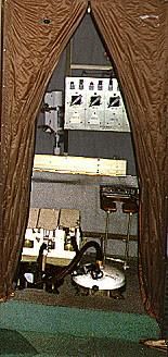

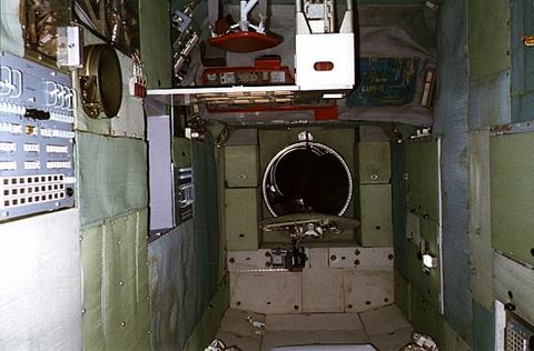

A személyzet jobb körülményeit biztosítandó egy különálló toalettet és egy zuhanyzófülkét is beépítettek, a tapasztalatok alapján pedig a belső festésnél külön színeket használtak a "padló", a "mennyezet" és az "oldalfalak" tekintetében, hogy segítsék az űrhajósok tájékozódását a súlytalanságban. Szintén ennek részeként a fedélzetén elhelyeztek egy teleprintert, ami szöveges üzenetek kétirányú továbbítására volt képes, az földi üzeneteket papírra nyomtatva kapták meg, míg ha nekik volt jelentenivalójuk, akkor az írógép-billentyűzeten tudták azt begépelni. A teleprinter jelentősen megkönnyítette a személyzet életét, így ugyanis nem volt szükséges folyamatosan megszakítani az adott munkafolyamatot, ha kommunikációs körzetbe értek, és "kötelezően" bejelentkezni, illetve nyugtázni állapotukat, ami nagyon fárasztó és idegesítő volt a korábbi küldetések űrhajósai szerint.
A Szaljut-4 toaletje

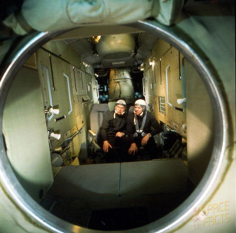

A gond most az volt, hogy hiába állt készen az előző repülés tartalék személyzete, Pjotr Klimuk és Vitalij Szevasztyjanov (akik szintén már tapasztalt űrhajósok voltak, előbbi a Szojuz-13-mal, utóbbi a Szojuz-9-cel járt a világűrben), ha nem volt űrhajó, amivel indulhatnak. Így csak majdnem két hónappal később, 1975. május 24-én startolhattak el. A Szojuz-18 néven ismert űrhajó egy nappal később dokkolt be a Szaljut-4-hez, és a személyzet nekiállt új otthonuk belakásának.
Egy korai DOSz kiképzőmodul, ilyesmi volt a Szaljut-4 beltere is

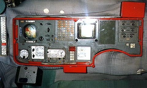

A Szaljut-4 irányítópultja – ami teljesen megegyezett a Szojuz 7K-OK paneljével
