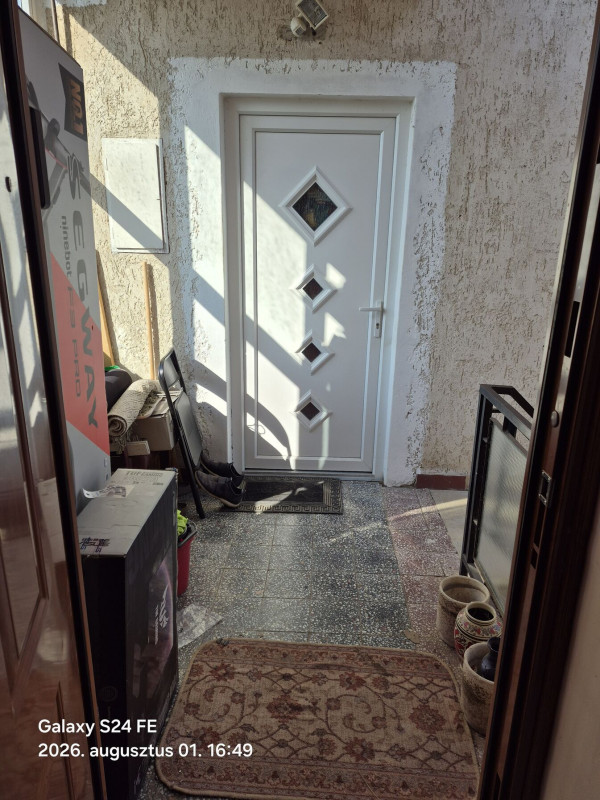

Nem teljesen hirtelen jött az ötlet, hogy kellene a lépcsőházba is kamera. Igen, eredetileg térfigyelőkamerában gondolkoztam, csak mindig visszahőköltem a fúrástól. Mert azért itt egy vastag tégla falat kellene átfúrni ahhoz, hogy legalább a tápkábel kijusson a kamerához. Ha nincs tápellátás, akkor csak akkumulátos lehet, vagy napelemes. A napelemessel az a gond, hogy lépcsőházban lett volna a kamera... a lépcsőházi ablakon meg kivezetni, majd a falra a napelemet fellőni, megint melós dolog. Főleg, mert akkor a műanyagnyílászárót kellene fúrni, ami meg ott osztatlan közös tulajdon.
Az, hogy lépcsőházról van szó, ráadásul zárt lépcsőházról ugyanakkor előny is. Egyfelől azért, mert az időjárási viszontagságoktól mentes a környezet jelentős mértékben, ha nem is teljesen. Az eső, a hó, a jég, és a közvetlen napfény sem igazán érheti. Jó, ha besüt a nap bizonyos szögből akkor talán... de a többi az abszolút pipa.

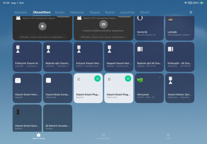

Ez olyan kérdés volt, ami felmerült, majd elmerült, majd felmerült, majd átalakult. Amikor a Xiaomi Smart C701-es beltéri térfigyelőkameráimat vásároltam, akkor pl tényleg előjött újból, hogy valamit kellene ezzel a dologgal kezdeni. Akkoriban került elő a napelemes téma is. De végül megint elnapoltam a kivitelezését, miközben a lépcsőházban elhelyeztem két Xiaomi Motion Sensor 2S-t, amik legalább jelezték, hogy volt valami mozgás. Azóta is jelzik persze, de nemcsak jeleznek, hanem elindítanak egy automatizmust is, ami a Yeelight okosizzóomat kapcsolja fel és le, hogy nekem ne kelljen égve hagyni a lámpát ha úgy megyek el, hogy nem tudom mikorra érek haza, és le is kapcsolja, ha pár percig nincs mozgás.

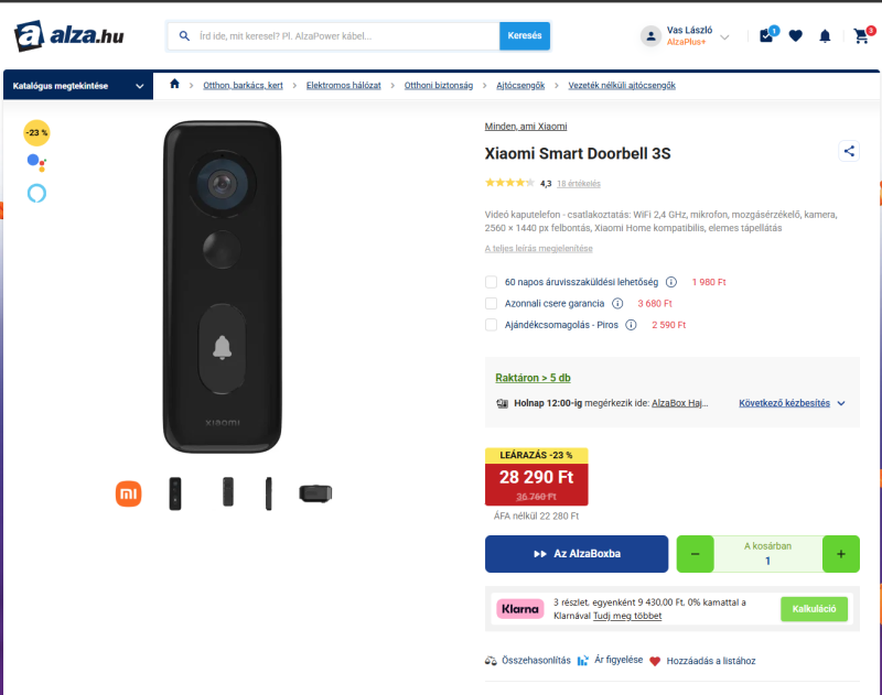

Aztán tegnap pont még venni akartam két darab Xiaomi Motion Sensor 2S-t a meglévő 5 mellé..., és akkor láttam meg ezt:
Okos csengők, Xiaomi® Magyarország Online. Elkezdtem, nézegetni, hogy mi és hogyan... és mennél mélyebben foglalkoztam vele, annál biztosabb voltam benne, hogy ez lesz a megoldás.
Ráadásul az Alzán még volt extra akció is rá, na meg Alza+ előfizetésem is van, és 24 órán belül ki is szállították az Alzaboxba!

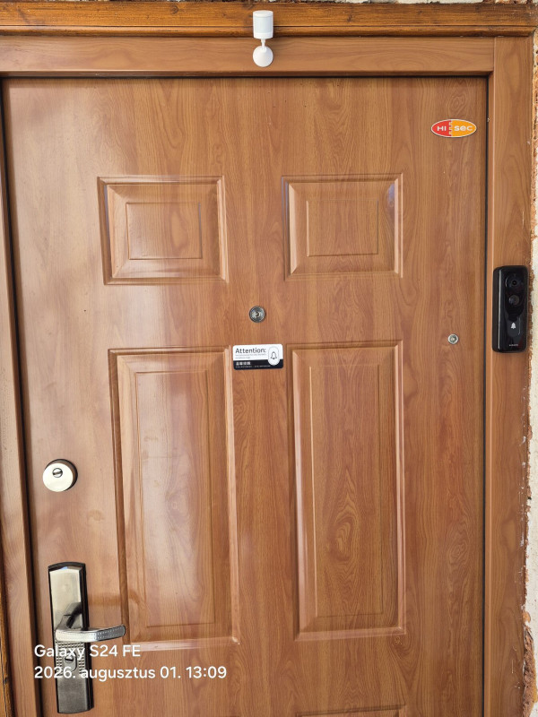

Kompatibilis a Google Home-mal és az Alexával is. Támogatja a WiFi6-ot 2,4 GHz-en. 2K-s videófelbontással készíti a videókat, és ezeket a Xiaomi felhőbe menti, ahol 72 óráig meg is őrzi. Van benne egy akkumulátor, ami 5200 mAh-s, a készülék IP65-ös védettséggel is rendelkezik, szóval akár kint is lehet a szabadég alatt. Két tápellátási módja van, azaz lehetséges vezetékesen is bekötni. Van egy külön USB Type-C kábelen táplálható beltéri csengő része is. A felhelyezés lehet kétoldalú, erős 3M ragasztóval is (én ezt használtam), ideálisan 140-160 cm közötti magasságban, hogy a teljes testről készült felvételek a D180°-kal megvalósulhassanak, és hogy az ajtó elé lerakott csomagok is jó eséllyel látszódjanak. Van benne lopás elleni védelem.

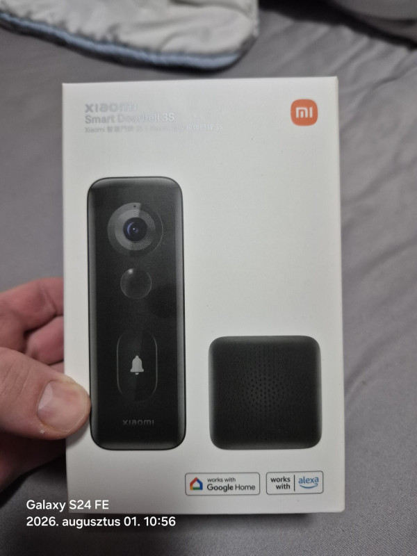

Amikor megérkezett hozzám 70%-on volt az akkumulátora, ezt feltöltöttem. Nagyon rövid USB kábelt adtak mellé. Ezt mondjuk nem tudom, hogy miért gondolták így...
A párosítás egyszerű, mondjuk az Adguard-ot ki kell kapcsolni addig, de utána már megy a Xiaomi Home-mal. A videókat mozgást érzékelve készíti. Adnak hozzá egy jó nagy matrciát, amin angolul és kínaiul is rajta van, hogy videót rögzítő csengő területén tartózkodik az illető!

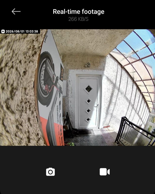

Éjjellátó funkciója is van!
Nekem megoldotta a problémámat, és úgy, hogy nem kellett semmit sem fúrnom hozzá!
na most úgy van beállitva alapból, hogy csak akkor rögzít ha mozgást észlel az ajtó előtt közvetlenül. Amúgy 77 éves a szomszédom.
