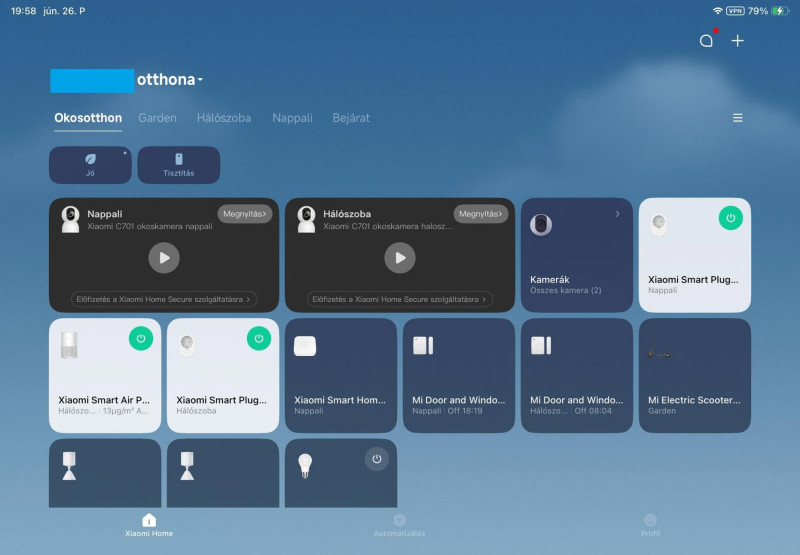

Egy okosotthon struktúrája több, mondhatni sok elemből áll össze. Személy szerint én legózásnak hívom. Vannak a fontos de olcsó dolgok, mint például a Xiaomi Mi Door and Window Sensor 2 nyitásérzékelők vagy a Xiaomi Motion Sensor 2S mozgásérzékelő (BLE) bár az áruk tényleg nagyon kedvező a szerepük kulcsfontosságú, hiszen biztonsági funkciókat látnak el azáltal, hogy figyelik az ajtók és az ablakok állását, vagy a személyek mozgását, és ezáltal automatizációk hozhatóak létre, mint például, hogy amikor a lépcsőházi Motion Sensor érzékeli a mozgást, akkor jelet küld a Xiaomi Smart Home Hub 2 multimode okosotthon központnak, ami utasítja Yeelight Smart LED Bulb W4 Lite(Multicolor) - 1 pack - LED izzót, hogy kapcsoljon fel, majd az előre beállított tétlenségi idő lejárta után kapcsoljon le.

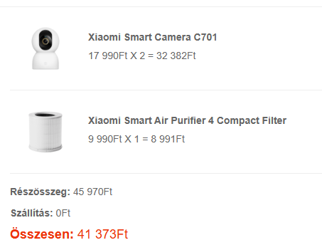

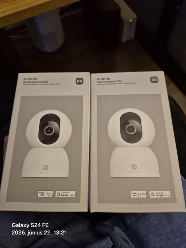

Másik példa. A lakásban lévő Motion sensorokkal komoly pénzösszeget lehet megtakarítani. Miért is? Az én hálószobámban van az egyik Xiaomi Smart Camera C701 - Xiaomi Magyarország, amit közvetlenül a gyártótól rendeltem, és ami teljesen átlátja a hálószobát, és fullba veszi az erkélyajtót és az ablakot is.
Ugyanilyen lett telepítve a nappaliba is, aminél már nem ennyire egyszerű a helyzet, mert bár szerencsére forgatható 360 fokban (PTZ - Pan / Tilt) és van rajta éjjellátó funkció mellett mozgásérzékelő is, de ha a folyosón nézi a bejárati ajtót, akkor nem tudja egyidejűleg figyelni az akkor a háta mögött lévő nagy ablakot a nappalin. Mi a megoldás? Alapvetően három is van. Az egyik, a jól van ez így - hát nem, én nem szeretem ha rés van a pajzson. Azt viszont annál inkább, ha észrevétlenül én sem tudnék behatolni a saját lakásomba úgy, hogy én ugye rendelkezem minden információval abban a tekintetben, hogy mit és hova telepítettem... tehát ez az opció nem opció, és akkor van még kettő.

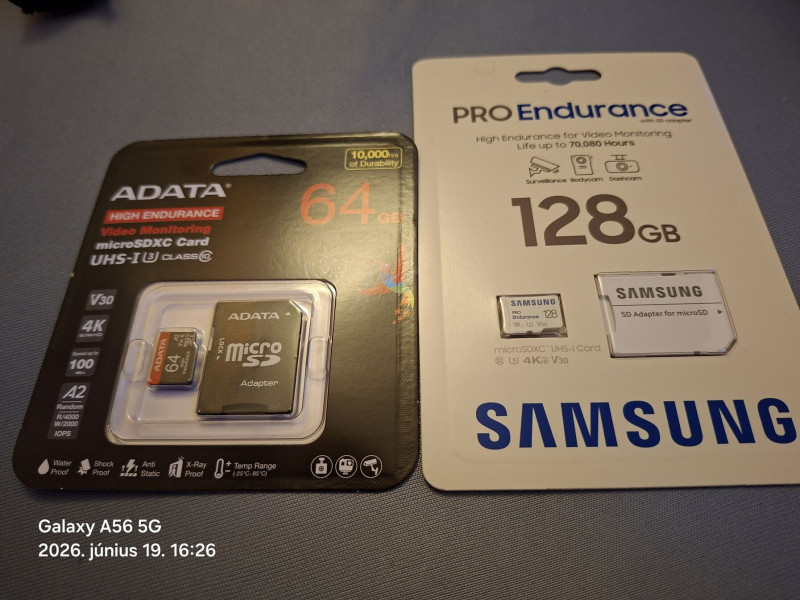

A másik, hogy vásárolok egy harmadik kamerát is. Van kevesebb mint feleáron például Xiaomi Smart Camera C201 - IP kamera | Alza.hu, de a legdrágább tétel nem a kamera, hanem a belehelyezendő MicroSD kártya. Abból minimum 64 GB-osat célszerű vásárolni. A C701-esekbe egy 64 GB-osat és egy 128 GB osat vásároltam:
UHS-I, U3 és V30
1. UHS-I
Az UHS (Ultra High Speed) a memóriakártya kommunikációs szabványa.
UHS-I → elméleti maximum 104 MB/s
2. U3
Az U3 az írási sebesség minimális értékét jelöli.
U1 → legalább 10 MB/s U3 → legalább 30 MB/s
Ez főleg videófelvételnél fontos.
3. V30
A Video Speed Class újabb szabvány.
V6 → 6 MB/s V10 → 10 MB/s V30 → 30 MB/s V60 → 60 MB/s V90 → 90 MB/s
A V30 azt garantálja, hogy folyamatosan legalább 30 MB/s sebességgel tud írni, ami elegendő:
✅ 4K videóhoz ✅ biztonsági kamerákhoz ✅ autós kamerákhoz ✅ akadásmentes folyamatos felvételhez
Mert ugyanazt a minimális írási sebességet (30 MB/s) két különböző szabvány szerint jelölik.
U3 → régebbi UHS Speed Class rendszer V30 → újabb Video Speed Class rendszer
A legtöbb modern, videózásra szánt kártyán mindkettő szerepel.

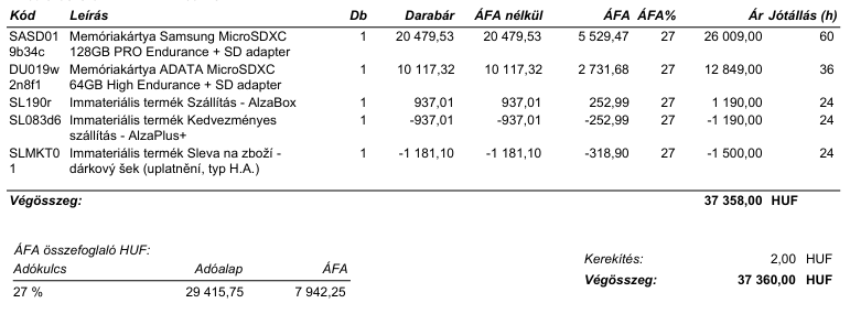

A hálóba ADATA MicroSDXC 64GB High Endurance + SD adapter - Memóriakártyát vásároltam ami körülbelül 5 napnyi adatot tud rögzíteni, majd folyamatosan a legrégebbieket törli, a nappaliba pedig Samsung MicroSDXC 128GB PRO Endurance + SD adapter - Memóriakártyát. Itt nagyon fontos, hogy "High, vagy Pro Endurance legyen, mert ezek a kártyák a folyamatos felvétel velejárójaként jelentkező állandó írás elviselésére lettek optimalizálva.

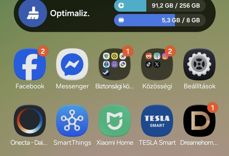

Az okostelefonjaimon, és táblagépemen legalább 6 applikáció vezérli az otthonomat: Daikin, Samsung SmartThing, Xiaomi Home, Tesla Smart, Dreame, és ASUS

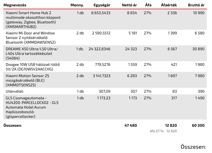

Amint látható a minőségi kamera és SD kártya együtt olyan 25 000 - 40 000 Ft között van. Ezzel szemben ha a nappaliban a C701-eshez rendelek két Motion Sensor 2S-t, és azokat úgy állítom be, hogy az egyik a folyósót figyelje, a másik pedig az ablakot, akkor amelyik mozgást detektál, arra fordítja a kamerát. A Xiaomi nem mellékeli a Motion Sensor 2S-hez - ez azért meglepett - a CR 2450-es áramforrásokat. Azokat külön kell beszerezni, személy szerint VARTA Speciális lítium elem CR 2450 - 2 db - Gombelem kiszerelésben vettem. Elsőnek egy párat, de most rendelek még kettőt, mert kell a másik kettő Motion Sensorhoz is.
