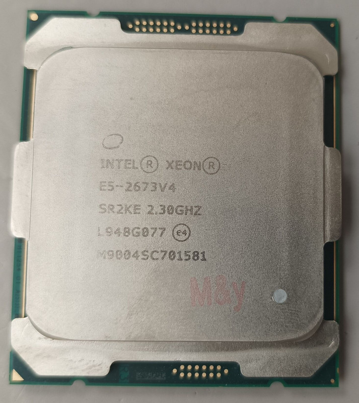

Szóval sikerült egy olcsó 20 magos találnom mindössze 7eft-ért ami elérhető azaz aránylag sok van belőle nem csak egy mostani űber akció miatt kerül ennyibe.
Jelenlegi működő aliexpress link: (2026.06.04)

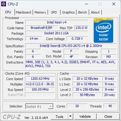

Nézzük mit ír a Wiki róla:
DDR3 támogatás sajnos nincs mint az egy gennel korábbi 2673v3-asnál.
Turbója nem egy nagy eresztés, 2 magig ugyan 3.6ghz de 10+ mag után már csak 2.6Ghz.
Az tudni kell hogy játékra ez bizony nem ideális, ennél sokkal jobb vételek is vannak és inkább v3-as szoktam ajánlani turbo hackel és olyat amelynek a legnagyobb a szorzója és TDP-je. Ettől függetlenül még jó vétel ha van mivel kihasználni.
Ez a cpu hasonlóan a v3-as elődjéhez a neten talál infók alapján az MS azure szervereiben volt.

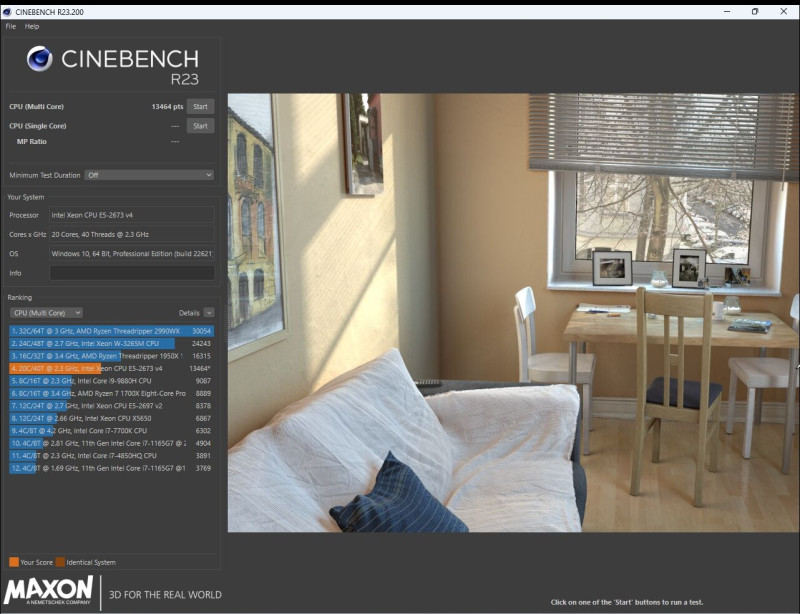

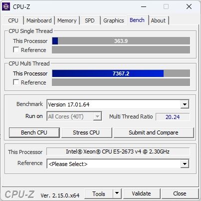

Cinebech R23 alatt 83 fokig melegedett hosszas teszt után, ez sajnálatosan azért ennyi mert egy két hőcsöves arctic belépő hűtő volt rajta, ajánlott rá azért már valami komolyabb 4-6 hőcsöves. Teszt alatt 223w-ot vett fel amit egy iroda gépből kiszedett LC power 420w táp látott el, itt is azért ajánlott valami márkás táp. Esélyes hogy tudna ez többet normális lapban és hűtéssel.
