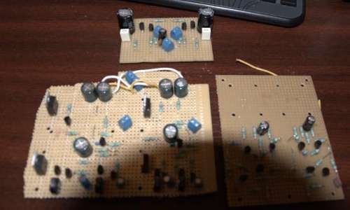

Több prototípust gyártottam mire eljutottam idáig és végül egy alap követelményemet kellett elhagynom. Célom egy teljesen diszkrét egyszerű a osztályú fejhallgató erősítő építése volt kicsatoló kondi nélkül.
2 db saját és több neten fellelhető kapcsolás után arra jutottam, hogy a diszkrét erősítő feszültség fokozatánál mindig felszed valami hallható zajt a rendszer!
Végül úgy döntöttem, hogy a több alkatrészből álló csatoló kondit igényló feszerősítő fokozatot lecserélem egy egyszerű praktikus műverősítővel, végül így kaptam a legjobb eredményt!
Pár még nem szétszedett prototípus.

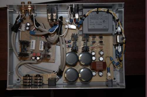

Az erősítő tápja ez előző bejegyzésemben részletesen le van írva.

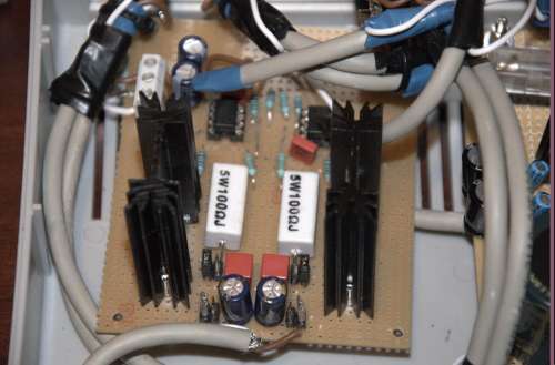

Maga az erősítő egy roppant egyszerű már- már iskola példa. :DD
4 ellenállás + 1 huzal ellenállás + 1 Fet + 1 műverősítő. :)
Az erősítő szimmetrikus és asszimetrikus tápról is hajtható +- 18V (Műverősítő felső határ feszültsége korlátozza.)
Nekem +- 15V mellett 155mA nyugalmi áram folyik a fet-en. Visszacsatoló ellenállással állítható az erősítés mértéke. Nekem jelenleg Au: 2 vagyis Uki=Ube*2.
Az erősítő nem igényel kicsatoló kondit, ha szimmetrikus táp van, de dupla jumperekkel leválasztható kicsatoló kondikat is építettem, be kísérletképp.
Műv erősítőnek jFET csatolású tl071-esek vannak jelengleg, de tervezek többet is kipróbálni. Ide várom az ajánlatokat.

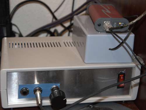

Az erősítő 2 6.3mm-es jack kimenetet kapot és egy RCA bemenetet.
Az erősítőbe építettem egy kapcsolót amivel az erősítő áthidalható és így a forrás jele egyből egy RCA kimenetre megy. (Hangfal erősítőnek.)
100k log-os Potit raktam be ami sajnos az alsó 4-5% alatt érezhetően nem jó az eggyüttfutása, fölötte nem vettem észre különbséget.

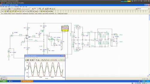

Kapcs rajz:
