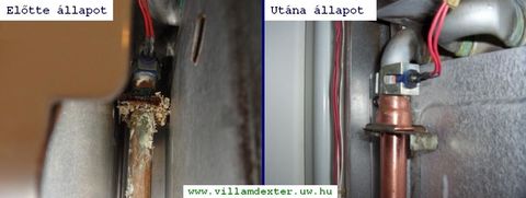

- Esztergomban kemény a víz, ami okozta jelen esetnél a nem elég meleg vizet, mindkét hőcserélő rendesen vízköves volt, ez mindkét hőcserélőből eltávolításra került.

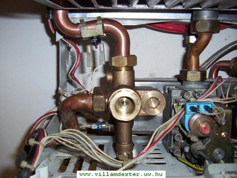

- A csőhüvelyek csillogóan tisztára lettek pucolva, a menetek fel lettek vékony rétegben zsírozva és a régi kirepedezett, elöregedett tömítések ki lettek cserélve.

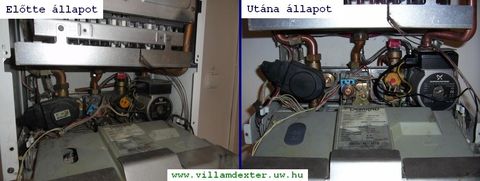

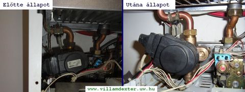

- A készülék minden része kompresszoros és vizes tisztítást kapott, a deflektor, a fúvókasor és az égősor is ! Az égő lerakódásos volt.

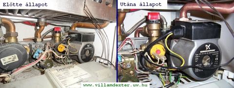

- A szivattyú erőtlen volt a kiszedett állapotú teszten is, jól látható volt a jóval összevetve, így az is cserélve lett.
