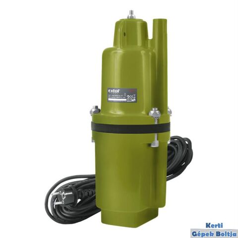

Na de itt van ez:
Erről a szivattyúról eddig két dolgot tudtam: egy hogy kurva régi találmány, a másik hogy olcsó.
Sem a működéséről, sem a történetéről nem tudtam semmit. Mit tesz ilyenkor az az ember aki irtóra kíváncsi? Hát persze hogy vesz egyet, ha másnem csak azért, hogy végre megtudja a nagy talányt: mitől működik? Persze a kábel már sejteti, hogy igen ez is elektromos. Oké, na de mi az hogy membrán?
Tehát első körben megvettem csak a szivattyút, ekkor még nem volt sehol sem az, hogy ebből esetleg majd házi vízművet varázsolok. A szivattyú kemény 8.900Ft-ba került az egyik áruházlánc gyomrában. A gyártmánya gyakorlatilag mindegy, a lényeg a működésében van.
Na tehát, aki eddig nem tudta, vagy nem talált róla információt annak elmondom, hogy a membránszivattyú egy irtó egyszerű találmány. Ha mégnézzük a fenti képet akkor könnyen kivehető hogy a szivattyú két részből áll. Mondom előbb az alsó rész felépítését, nevezzük állórésznek mint a motoroknál. Tehát van egy álórész, ami egy transzformátonak a fele gyakorlatilag. Ez úgy van kialakítva, hogy ez a fél vasmag+tekercs a vasmagon be van öntve az alsó házba, tehát vízhatlanul le van zárva. Ezután középen van a gumitömítés, amibe bele van öntve egy gumimembrán, ami rá van húzva egy tengelyre, ami tengely egy vasmag második felében végződik. A felső rész amiben a memrán mozog pedig a szivattyú ház, amiben található a szivó oldalon, ami középen van egy visszacsapó szelep, illetve a nyomóág, ami csak úgy szabadon van.
Tehát röviden, annak aki ismeri a szelepeket, és látott már ezt azt, már sejti hogy működik, aki pedig nem annak elmondom: a hálózati áram által létrehozott váltakozó mágneses tér a vasmag másik felének mozgatásával (nagyon gyors mozgatásával) mozgatja a membránt szerintem jobbra balra, ezáltal a szivattyús házban negatív illetve pozitív nyomást létrehozva - ez ugye a visszacsapó szeleppel együtt lehetséges - és így kinyomja a vizet a házból.

Ezt úgy kell elképzelni, hogy ha halottatok már járókerekes búvárszivattyút, na akkor annak a hangja ehhez képest kutyafasza. Úgy remeg, mint semelyik vibrátor, és olyan hangja van, hogy még a kúttól méterekre is lehet azért hallani. Hát gondolhatjátok, ott remeg ez a súlyos bizbasz benne, hát jó hogy hangos.
Na de működik, és olyan nyomása van, hogy egyik másik hasonló árkategóriájú szivattyú simán megirigyelhetné ha tudna irigykedni. Na persze ehhez hozzátartozik, hogy míg nyomás van jócskán, a vízhozam már közel sem ennyire nagy.

3 hónapja megvolt a szivattyú, amikor is történt, hogy egyszer használat közben hallom, hogy mintha más lenne a hangja, és nem is kicsit más, úgy bizegett mint az állat. Már akkor sejtettem, hogy itt valami hiba lesz. Nosza kikaptam a kútból, és vizsgálatnak vetettem alá:
A szivattyú két felét 4 db belsőkulcsinyílású M8x36mm-es csavar tartja össze. Ha valaki kapkodná a fejét hogy mi az a belsőkulcs, akkor gyorsan elmondom hogy ez az imbuszkulcs szakszerű megnevezése, nem kell rohanni a wikipédiára. :DD Tehát ekkor amikor kivettem, és elsőre megláttam hogy tiszta rozsda az összes csavar, úgy hogy a ház alumínium persze hogy el akartam dobni az agyam. Aztán mikor közelebbről is megvizsgáltam és láttam hogy az egyik csavar tök laza, úgy hogy önzáró anya van a végén, na ekkor már el is dobtam. Na de túllépve a fogyasztói társadalom kritizálásán, és összeszedve az agyam minden egyes darabkáját inkább elindítottam a vezérhangyát, hogy mit tegyek most? Vigyem vissza gariba? Nem, úgyis ugyan ilyet kapok, és ugyan ilyen szar lesz. Hát akkor? Kapjuk szét, és vizsgáljuk meg hogy lehet házilag tartóssá tenni. Ember szétszed, szivattyú feltárul. Ekkor tudatosult bennem pontosan, hogy a szivattyú hogy is működik. Tehát már tudtam hogy működik, már csak újra működésre kell bírni. Ekkor fogtam magam és elmentem a csavarboltba, és gyorsan vettem 4db megfelelő minőségű rozsdamentes csavart gyönyörűséges rugós alátétekkel és önzáró anyákkal. Plusz vettem még szilikonzsírt is, hisz a tömítés akkor biztos, legalábbis láttam nyomát már másik szivattyúban a tömítettség javítása érdekében.
Tehát hazajövén a boltból, és összeszerelve a szivattyút végre már nyugodtan visszaengedtem a kútba, és konstatáltam a hálózati csatlakozó bedugása után, hogy igen működik, és újra "csendes".

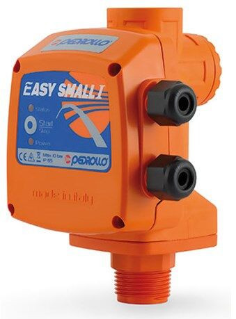

Fogjuk a pénzünket, és megvesszük ezt:
Én 20.700Ft-ért vettem itt helyben.
Lényegét tekintve ez az eszköz az egész rendszer lelke. Ez az eszköz az, ami helyettesíti a házi vízmű tartályát, és nyomáskapcsolóját. Persze ettől több, mivel van benne elktronika, és ezért képes gyakorlatilag bármilyen szivattyúhoz alkalmazkodni, illetve védi a szivattyút is. Egyszóval egy szuper kis eszköz.
Ezt az eszközt lehet bármilyen szivattyúhoz használni, akár merülő, akár kúton kívül van. Az felhasználhatóság tekintetében, én így építettem be a rendszerbe.
Szivattyú a kútban, amiből jön föl a tömlő. Ez a tömlő becsatlakozik az áramláskapcsolóba, majd annak másik végén az elmenő oldalon elhagyja azt. Ezen kívül be kell kötni egyik tömszelencén keresztül a betápot, a másik oldalon pedig a szivattyút, vagy lengő aljzatot, stb.
Másképp:
Szivattyú->tömlő->áramláskapcsoló->tömlő
és kész.
Tehát ha valaki hozzáfog, akkor gyakorlatilag ennyi az egész, roppant egyszerű, és semmit sem kell kitalálni hozzá.
Hogy valami képet kapjatok róla. Most ez a berendezést mivel ipx7 szabványnak megfelel, ezért be van engedve a kútba kb. egy méter mélyen a tetőszint alatt, és egy vezeték tartja. A szivattyú ugyan így egy kötéllel be van engedve a vízbe.
És hogy működik-e? Igen, szépen szolgáltatja a vizet úgy mint egy házi vízmű.

2. Az egyszerűségnek van azért ára is. Mivel nincs puffertartály (utólag pótolható), ezért már pici szivárgásnál is gyakori ki-be kapcsolások lesznek.
