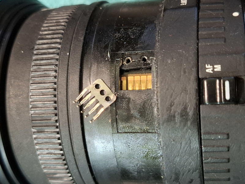

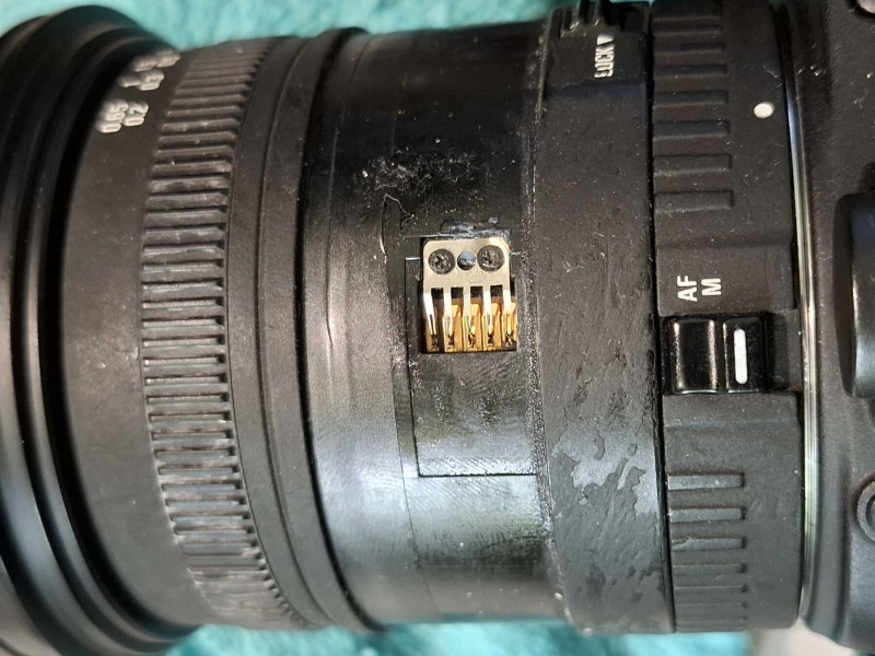

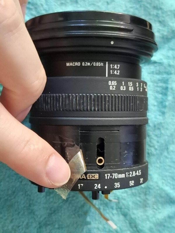

Ez itt már annak az eredménye, hogy ha jól meghúzzuk akkor tuti elégerősen fogja lenyomni a lábakat... :DDD Aztán gyanús lett, hogy akármeddig tudom tekerni...
Vissza lett rakva. Nem lett jobb.

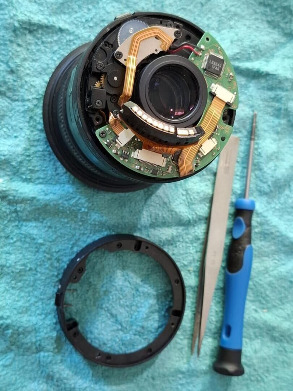

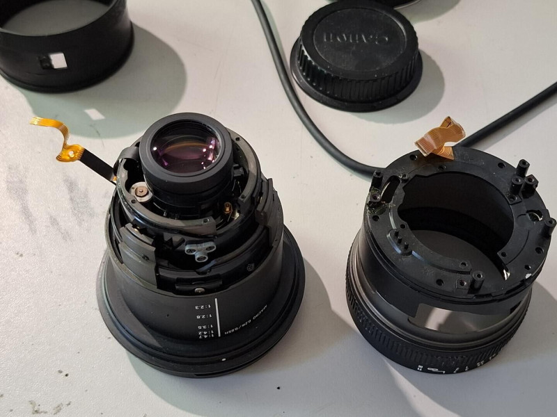

Akkor szét kell szedni, csak lesz valami nyom. A korábbi cikkben írtak szerint lejön a bajonett, arról az érintkezősor, szalagkábelek ki. Az elektronikát egy csavar tartja, az AF meghajtást 3.

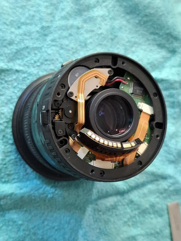

A réz csapban van egy csavar. Azt ki kell tekerni, akkor vehető le a zoomgyűrű (ez a csap mozgatja az optika belsejét a zoom tekerésekor). Ugyanitt van a zoom állását érzékelő kódfésű is, azt muszáj levenni, mielőtt lekerül a zoom gyűrűje, mert ha nem, akkor össze fog kócolódni... :(
Igazából nem kellett volna ennyire szétszedni, így már a levett darabon amúgy is hozzáférhető lenne a zoom érzékelőpályája. Viszont nem akartam esetleg az egész optikát leejteni... A külső tubusrész amúgy a középen körben levő csavarok kiszedésével jön le.
A komplett külső tubust levettem zoomgyűrűvel, fókuszérzékelővel mindennel, csak azt nem tudom, minek. Na jó, így nem az egész objektívet dobtam volna le, ha leesik. Ugyanis a zoom gyűrűjét elég lett volna levenni. (És persze hogy ha valamit nem jelöl össze az ember, akkor azt nehéz lesz visszarakni... bingó... :D )

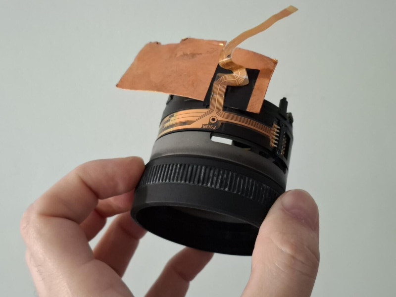

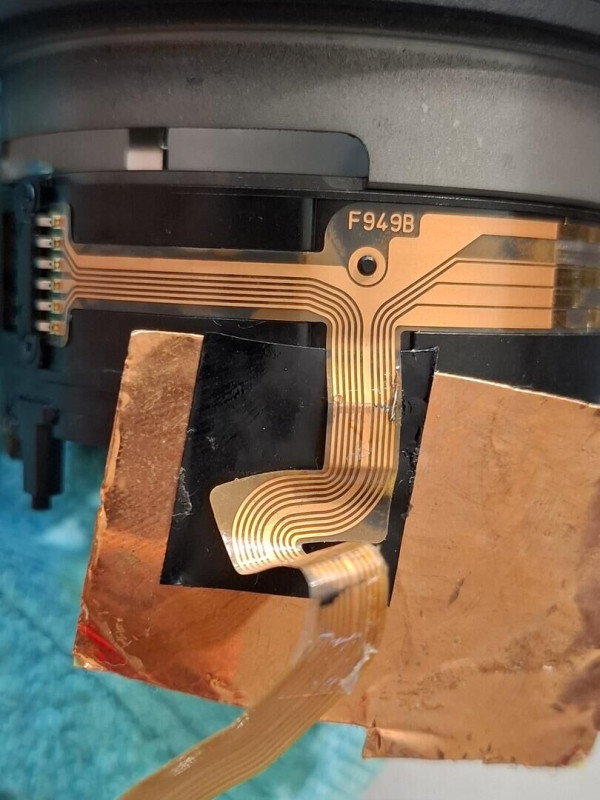

És meg is volt a gond. A zoomgyűrű elmegy az érzékelőpályákról jövő szalagkábel felett. És hiába van a szalagkábelnek kimélyítve kicsit a tubus, 20 év alatt a gyári zsír összeszedi az elkopó műanyag porát, a gyűrű kicsit lötyög, és ez elkezd rombolni. Nevezetesen a szalagkábelt smirglizni.
Méregetve úgy tűnt, hogy csak egy szál szakadt, a legszélső a zoom pálya felől. (Ugyanezen a kábelen jön a fókusz állása is, de az egy másik érzékelőpályáról egy másik fésűvel, egy gyűrűvel beljebbről.) Ez volt a sokadik hibás feltételezés, valószínűleg nem csak ennyi a baja. Bár igazából mindegy, egymás mellett többet amúgy sem tudtam volna megoldani :DDD Ja, szalagkábelt ehhez nem kapni. (Egyedileg lehetne gyártatni, és akkor talán.)

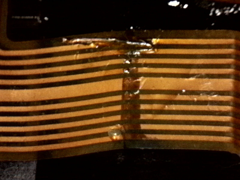

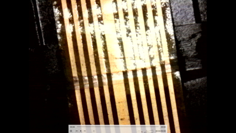

Szerencsére éppen megjött az elektronikus mikroszkópom, ami Full HD 640x480 képet tud adni USB-n (az eladó zaklatása folyamatban, mert amúgy FHD-st rendeltem, és főleg azt fizettem ki... :O ). Képnek borzalmas, de legalább látni, mit csiná... taknyol az ember.
Egy sodrott vezeték egy szálát sikerült odaforrasztani, örültem. Bezsíroztam a gyűrűt belül (szilikonzsír, nem párolog, normál gépzsír objektívbe nem jó).
Csalóka, mert amúgy bármilyen ronda is, nem ért hozzá a drótszál semmihez (kimértem, megvolt a drót az érzékelőpályától a csatlakozóig, de zárlat nem volt). A torzítást és csillogást a folyasztószer okozza.
Ilyen randa a kanedáriumban sincs
Arányok. De amúgy ez miért nem fért el 2x ilyen széles sávokkal? Vagy akár komolyan, rendes dróttal. Esetleg csatlakozóval...!4!44!! (A rézfólia azért volt a kábel alatt, hogy ne a tubust olvasszam meg.)
Leragasztottam az átkötést, összerak, és... megint szétmállott a kódfésűt tartó műanyag. Összetákolás után ugyanúgy f4 mindenhol. :( :O

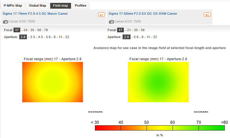

    Különben rossz helyen kopogtatsz, ha elolvasod a bejegyzéseimet, én kifejezetten ilyeneket javítok, amiket el kéne engedni :D Főleg úgy, hogy a 17-50 nem az hogy drágább, de durván, és az 50-es vége sokkal rövidebb, mint amit szeretnék. És főleg úgy, hogy 2017 óta ez az egy hibája van, és hát tökéletesen működik minden egyebe, hát minek dobnám ki?
    " Bizonyos helyzetben volt egy olyan hatása a képeknek, mint ha vastag üvegen keresztül néznél."
    Rossz fókusz. Sigmákat szokták szidni, hogy lágyak, pedig szimplán csak pontatlan. Gyárilag :D A 70-300 és ez is.

    A 17-50 egy sokkal jobb ojjektum, az 50 és 70 mm között pedig nem olyan óriási a különbség, amennyivel rövidebb az 50, annyival jobb a képe és az 50-es képet digitálisan megvágva ugyanott leszel mint lennél 70 mm-en :P. Tudom-tudom, nem ugyanaz a háttérmosás, téma-összerendezés, blablabla. Drága... mihez képest? Mennyibe kerül egy kurrens rendszerre (bármelyik milc) most egy fix 2.8 fényerejű hasonló zoom, akár használtan? Na az drága. A dslr objektívek épp a "divatból kimenés" miatt nagyon nyomott áron vannak mostanában használtan, és azért jobb - talán - egy használt felsőbb polcos sigma vagy tamron, mint a natív canon vagy nikon megfelelője, mert utóbbiakat főleg profik használták és rengeteg bennük a kilométer.
