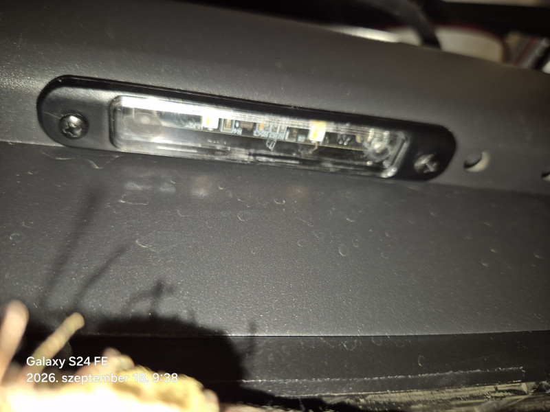

Addig ki voltam akadva az EU-s szabályozás miatt, azóta csak a tempomatot hiányolom, meg azt, hogy a Max G3-nál szoftveresen le van tiltva az EU-ban a trepni alatti, kétoldali LED-világítás, ami egyébként index is lenne.

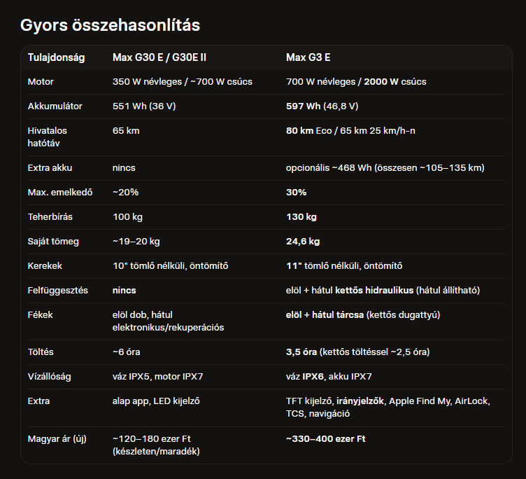

Még idén eladtam a Max G30 E II-t. Pedig imádtam azt a rollert! Hatótávban az alap F3-et elverte, töltésnél 130 W-tal tudott tölteni, és azt folyamatosan tartotta, köszönhetően a trepnibe épített inverteres megoldásnak, ahol a trepni fémszerkezete remekül vezette el a hőt. Miért adtam el mégis?
Elsősorban azért, mert nem volt benne semmilyen lengéscsillapító, másodsorban azért, mert irányjelző sem.

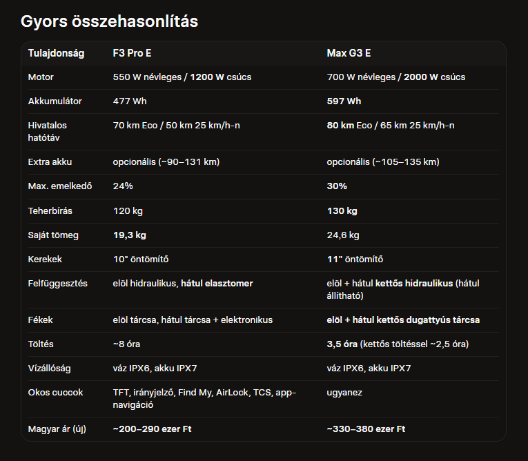

Nos elsődlegesen a felfüggesztésre voltam kíváncsi. Hiszen az F3 sorozatnak - a Pro sem tér el ebből a szempontból - elől ugyanúgy egy hidraulikus felfüggesztése van, hátul meg elasztomer. A Max G3-nak elől dual hidraulikus és hátul szintén dual hidraulikus, ami egyébként állítható is!
Az elasztomer hajlamos az elfáradásra, nem állítható, de olcsóbb megoldás. Viszont meglepően jól teljesít. Pár hónappal ezelőtt én azt mondtam az egyik barátomnak, hogy az F3-mal nagyon meg vagyok elégedve ezen a téren, nem is nagyon tudom elképzelni, hogy lehet ezt a fajta lengéscsillapítási élményt még fokozni.
Nos, és az az igazság, hogy eddig 49 km-t tettem meg a Max G3-mal, és ha nem tudnám, hogy éppen nem egy F3 van alattam, akkor nem is igazán venném észre a különbséget ebben a tekintetben. Nyilván, ez hosszú távon sokkal időtállóbb megoldás, és professzionálisabb, de az élmény szempontjából én nem vettem észre nagy különbséget.
Update: 2026.09.27-én kimentem Berettyóújfalu, ez oda és vissza 72 km háztól házig. Hajdúszovát és Derecske között az országút , valamint Derecske egész területén a kerékpárút nagyon rossz állapotban van. Mint korábban írtam: a rövid távon végzett összehasonlításom alapján nem éreztem különbséget az F3 és a Max G3 felfüggesztése között lengéscsillapítási teljesítmény tekintetében... nos ez tegnap megváltozott, ráadásul mivel korábban úgy voltam vele, hogy nem érzékelhető, nem is figyeltem tegnap a dolgot, ellenben magától tűnt fel! Nem kis pozitívum szól a MAX G3 mellett! A rossz úton is még finomabban egyenlíti ki a különbségeket, és az 1 óra 30 percig tartó út után, abszolút nem volt megterhelő az utazás. Ami mondjuk F3-nál teljesen nem volt elmondható.
Hatótáv
Az F3-asokban 10 Ah-s akkumulátorok vannak, a többesszám azért is indokolt, mert a Pro-ban is. A Max G3-ban 12 Ah, tehát 20%-kal több. Megjegyzem, a Max G30-ban 15,6 Ah volt a kapacitás. Viszont a Max G3 E motorja alapból dupla olyan erős, mint pl a Max G30 volt, és egészen 2000 W-ig is felugorhat! Az amerikai verzió 850W-os alapból, az európaiban ugyanaz a motor van mint az amerikaiban, csak le van szabályozva 700W-ra...
Mivel erősebb az F3-nál és az F3 Pro-nál is, nagyjából megeszi az akkumulátor többletet.

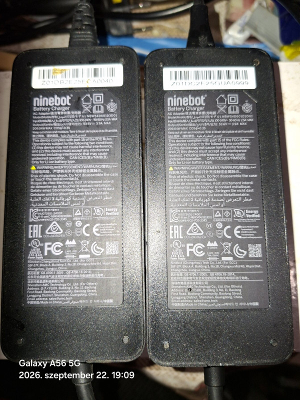

Van két darab 210W-os külső, eredeti Segway-Ninebot töltőm is!
2. Ha van a fent említett külső töltőnk, akkor tölthetjük azon keresztül is a kormányoszlop alatti porton:
3. Tölthetjük egyszerre az AC porton és a fentebbi porton is, de vigyázat! Ha nincs külső akkumulátor csatlakoztatva, akkor a BMS az alap 210W-os töltés mellett kb csak 70W-ot engedélyez!
4. Külső akkumulátor használata mellett, a 3. pontban tárgyalt módon, azzal a különbséggel, hogy a külső töltő a külső akkumulátorba csatlakozik, de fontos, hogy a külső akkumulátor csak akkor tölthető, ha a rollerre van telepítve, külön nem!
Ebben az esetben viszont a külső akkumulátort a külső 210W-tal, a belső akkumulátort az AC-s töltő 210W-tal táplálja, azaz veszteséget is számolva, olyan 450 W körüli értéket vesz fel a konnektorból!
