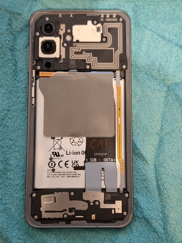

Mert ugye szokás szerint a telefon alaplapja pakolódott át egy használható (távolról sem jó) kijelzőre adatmentéshez. Nem igazán fotóztam... Úgyis van itt remek videó a műveletről.
Alkoholt befolyatva a hátlap résébe az szépen lejött. (Furcsa, hogy alig látni, hogy beszivárog, meg feloldja a ragasztót, de amúgy meg simán lejön a hátlap így is.) Ilyenkor meg lehet emelni tapadókoronggal, vagy alányúlni késsel (én utóbbit szoktam, bár kevésbé szép a végeredmény). Annyira kell vigyázni, hogy az RF szalagkábel ne sérüljön, ami hátulról nézve a jobb oldalon van. Az alaplapot takaró fekete műanyag, amiről a NFC antenna is lóg, érintkezőkkel csatlakozik, szóval nincs extra csatlakozó, le lehet emelni.
Az alaplap jobb szélénél van egy fekete csavar, ez is szokásos a Samsung dolgoknál. Az alján a műanyag burkolatot egy alaplapkijelzőcseréhez le se kell venni. (Szokásos, ott van a fő hangszóró, az egyik mikrofon, az USB, meg egy antenna.

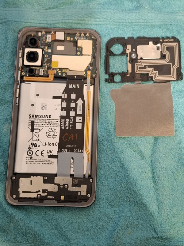

Az alaplapon azt a 3 csatlakozót az alján felpattint, a kamerákkal együtt kivehető (óvatosan, nem érdemes megfogni a kamerát), és mehet át másik kijelzőre.

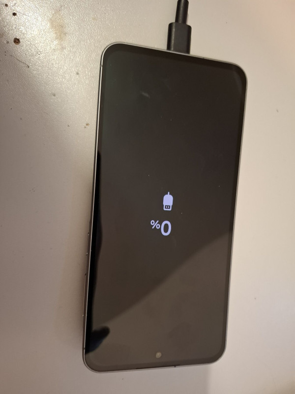

Hát, a donor eléggé le volt merülve. :DDD
