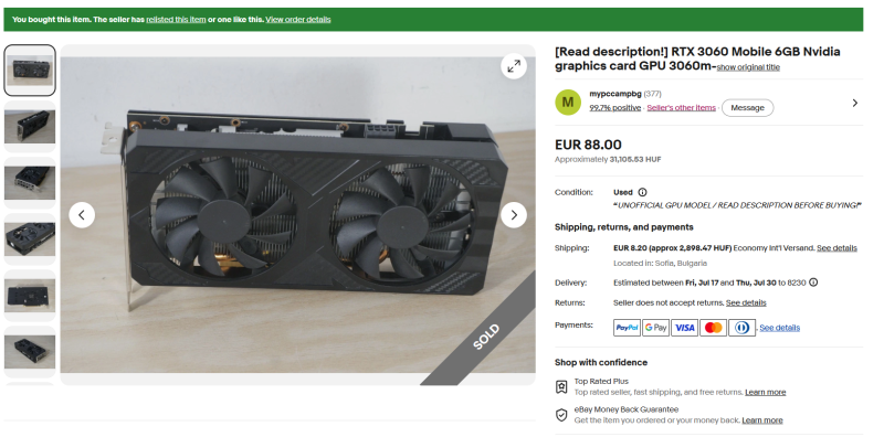

A kártyát arányaiban olcsón vettem meg azaz 33eft volt szállítással ebayről (bár kissé kalandosan) azóta még olcsóbban is lehetett kapni. Jól hangzik? De miért csak ennyi?

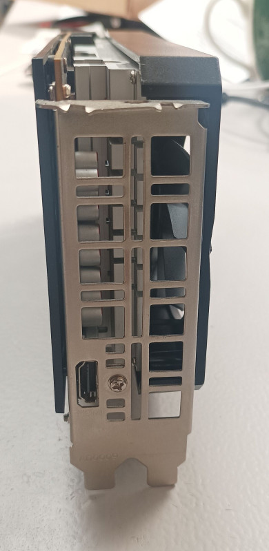

1db HDMI van csak rajta

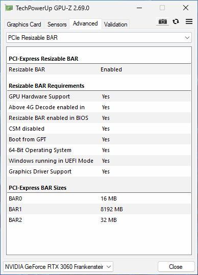

Csak és kizárólag uefi only módban és Above 4G bekapcsolva működik azaz szükséges neki a Rebar támogatás.

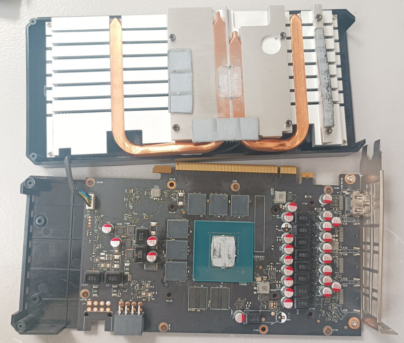

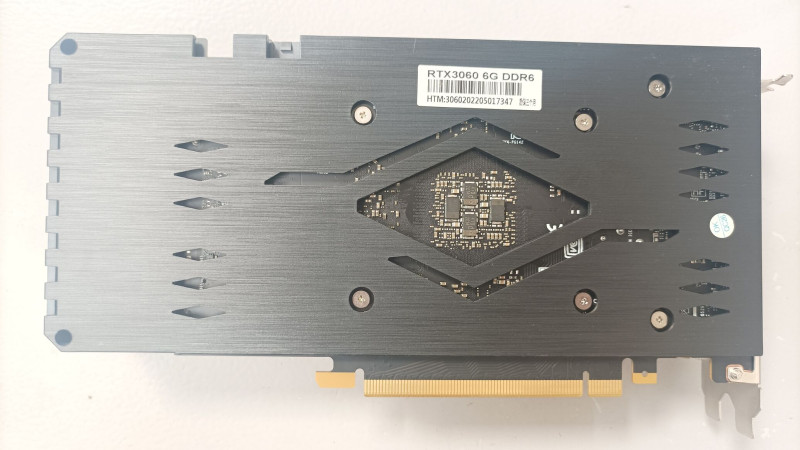

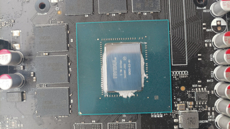

Akkor most egy kis szerelés mi is van a hűtés alatt

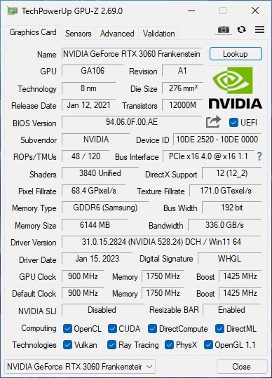

GPU: GN20-E3-A1
Ez a 3060-ra mutat keresés szerint szóval eddig jó.

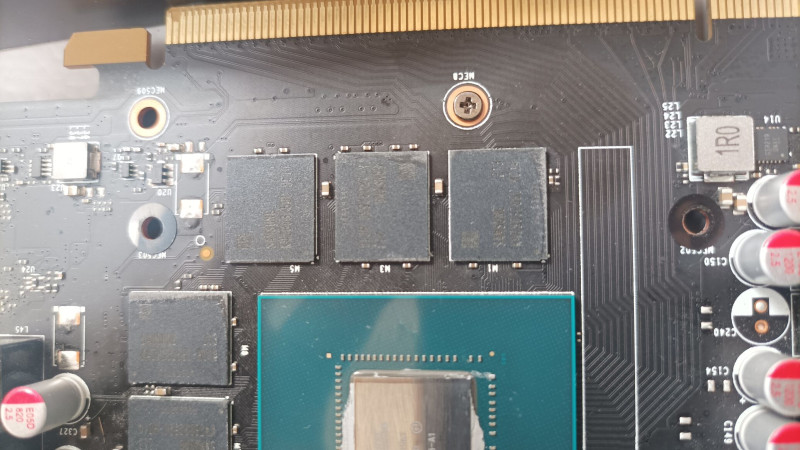

6db ramchip Samsung K4Z80325BC-HC14 felirattal
14 Gbps
192-bit busz: ~336 GB/s
Az asztali verziókon 15 Gbps a gyári azaz 360 GB/s szóval itt van egy kis butítás. Érdekesség hogy ugyan ezen ramok vannak a 3060Ti-ken is de ott 256biten.

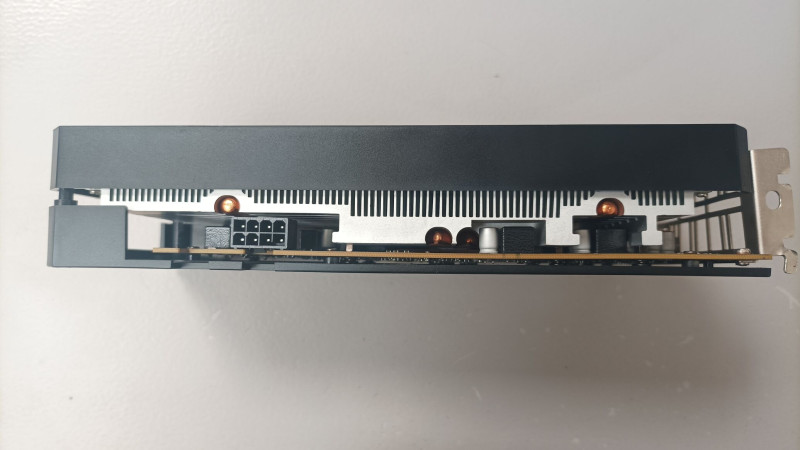

A hűtés erre a ~100w-ra elég lehet. Ramokon van pad ami pozitívum. Mert amúgy a korábbi generációkon elég gyakori volt hogy csak csupaszon voltak a ramok (pl GTX1060-1070)
VRM
8+1db onsemi NCP302150 ezek 50A-ra képesek szóval itt van tartalék nem is kevés. Ennek az az oka hogy osztozik a 3070M PCB-jével. A kondik AP-CON lehetnek, középkategória.
Van rajta egy darab 8 pines tápcsati és egy másiknak üres hely.

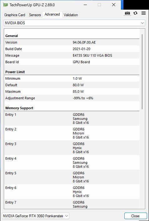

Gépbe beraktam többfélébe is, ami kötelező az a Rebar támogatás, ez nélkül nem indul vagy ha elindul akkor mindenféle hibát csinál driver telepítéskor. Secure bootot is offra raktam, CSM-et disable és Above 4G enable.
Látható hogy csak 85w-ra van állítva alapból.

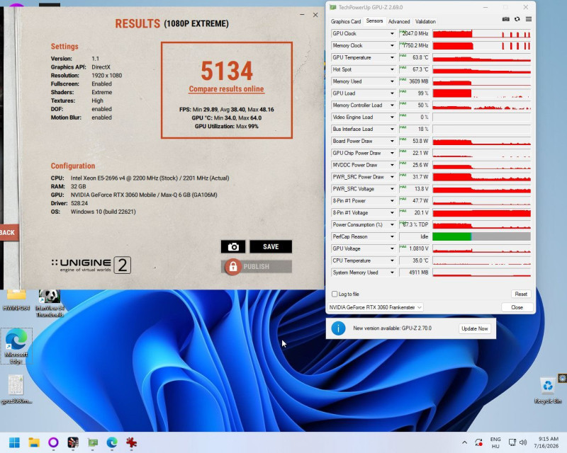

Monitorozva a TDP max, fesz max, hőfok max
Nem egy melegedős kártya, hatékonyság ez alapján igen jó. A gyári 3060 12GB tud ennyi pontot nagyjából vagy többet kicsivel.
Hozzá kell tenni hogy ez a kártya 7%-al alapból több feldolgozós mint a sima 3060 így eleve előnnyel indul.
Kipróbálok rajta egy tipikus asztali 3060-as beállítást.
1905 MHz @ 875 mV
Ramnál:

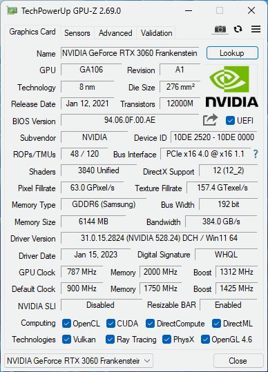

+500 esetén vagyunk a gyári 3060 ram órajelén és sávszéljén azaz 360GB/s
+1000 MHz pedig 384 GB/s
Na ez nem lett gyorsabb, valami a TDP-vel van. Ez bizony be van betonozva 50-60w-ra. Nem feltétlenül baj mert teljesít így is egész jól.

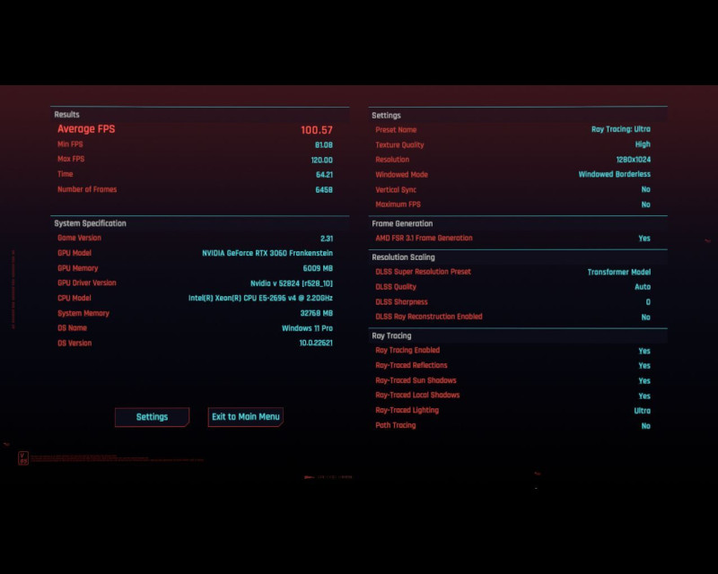

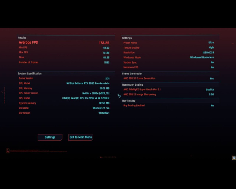

Cyberpunk ultrán, teljesen játszható de nyilván azért érdemelne egy erősebb egyszálú procit.
Cyberpunk Raytracing ultra

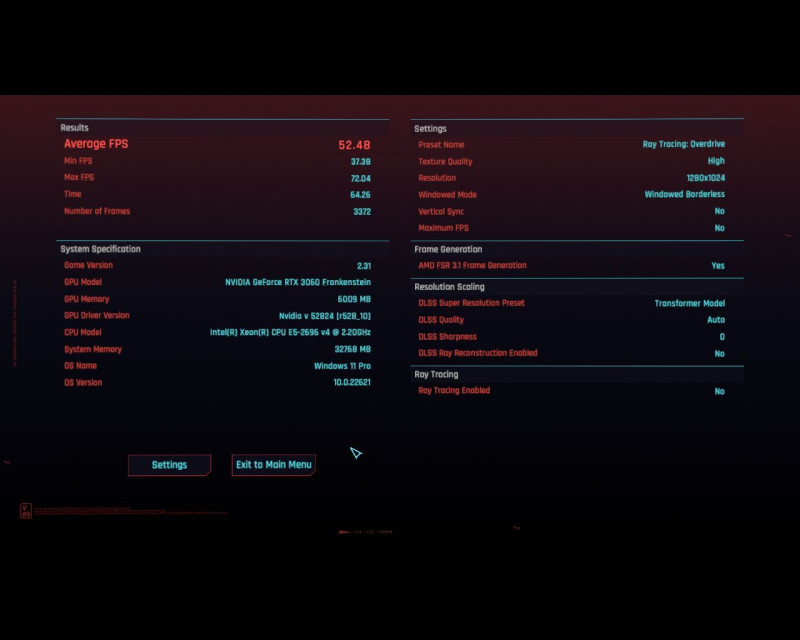

Cyberpunk Path tracingel, na ez már nem erre a kártyára való csak érdekesség.
Ez is hozza azt amit elvártam.

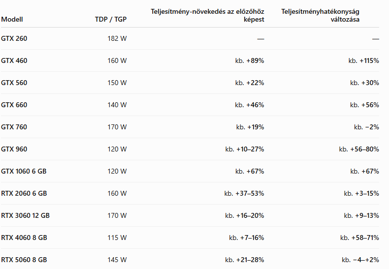

TDP tuningal érnék valamit? Valószínű igen mert az asztali 170w-os... hát ezt már olvasni is rossz hogy egy kis kártyának ennyi a TDP-je.
Érdekességnek a korábbi 60-as kártyák TDP és teljesítmény (AI tól kérdeztem) Itt a mobilok ugyan nincsenek benne de érdekel hogy milyen módon fejlődtek.
Régen Maxwellnél jött ki igazán, hogy mennyire jó hatékonyságot tudnak elérni. A 750 / 750 Ti volt az első ilyen látványos példa, aztán a 900-as széria vitte tovább ezt a vonalat, ahogy itt a 960-nál is látszik.
Aztán a Pascal, vagyis az 1000-es széria sikerült nagyon jól. A 1060-at a mai napig sokan egy igen jó kártyának tartják. Nálam most egy 10eft-os P106 bányászkártya van, és ár/értékben még most is verhetetlen kategória.
2060-asom is van itthon, de az egy gyengébb hűtésű ASUS Dual Evo. Magával a GPU-val meg vagyok elégedve, de maga a kártya szerintem elég gyenge minőséget képvisel.
A 3000-es szériából eddig csak egy referencia 3080-asom volt. Szerintem az alapvetően egy igazán jó kártya, leszámítva, hogy az NVIDIA kispórolta belőle a normális padokat, illetve a 10 GB VRAM miatt hiába erős a GPU, hosszabb távon elég komoly korlátot kapott. Annak szerintem legalább 12–16 GB VRAM-mal kellett volna kijönnie. (Ti meg aránylag ritka ami 12GB-os)
Most egy 5070 Ti-m van 16 GB-tal. Ez már inkább az a kategória, ami hosszabb távra is éppen elég lehet.
