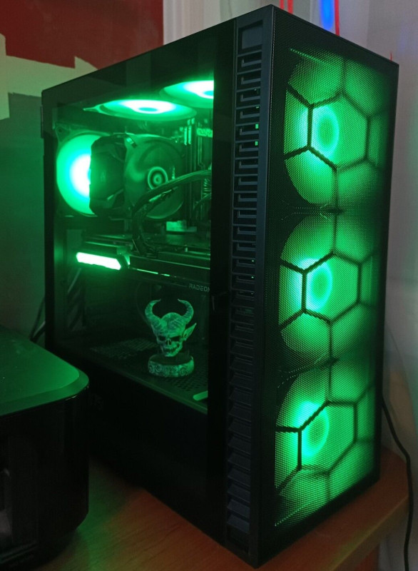

Hosszas keresgélés után a Kolink Observatory HF mesh ARGB nevű házikót néztem ki, ami nagy örömömre 6 db beépített ventit is kínált.
Gyorsan átfutottam a leírást és már rendeltem is egy magyar webáruházból, szállítással együtt 22020 Ft-ért!
Két nap alatt megjött. A kicsomagolással és a belakással nem untatlak titeket, minden megoldható volt, bár a virsli ujjaim miatt egy-két csati nem volt egyszerű.
Azt már a weboldalon is láttam, hogy vezérlő nincs hozzá, de gondoltam ezt majd alaplapról megoldom. Ami kevésbé lényeges számomra, az ARGB a reset gombra kötve gyönyörűen működik, de nekem a fordulatszám állítás lett volna a lényeg. Nos, az bajos: a ventik csatlakozói nem szabványosak és nem illeszkednek az alaplapi PWM csatlakozóhoz.
Minden ventin egy anya és egy apa csati van és elosztókkal az egész össze van kötve.

Ja és még egy érdekesség, a ház oldalán írják, hogy alternatívaként a 140 mm-es vezérlő ventilátor (fingom sincs melyik lehet a vezérlő) 3 pines csatijával alaplapról is vezérelhető a cucc. Ezzel csak az az aprócska bibi, hogy ilyen csati nem létezik, legalább is az én házamban tuti nem!
Egyébként még így 100%-on (gondolom azon megy) sem túl hangosak és a házam most olyan hűvös mint egy fagyasztó de azért na...
Összegzés
22.020 Ft-ért kaptam egy tetszetős, de nem csicsás, jól megépített (bár a hátfal olyan vékony, hogy szerintem csokipapírból csinálták) házat 6 ventilátorral, mágneses szűrőkkel alul-felül.
Ami nekem kell (nem sok) az kényelmesen elfér.
Nem kaptam ventiszabályozást és nem tudom, miként (és mennyiből) fogom ezt megoldani.
Alapból úgy gondolom egy kis pénzű embernek jó választás. Ha asztal alatt tartod, szerintem nem is nagyon hallható.
Több képet is készítettem a házról és nem tudom megmagyarázni miért lett ilyen ferde (halszemoptika-szerű) a ház oldala. A valóságban természetesen egyenes.
Vagy a házamat lengi körül valami baljós dolog, vagy a szobasarkom ismeretlen erőpontok találkozása, mert bármi mást fényképezek, az egyenes.......
