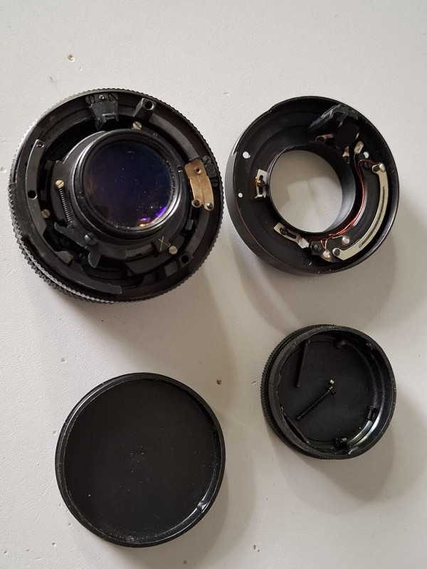

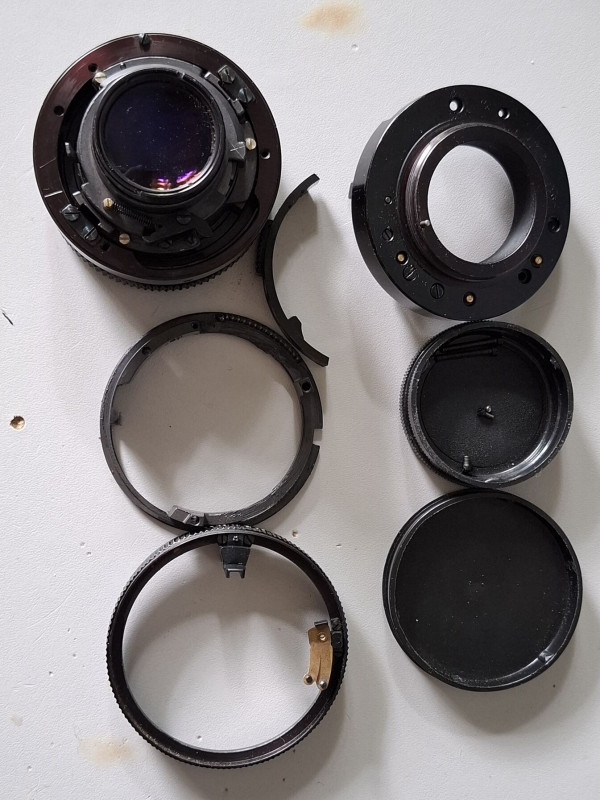

Szóval az alja levehető 3 csavarral. Miután a videó felét áttekertem, ezt nem tudtam, így mindent kicsavartam :D Kezemben maradt a blende-tekerő gyűrűig minden :D Viszont azt lehetett tudni, hogy ezzel még nem állítódik el semmi, csak a visszafele legózás lesz nehezebb, szóval lehetett nyomozni.
A blendét egy gyűrű mozgatja az objektív belsejében, addig, amíg a körben mozgó kis kar be van húzva. Egy másik, rugóval visszahúzott kar mozgatja azt a gyűrűt, amin a blende lamellái vannak. Ezt rángatva se nagyon csinált semmit.
A lamellákat látni a hátsó lencse alatt. Tűvel óvatosan noszogatva (szerintem ilyet amúgy nem szabad vele) szépen mozgott. Tutira tiszta olaj, és összeragadt :S

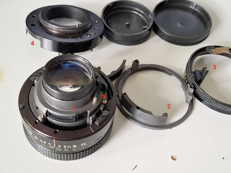

Igazából nem volt nehéz kitalálni, hol volt a megfelelő pozíciója a 3-assal jelöt blendebeállító gyűrűnek (és megvolt a kis golyó is alatta), meg az alatta levő öntvénynek (2), amin az automata/manuális blendeválasztó kapcsoló van (meg az ebben levő kis golyó :D ) A blendegyűrűn levő karmot nyilván az objektív belsejében levő karhoz (1) kellett illeszteni. Az objektív hátsó részében van az a mechanika is, ami a váz által megnyomott kis csappal (a kis szürke pöcök, ami áll ki az aljából) beugrasztja a blendét automata módban. Ezt a rugós blendemozgató kar mellé kell beilleszteni, és kb. lehetetlen is rosszul összerakni a cumót.

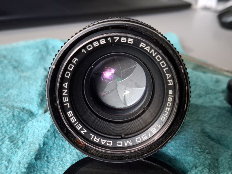

Persze utána kitakarítottam a tubust. A blendelamellákon látszik, hogy hol volt összegyógyulva...
